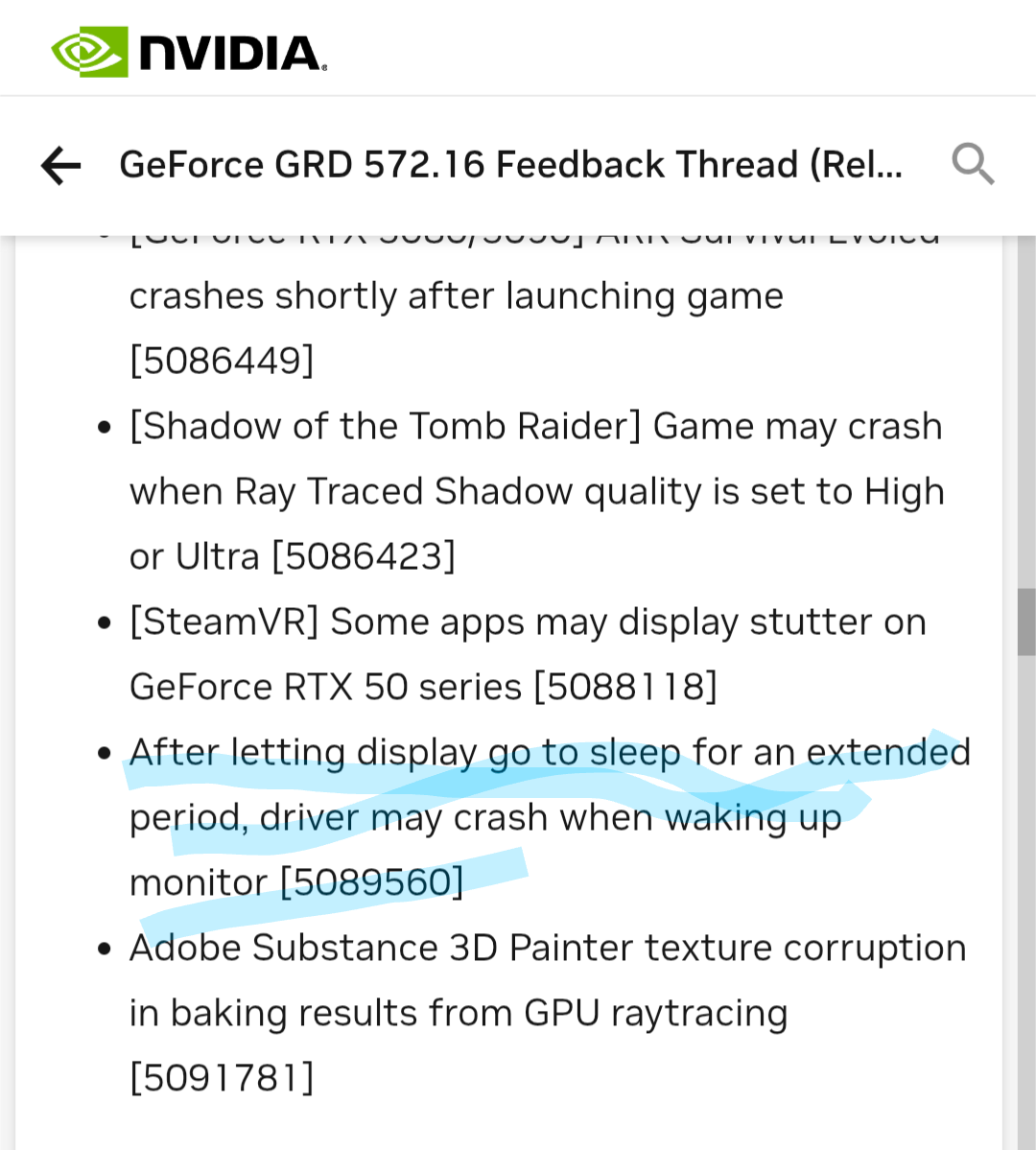

Ich ergänze aus meiner eigenen Recherche der Nvidia "open issues" aus den letzten Treiber Changenotes

Nach etwas Internetrecherche gabs den Tipp beide Monitore mit der gleichen Refreshrate zu betreiben. Das scheint den Fehler zu beheben, auch wenn ich jetzt aif beiden 120hz fahren muss bis es ein update seitens nvidia gibt.
