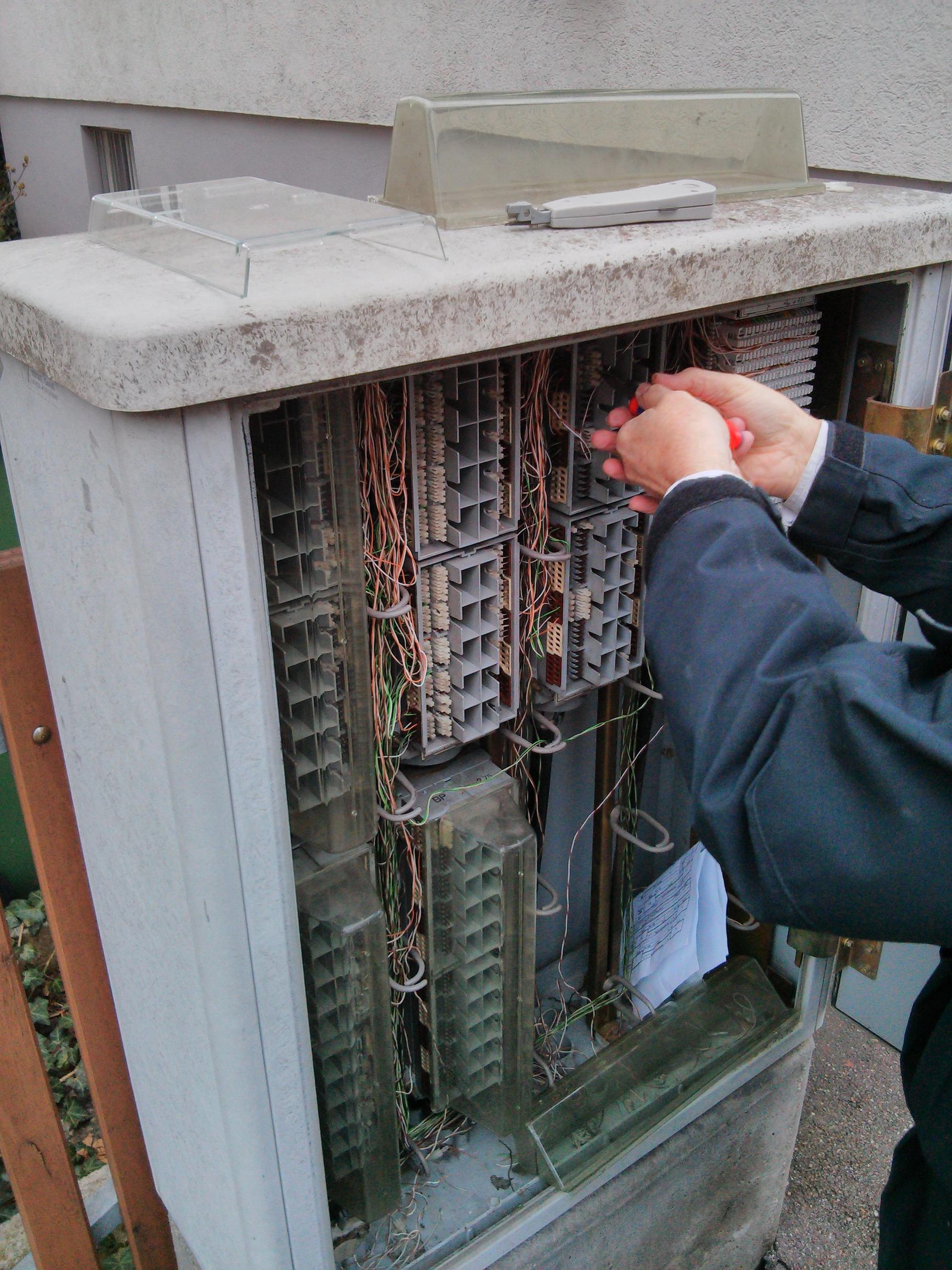

Auch wenns OT ist, aber hier mein versprochenes Foto :)

hachja, der gute alte PTS 93-09 (wir nennen ihn bei uns "tütelmax" fragt mich nicht wieso^^)
ist ein feines gerät - einfacher geht ein gerät nicht zu bedienen :D
und ja, der verteiler sieht echt abenteuerlich aus - sollte man komplett tauschen und alles neu machen, wenn du mich fragst.
interessant wäre jetzt zu wissen wieso die dämpfungswerte nur so gering sind, aber da brauch man ein ordentliches messgerät.
@makiyt: der kvz sieht ja echt .. eigenartig aus, immerhin hat man auf der rechten seite LSA endverschlüsse ergänzt :D
Kann ich mir auch vorstellen, dass das angebracht wäre. Aber solange es "funktioniert", ist es ja keine Reparatur und wird dann teuer, vermute ich mal? Ich habe ehrlich gesagt keine Ahnung, wer für sowas zuständig ist und wer finanziell dafür aufkommt.
Wer hat denn diesen Zustand bewerkstelligt, die Telekom Techniker?
Einen Leiter von der Telekom anfordern der diesen Zustand mal einzieht, dann sehen wir weiter!
Viel Erfolg!:p
