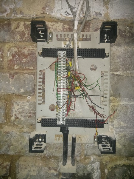

Bilder hier:
Hausanschluss hat jedenfalls ein schwarzes Kabel. Hier hat der Techniker auch unseren Anschluss geschaltet, das muss einer der oberen sein.

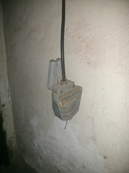

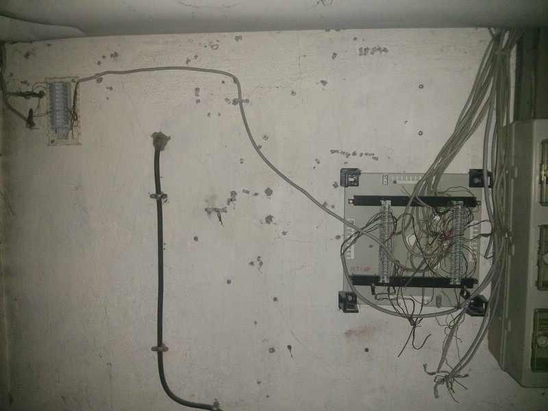

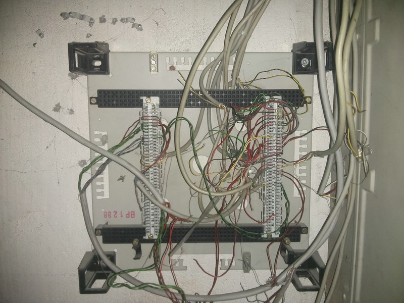

Von da aus geht es dann nochmal weiter an diese abenteuerliche Konstruktion:

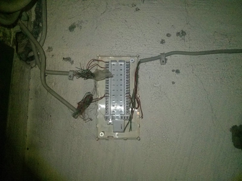

Nahaufnahmen folgen:
Und der Kumpel hier baumelt lässig herunter :D
