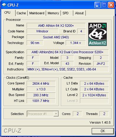

ich hab grad die neuen komponenten zusammengebastelt, und unter windows sehe ich dann dass ich nur 2GHz anstatt 2,6GHz habe.
Woran kann das liegen, auch Everest und occt sagen das, wie kommt das?
soll ich jetzt bis 2,6GHz OCen?
danke,
DaMoN
liegt washrscheinlich an Cool n quiet, das schaltet die spannung und den takt automatisch runter, wenn die cpu wenig zu tun hat.
man kann diese funktion allerdings auch im bios abschalten. aber ich finde diese funktion sehr sinnvoll.

Ja kannst du schon ausschalten bei spielen. Aber Cool and Quiet taktet sich auch automatisch hoch auf die von dir erwarteten 2,6 GHz von daher würde ich es schon anlassen. Es spart Strom und ist dennoch so leistungsfähig, als wenn du es ausgeschalten hast. Du hast in Spielen maximale Leistung und im Idle Betrieb dann einen geringen Stromverbrauch.
Wer von euch nutzt denn Cool & Quiet und wie taktet dieser Treiber runter?
Senkt er nicht Vcore und Multi?
Sprich den Vcore auf 1.1v und auch in diesem Fall den Multi auf 5 (5x200MHz = 1000MHz)?
Wie soll man also in dem Fall auf 2000 MHz kommen, C&Q legt da nicht wie RMClock Zwischenschritte ein!

Multi ist 13
13 x 200 MHz = die gewünschten 2600 MHz
Vcore kann man nicht sagen da der Prozessorkern nicht bekannt ist...
Ich würde auch eher auf eine Auslesefehler des BIOS ausgehen, denn C&Q taktet nicht nur 600 Mhz runter. Werf doch mal einen Blick in die CPU Kompatibilitätsliste des boards, da müsste dann ja stehn, ob die CPU auch gleich ohne BIOS-Update erkannt wird oder obs erst ein update benötigt.

hab nen windsor kern
@ernie040: 2,6GHz - 0,6GHz = 2GHz
ich hab ihn schonmal auf 2,6 gekriegt, aber seitdem nicht mehr, auch mit prime95 nicht^^
ich hab im bios mal den grundtakt(?) auf 210 gestellt.
ich änder noch ein bissl rum
DaMoN
Edit: Hatte C&Q schon im bios deaktiviert... mal wieder auf 200MHz runtergestellt, prime laufen lassen, und alles OK.
davor nur mit 2,1GHz 24Min Prime95, auch OK
Da war dann aber definitiv eine Fehleinstellung die Ursache, aber kann ja mal vorkommen!
Mann erkennt ja nun auch am CPU-Z Bild das alles so läuft wie es sein soll.
