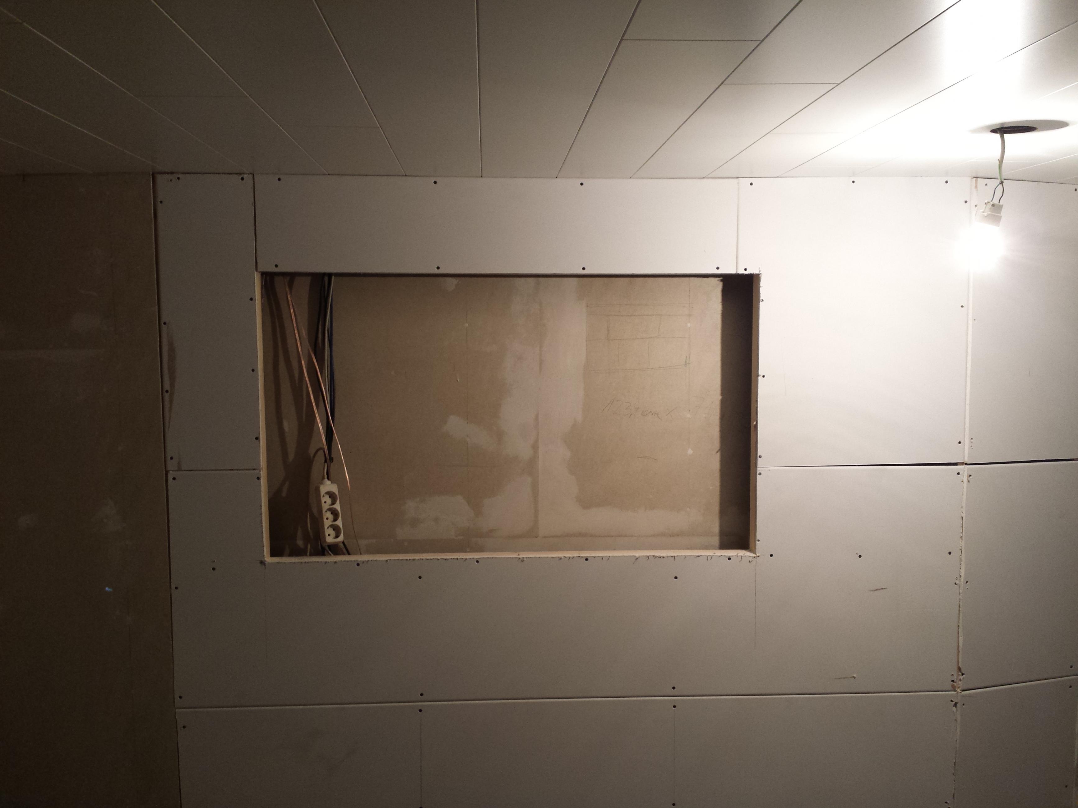

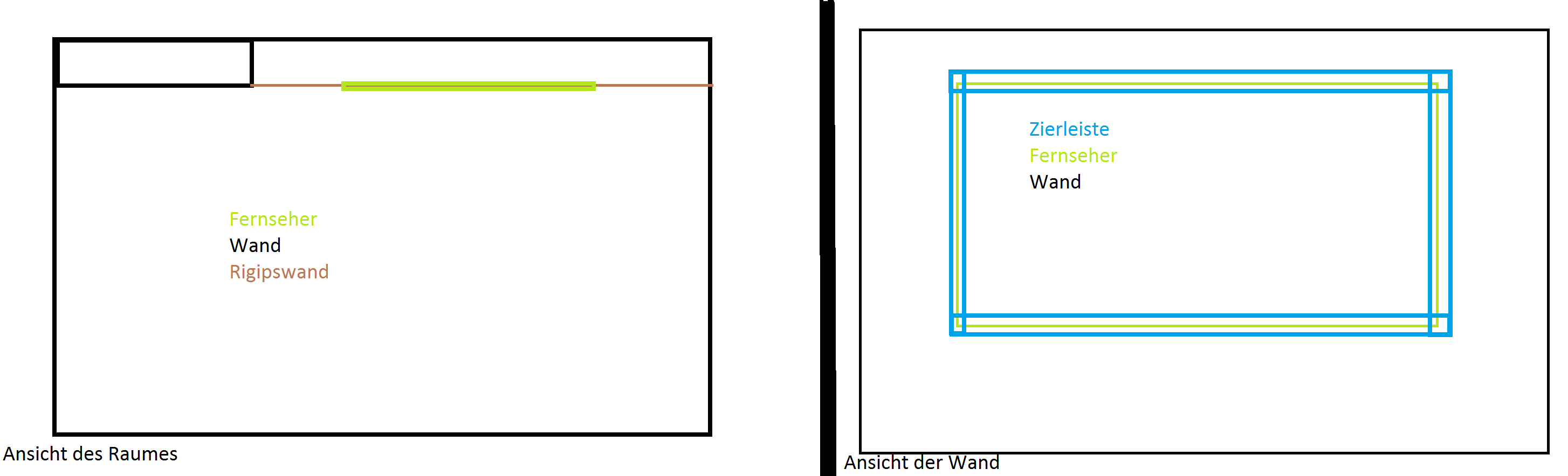

da ich bald in mein neues Zimmer komme, muss ein neuer Fernseher her. Mein 32" ist mittlerweile 6 Jahre alt und hat ausgedient. Da links in meinem neuen Zimmer ein Kamin ist, wird die Wand durch eine Rigipsplatte verlängert sodass hinter dieser ein Hohlraum ist. Die Idee ist es den Fernseher an der hinteren Wand zu befestigen um den Fernseher so nahtlos mit der Rigipsplatte übergehen zu lassen. Da man dies natürlich nicht hinbekommen kann, kommt auf den Rahmen des Fernsehers und die Rigipsplatte eine dünne Zierleiste die kleinste Ritzen verdeckt. Für einen Lüfter oben an der Docke und unten eine Öffnung mit Staubschutz ist gesorgt. Jetzt fragt sich nur: Welcher 55" oder 60" (wenn es sich lohnt) Fernseher wäre sinnvoll? Eigentlich nehme ich alles was mir zusagt, wichtig wäre jedoch ein fast viereckiges Gehäuse welches sich gut verbauen lässt. Budget liegt bei +/- 1000€.

Ich hatte mich zunächst für den Panasonic TX-L55ETW60 entschieden. Habe mich dann schlussendlich aber für den Samsung Samsung UE55F6500 entschieden da ich dann die verschiedenen Features des Handys auf dem Fernseher nutzen kann. Zusätzlich war der Fernseher billiger und ich denke damit hab ich schon alles richtig gemacht. Die Einkerbung unten wird aus dem Gips gefeilt sodass dies auch nicht auffallen dürfte.

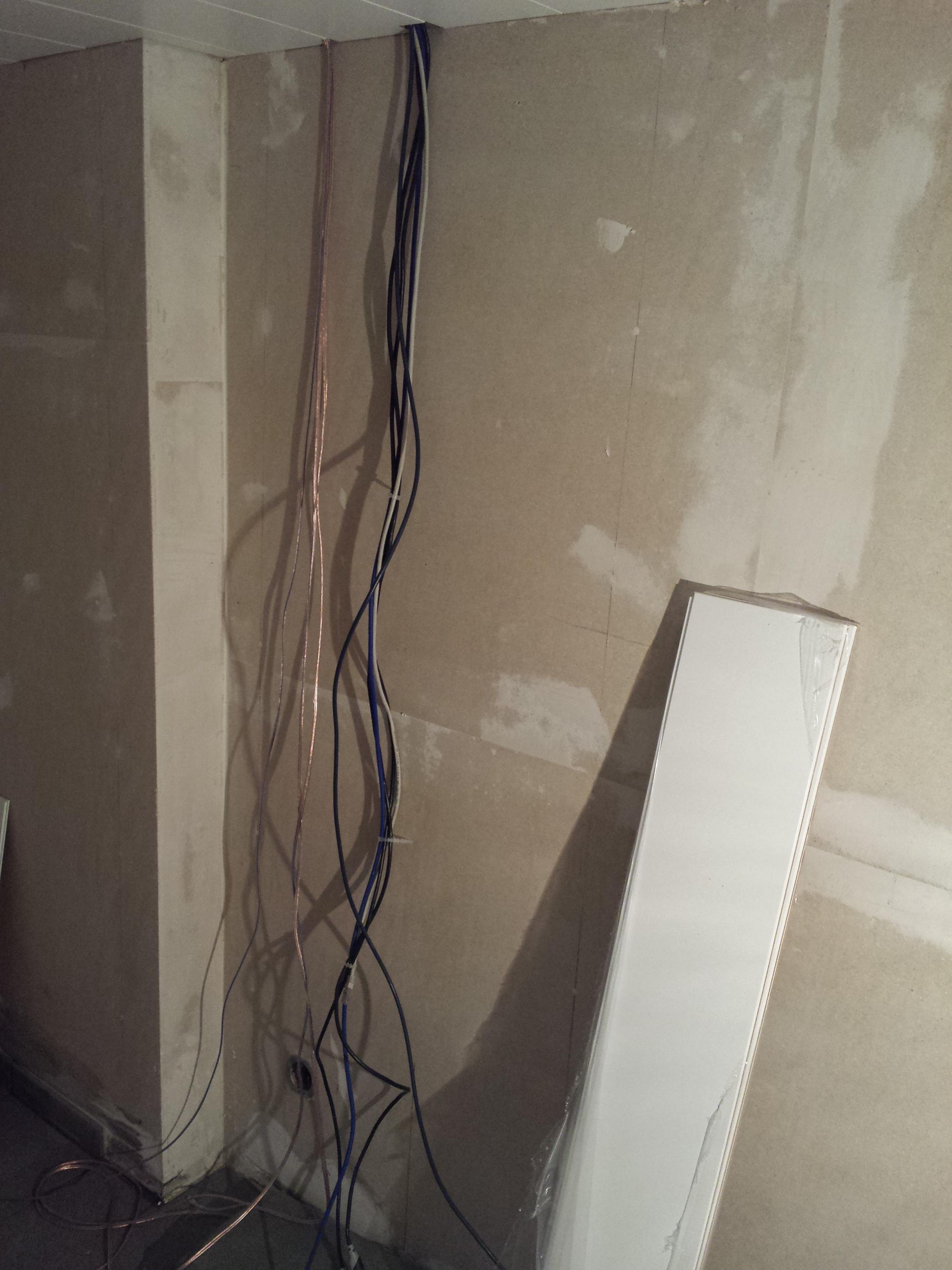

Kabelverlegung am Fernseher, links der Kamin.

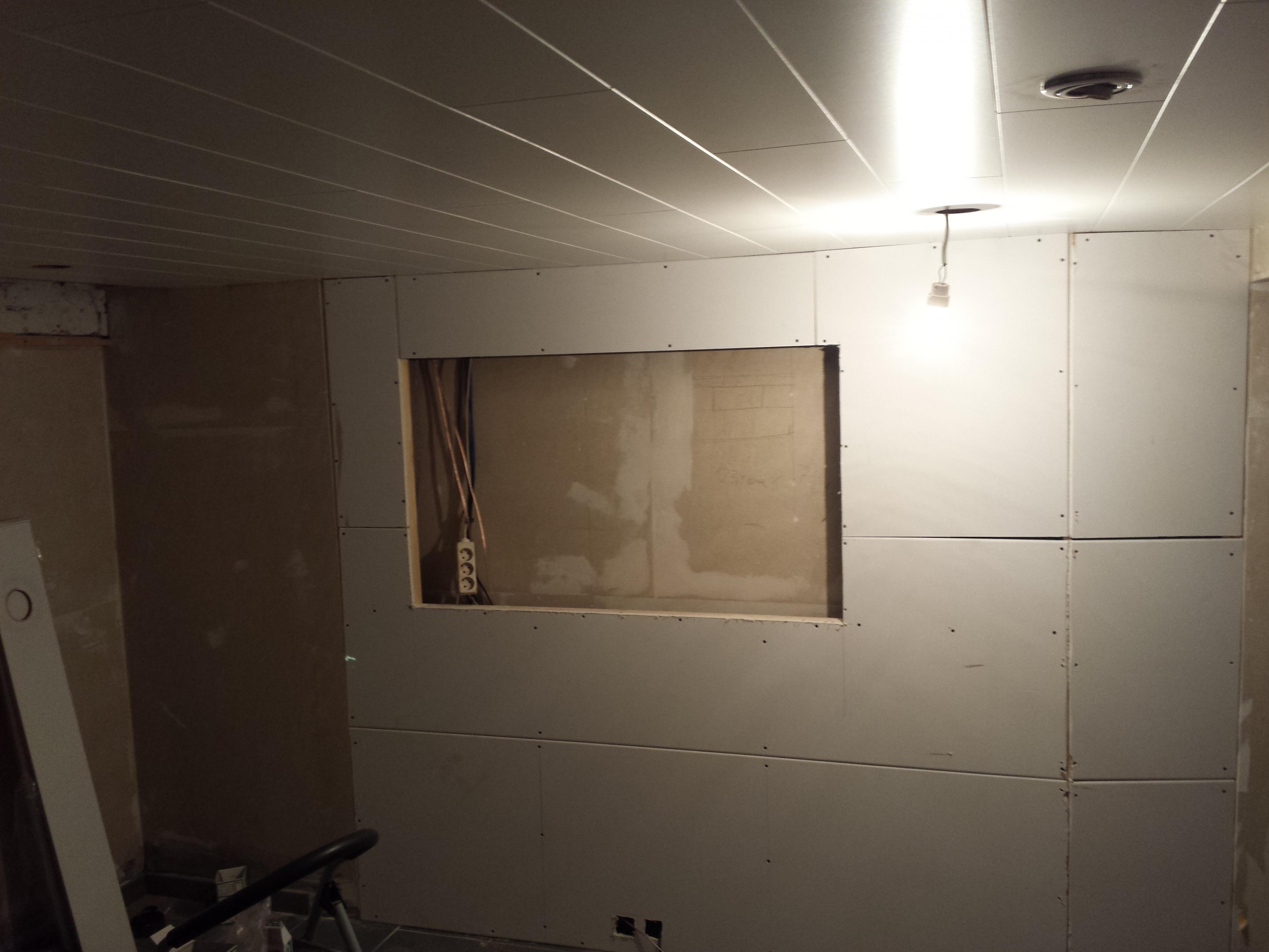

Wand davor. :)
Nochmal die Wand.

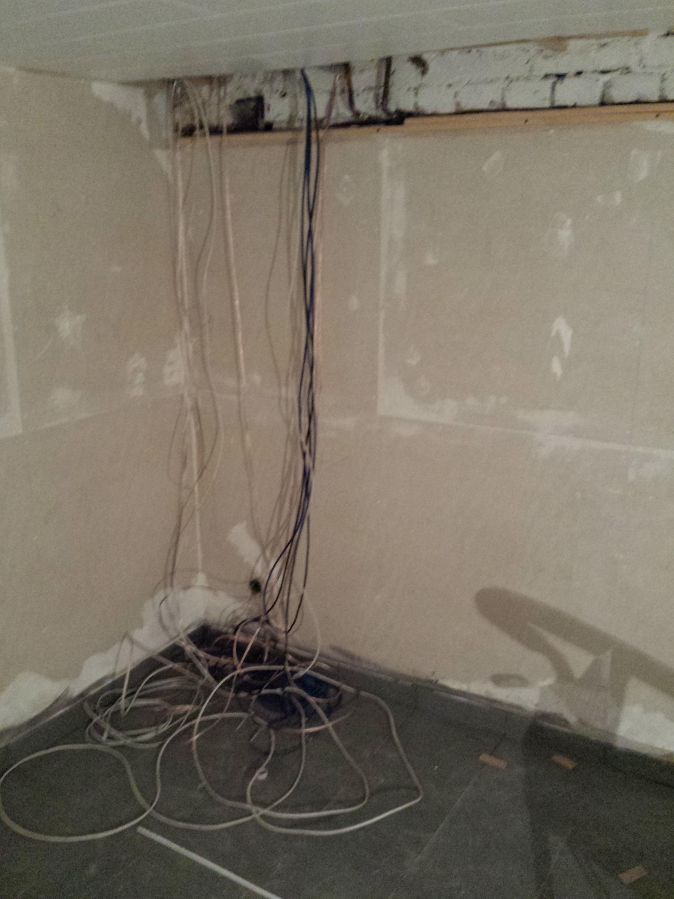

Kabelverlegung am Schreibtisch.
Der Fernseher wird entweder nur mit vier Schrauben in der Wand befestigt oder (falls ich eine passende finde) mit einer Wandhalterung die sich gerade ausziehen lässt. (Maximal 9cm zur Wand)
Um das Loch des Fernsehers sind Holzlatten auf denen der Fernseher auch liegen könnte.

Dann kommen die vier T-Profile wieder raus und der Fernseher lässt sich nach vorne abheben. Die vier Schauben hinten dienen dann (falls es nicht so gemacht wird und eine Wandhalterung passt) nicht als Auflagepunkt für den Fernseher sondern dafür ist die untere Latte da. Die Schrauben dienen nur dazu den Abstand zu bestimmen. Vorne kommen dann T-Profile rein, die fest genagelt werden, sollte mal etwas sein müssen wohl die Nägel gezogen werden.
