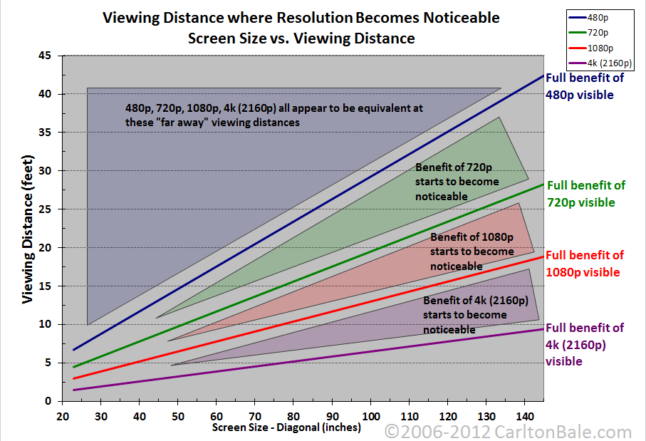

Vergesst doch mal diese Auflösungs-Entfernungstabellen. Nur weil man ab einer bestimmten Entfernung keinen Vorteil von der UHD Auflösung mehr hat ist dass doch nicht gleich ein Nachteil.
