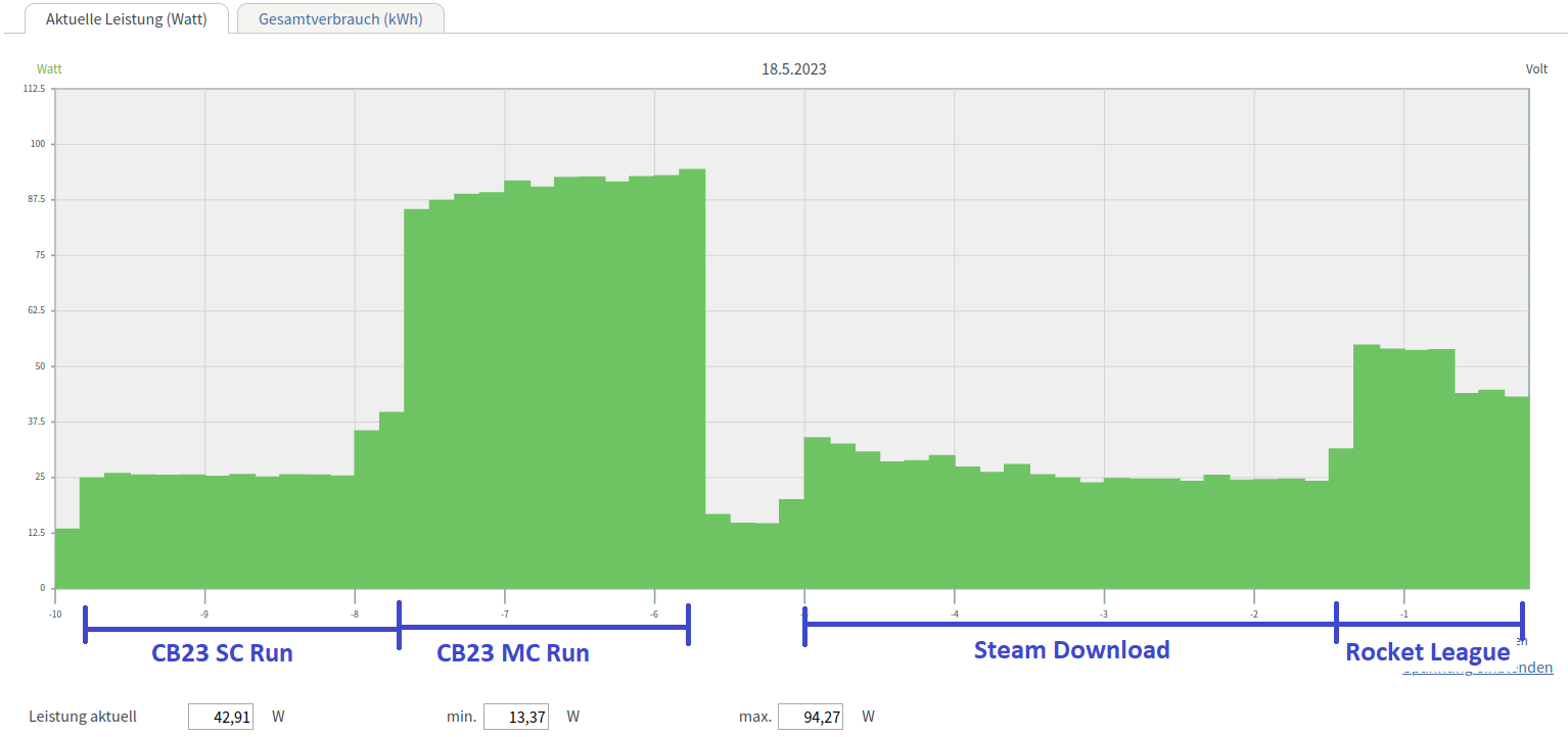

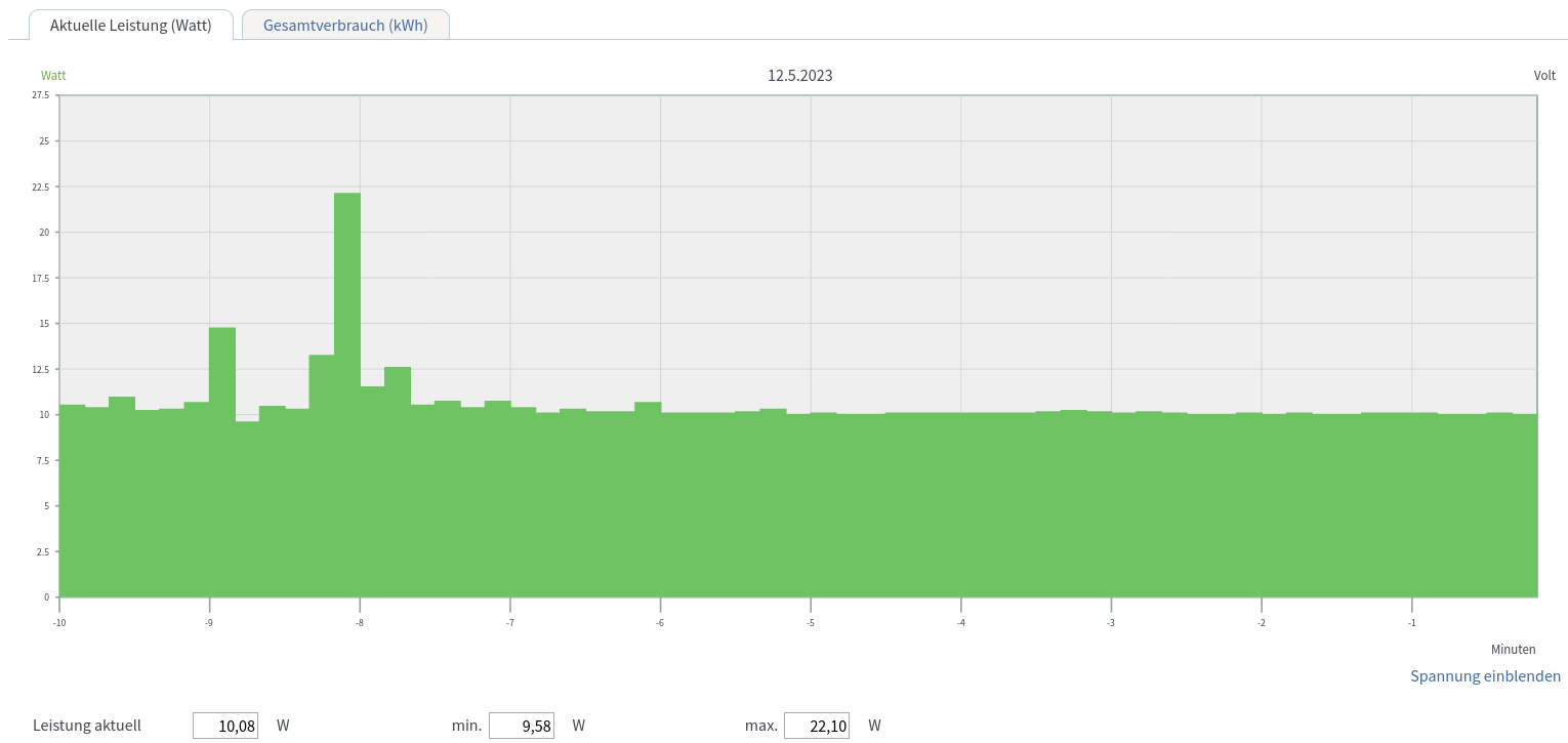

probiers doch mal mit einen X300 oder einen der Nachfolger. Im Idle ist auch entscheident was Board, RAM und Laufwerke verbrauchen. Der X300 verzichtet auf dem Board auf "unnütze" Bauteile und ist deshalb so sparsam. Selbst unter Leistung ist er sparsamer als andere Rechner mit richtigem Board. Falls das Gehäuse zu klein sein sollte gibt es Alternativgehäuse. Dort ist dann auch mehr Platz. Hab jetzt gut 2 Jahre meinen (PC1 Signatur) laufen. Der ist so schön effizient und braucht mit Monitor und Maus/Tastatur zusammen um die 50 Watt bei normaler Benutzung. Auch unter Volllast was aber selten ist wird es nicht so viel mehr. Also optimal für alles was Zeit braucht. Surfen, Filme gucken, Musik hören und natürlich Down- und uploaden. Deshalb habe ich mir den gekauft. Wenns richtig Leistung braucht z.B. zocken nehm ich meinen "Großen" PC2.
