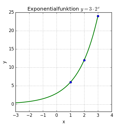

conf_t schrieb:
Als verliert dann ein von 65 auf 25 Watt reduzierter Prozzi auch nur 10 % und bei noch mal 40 Watt weniger produziere ich Steom?
Weißt du, was eine Exponentialfunktion ist?
Die Antwort auf deine Frage lautet nein.
@ghecko du offensichtlich aber nicht. Der grüne Graph ist die Rechenleistung, die x-Achse in deinem Beispiel die Leistungsfähigkeit und die y-Achse die TDP. Du kannst als die Ersparnis und den Verlust der Rechenleistung von 105 Watt TDP zu 65 Watt TDP Nichtstun 65 Wattt TDP zu 25 Watt TDP vergleichen

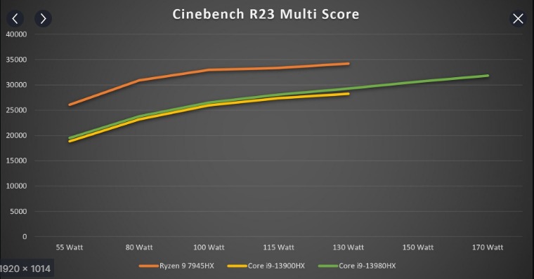

Nein, die Leistungsaufnahme -.-
Betrachtet man die Rechenleistung als Graph und die X-Achse als Leistungsaufnahme, ist die Funktion Logarithmisch.
Dann Bau mal deinen Graphen in Excel bis 15 Watt TDP weiter. 55 Watt ist noch „nichts“
