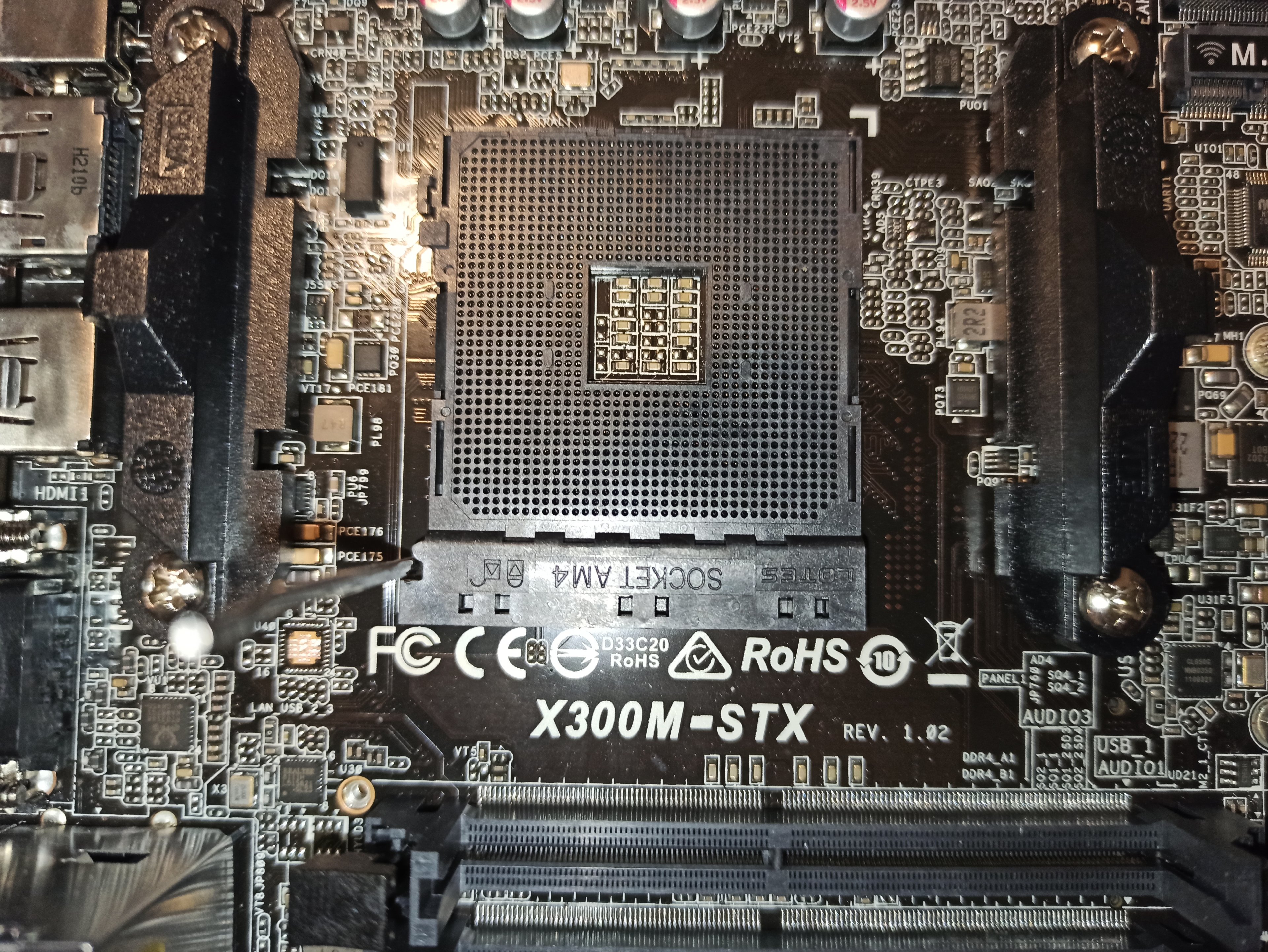

Möglicherweise eine dumme Frage. Habe schon ewig keinen PC mehr zusammengebaut, aber sollte nicht die CPU durch einrasten des Hebels fixiert werden?
Wollte heute einen Asrock X300 zusammenbauen aber die CPU (5600g) liegt nur auf dem Sockel, wird nicht durch einrasten des Hebels fixiert. Kann ich einfach wieder hoch heben.CPU liegt richtig auf dem Sockel.
Mainboard : X300m-STX

Lade doch Mal paar passable Bilder hoch.
Fehlt vll etwas am Sockel?

verschiebt sich denn der Sockel wenn du den Hebel ohne CPU öffnest und schliesst ?
Soeben den Fehler gefunden. Sieht man in den Videos auch nicht die ich mir angesehen habe zur Fehlersuche.
Ich muss die CPU nicht nur auf den Sockel auflegen sondern auch noch hineindrücken. Dann hat der Hebel auch Spannung und fixiert die CPU.
Danke für eure Hilfe bei der Fehlersuche.
