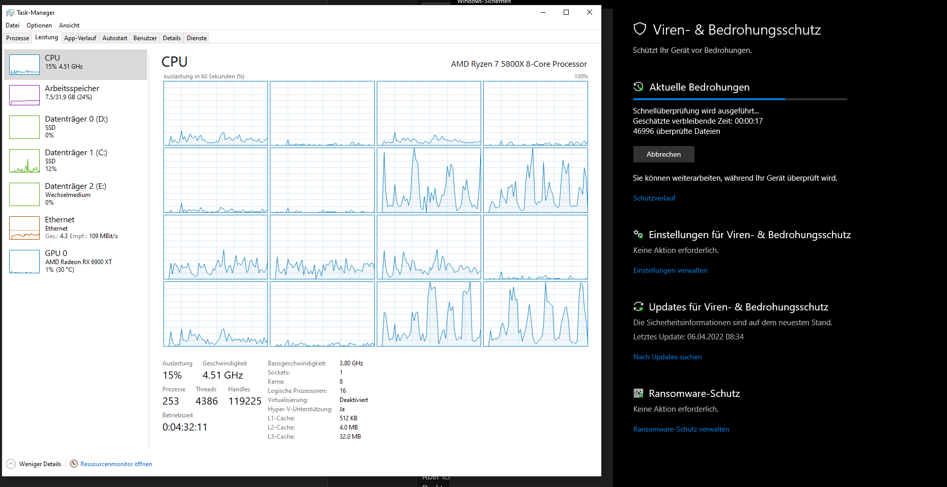

metallica2006 schrieb:
muss für viel Last nicht hängen:
hmm, schwankt zwischen 12-18%. Wobei Steam im Hintergrund gerade was runterlät und man 4-6% abziehen muss.

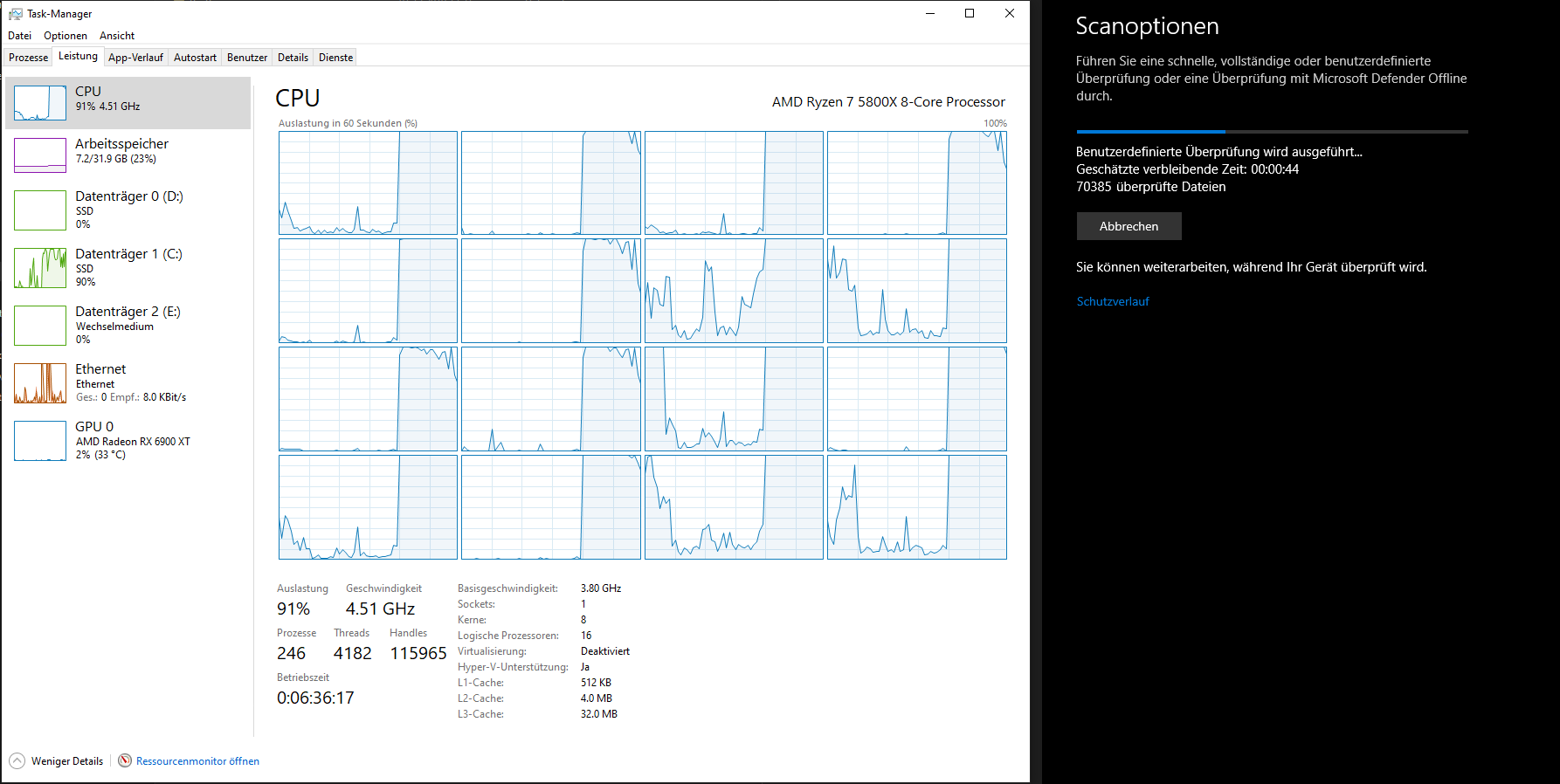

Moin,
gerade Feierabend =).
Wenn ich eine Schnellüberprüfung starte, dann habe ich auch wenig last.
Wenn ich einen Ordner per Rechtsklick scannen lasse geht die Auslastung hoch.
Bei dir auch so?

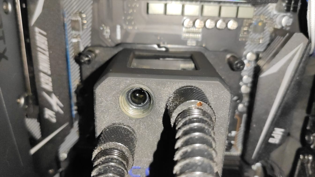

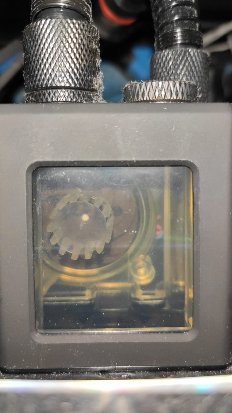

So, hab jetzt mal Fotos gemacht. Besser als das hier hab ich's leider nicht hinbekommen, weil ich mit dem Handy dann schon an die Rückwand des Gehäuses gestoßen bin. Leider also etwas suboptimal.
Und meiner Meinung nach nicht ganz eindeutig:
Die Linie zwischen hell und dunkel oben könnte der Füllstand sein - könnte aber genauso gut auch nur ein Schatten sein. Für ne Füllstandslinie sieht die mir irgendwie zu unscharf aus... 🤔
Beim Foto des geöffneten Einfüllstutzens sieht es allerdings bis oben hin gut feucht / naß aus, und der PC war jetzt 36 Stunden aus (gestern Büro statt Home Office).
Für mich sieht das eher so aus, als wenn a garnix mehr drinne ist. Kann man aber mit einem dünnen Holzstab ganz einfach testen.:)

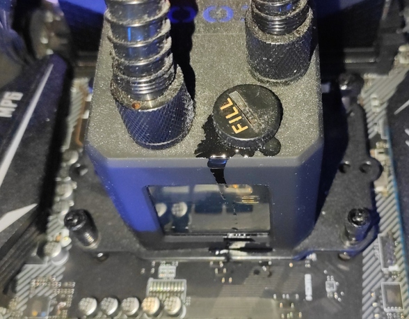

Okay... beinahe hätte ich mir den PC geschrottet 😮 ... war auf dem besten Weg, ein absoluter DAU zu werden... 🥴
=> Nachdem ich es erst mit nem Video im laufenden Betrieb durch das Sichtfenster versucht hatte, auf dem aber auch nix zu erkennen war, hab ich den Fill-Stutzen aufgeschraubt - wie auch vor nem Jahr oder so schonmal im laufenden Betrieb.
Anders als letztes Jahr kam aber offenbar dieses Mal sofort Wasser raus - und ich war so blöd und hab vergessen, Küchenpapier vorher drunterzulegen.
=> Wie man problemlos erkennt, ist die WaKü gefüllt ... 😬
Ne deutlich größere Pfütze als das, was auf dem Foto noch zu sehen ist, ist sogar runter bis auf's Mainboard getropft. Glücklicherweise ist absolut nix passiert, ich konnte die Flüssigkeit mit nem Taschentuch aufsaugen, bevor sie weiter wegfließen und Schaden anrichten konnte... hoffentlich.
Ey, so ein scheiß Anfängerfehler... ich könnte mich gerade grün und blau ärgern... letztes Jahr hab ich da alles vorher alles ordentlich abgedeckt mit doppeltem Küchenpapier, alles gecheckt, und nachher ist sogar das Papier trocken geblieben. Dieses Mal vergesse ich es, und prompt sprudelt da was raus und schrottet mir um ein Haar den PC.
Oh Mann...
N e v e r __ e v e r __ a g a i n !! this way!
Wenigstens dürfte damit auch ohne Holzstab bewiesen sein, daß die AiO auf jeden Fall grundsätzlich gefüllt ist ;)
