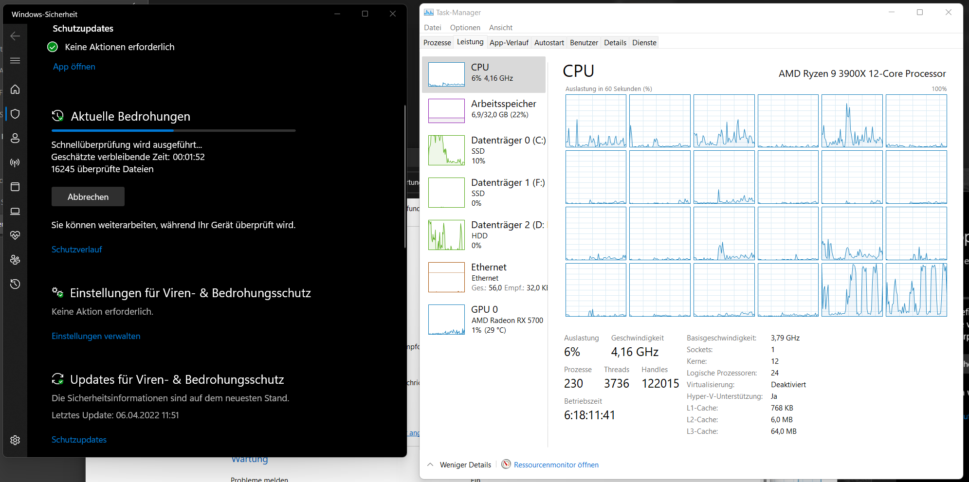

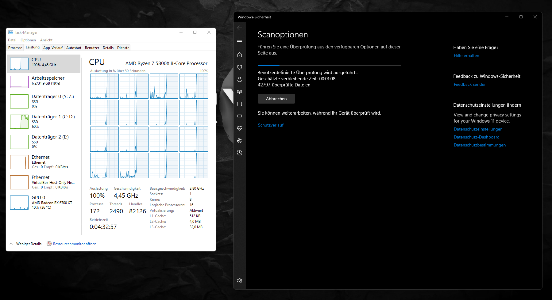

metallica2006 schrieb:
Hi,
muss für viel Last nicht hängen:
Puh, also ich komme nicht annähernd an eine 100%-ige Auslastung wie bei dir heran:
Meine CPU Auslastung ist auch bei manchen Threads kurzzeitig weit oben, aber Gesamt komme ich auf 5-10% Auslastung. Egal welche Scan Option ich wähle...Schnellüberprüfung oder Vollständige. Immer zw. 5- max 10% Gesamtauslastung.

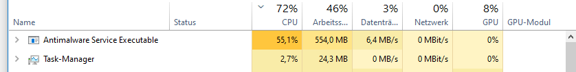

Daher vermute ich schon dass es am Prozess liegt und sich der an irgendwas aufhängt. Woran auch immer. Das müsste man eben rausfinden.

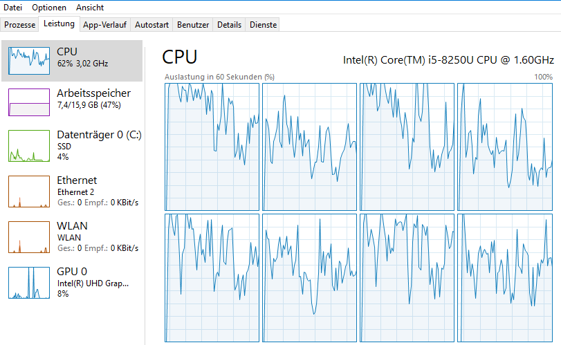

RaptorTP schrieb:
@danyundsahne - bei mir nicht anders:
sobald da bissi Last ist, geht das Ding ab.
Ist aber der Kühlung im Notebook geschuldet.
Hier reden wir ja von einer AiO mit nem 280er Radi.
Die sollte die 65W CPU schon kühlen können.
Ja, die kleinen Fußhupen haben eben keine Power und laufen am Limit.
Aber ich glaube nicht dass es bei starken CPUs so eine hohe Last generieren düfte. Sie mein Screenshot meines Desktop PCs und dem Scan Vorgang von gerade...weit weg von komplett Auslastung.
Oder lasse ich falsch Scannen? Vollständige Prüfung habe ich aktiviert. Denke da kann man nicht viel falsch machen oder?? :D
