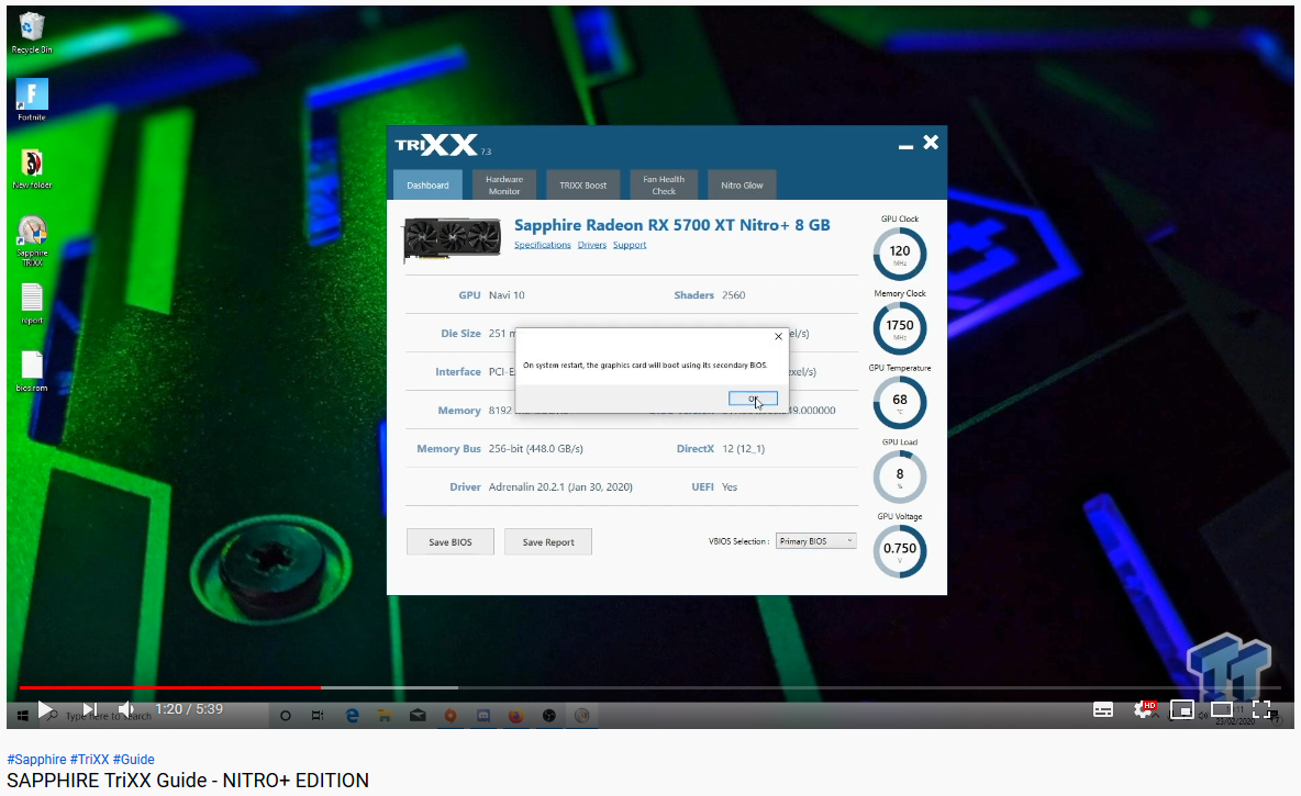

Gestern klickte ich in dem Programm meiner Saphire 5700xt rum und habe auch mal secundary BIOS angeklickt. Da ich dazu neustarten musste, wechselte ich wieder zu primary. Allerdings ging dann die RGB Beleuchtung aus. Ich dachte mir nichts dabei und dachte nach einem Neustart wird sich das sicherlich wieder resetten. Nun habe ich gerade meinen PC hochgefahren und er bootet nicht. Auf dem Mainboard leuchtet VGA. Was kann ich tun? Danke

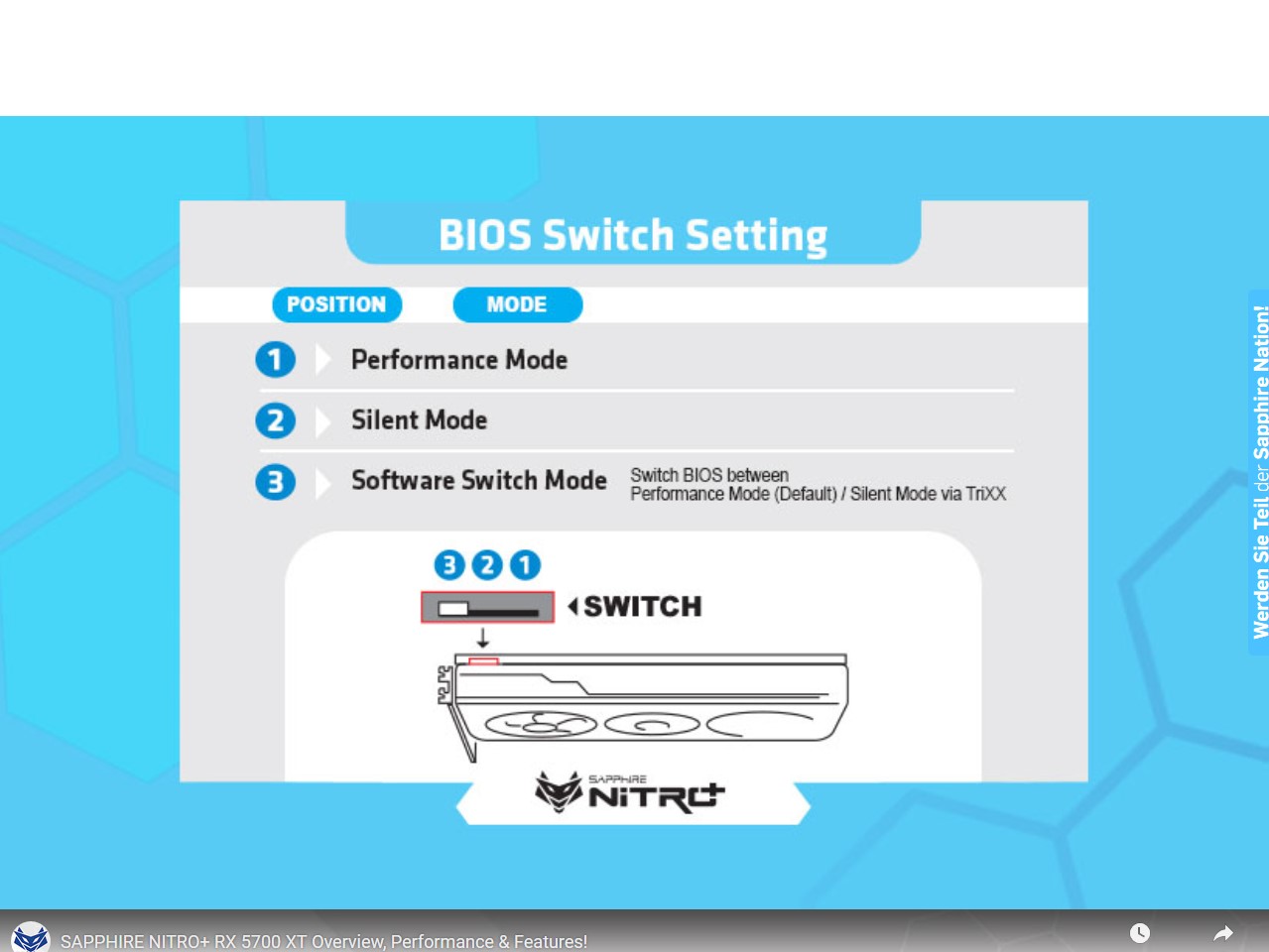

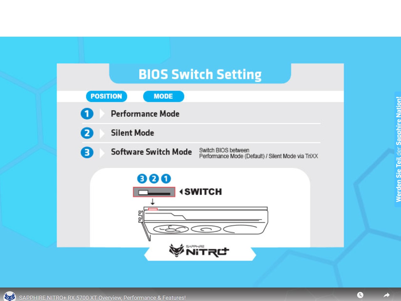

Auf was steht denn der Schalter auf der karte?
Ich meine er stand ganz links. Jedenfalls nicht mittig. Mir war nicht klar, dass man den händisch erst auf Software Mode stellen muss :-(

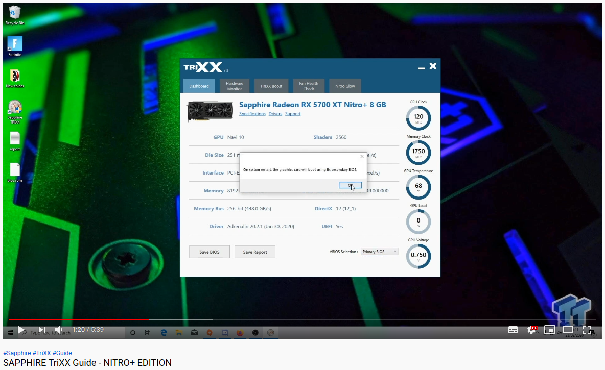

Ich habe angesichts deiner ersten beiden Sätze im ersten Beitrag allerdings immer noch nicht verstanden, was im zeitlichen Ablauf genau passiert ist. Was hast du in der Trixx-Software gemacht, welche Meldungen kamen und wieso ein Neustart in Verbindung mit einem abermaligen Biosswitch?
Edit: Ah. Diese Meldung, korrekt?
Genau. Habe da auf secundary gestellt. Diese Meldung bekommen, doch wieder auf primary und da ging schon das RGB aus. Allerdings funktionierte die Karte noch, denn ich habe Microsoft Flugsimulator gespielt.

Kurzes Update: Habe sowohl mit Sapphire gesprochen, als auch mit meinem Händler, dem ich die Karte zurückschicken soll. Sapphire bestätigte mir, dass ein Bedienungsfehler ausgeschlossen ist bzw. man die BIOS Versionen erst gar nicht softwareseitig ansteuern kann, wenn der Schalter dazu an der Karte nicht auch auf Software steht. Mal sehen wie das jetzt über den Händler läuft, denn da stand etwas von Gutschrift und Wertersatz Abzug wenn ich mich für die schnellere Variante entscheide. Das sehe ich aber nicht ein, da ich nichts falsch gemacht habe. Dann warte ich lieber ein paar Wochen und miete mir Ersatz. Die Karte woanders testen konnte ich nun nicht, aber ich denke es ist offensichtlich, dass es an ihr liegt. VGA Led am Mainboard, sie leuchtet nicht mehr, kurz vorher im Trixx Programm das BIOS umgestellt. Abwarten, Tee trinken.
