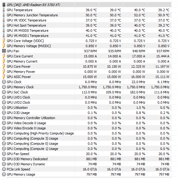

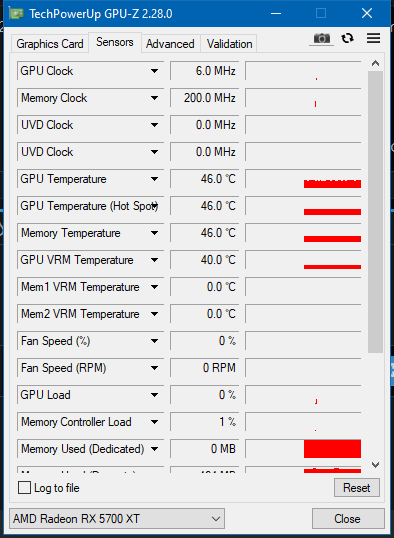

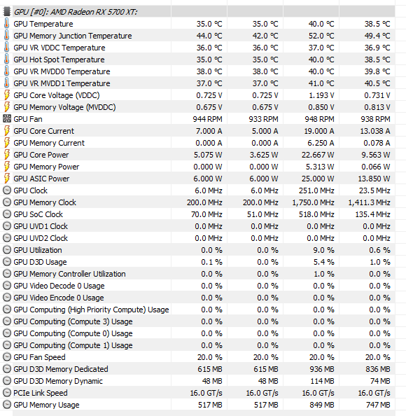

Wie hoch ist denn Idle Takt von GPU und Speicher? Sind bei meiner XT in 2560x1440@144Hz 6 und 200MHz. ASIC Power laut HWinfo und GPU-Z sind 10W. Also Chip only, die gesamte Karte dann vllt 15W?

Laut HWinfo liegt der wesentliche Unterschied beim Speichertakt, der von 200 auf 1750 hoch geht.
2540x1440@144HZ bleiben auch bei 55W
Damit liegt Freezer wohl richtig und man muss sich damit abfinden.

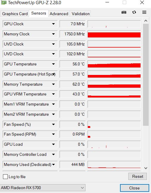

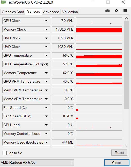

Sehr seltsam , bei 60 hz RAM 200mhz bei hundert und aufwärts IDLE RAM 1750mhz bei meiner 5700er ohne x

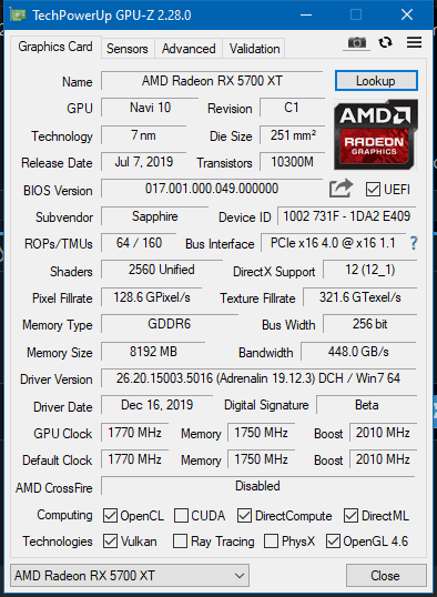

Welchen Treiber benutzt du?
Sorry gerade gesehen , selben den ich drauf habe

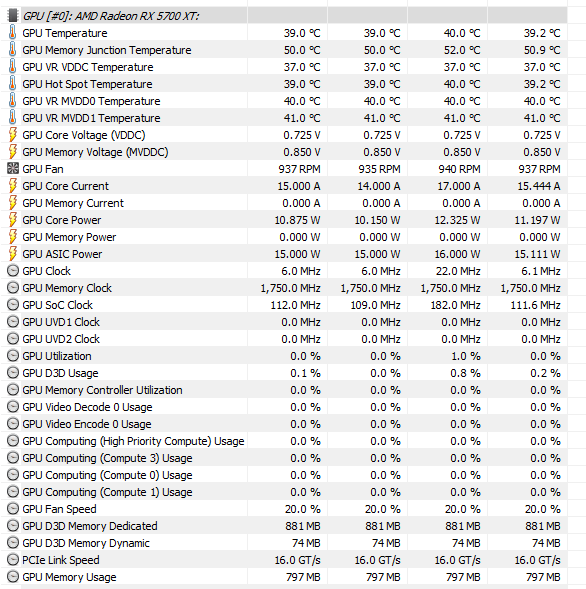

So schau es bei mir unter 120 hz aus
60, 100 oder 120 Hz sollten helfen.
60hz funktioniert RAM dann 200mhz im IDLE Betrieb. Ich glaube werde mal bei Sapphire oder bei AMD mal ein Ticket eröffnen und nachfragen
