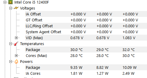

Daher wäre die Frage: Hat wer ein möglichst "kleines" System mit 12400/13400/14400 und kann da auch mal die Werte für Idle liefern?
12400 beim surfen. Gesamtsystem mit 4070, 3 SDDs, 6 120mm Lüfter ergibt ~52Watt beim Surfen.
