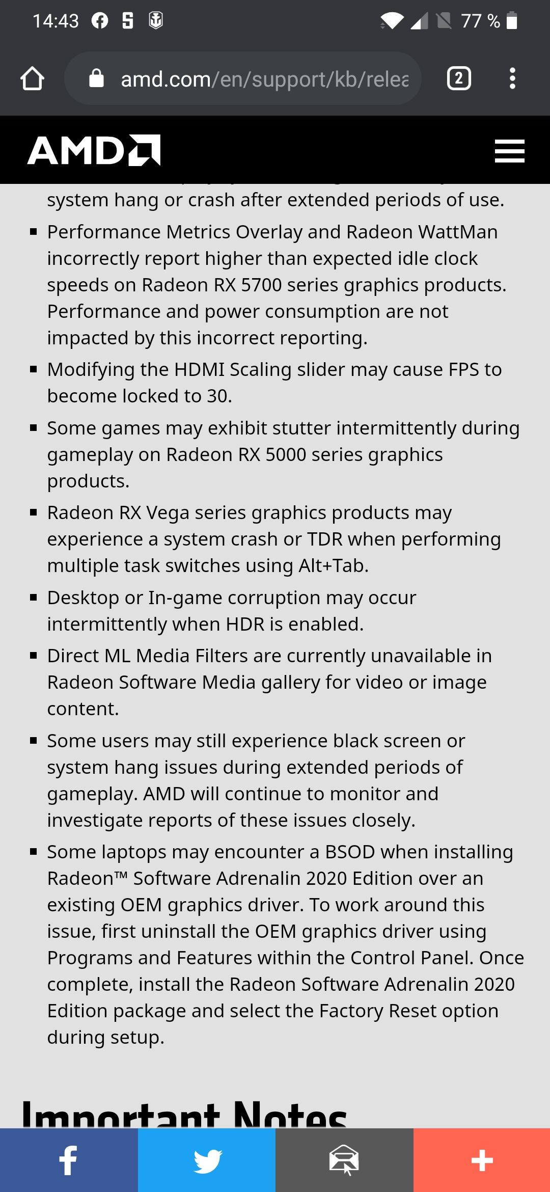

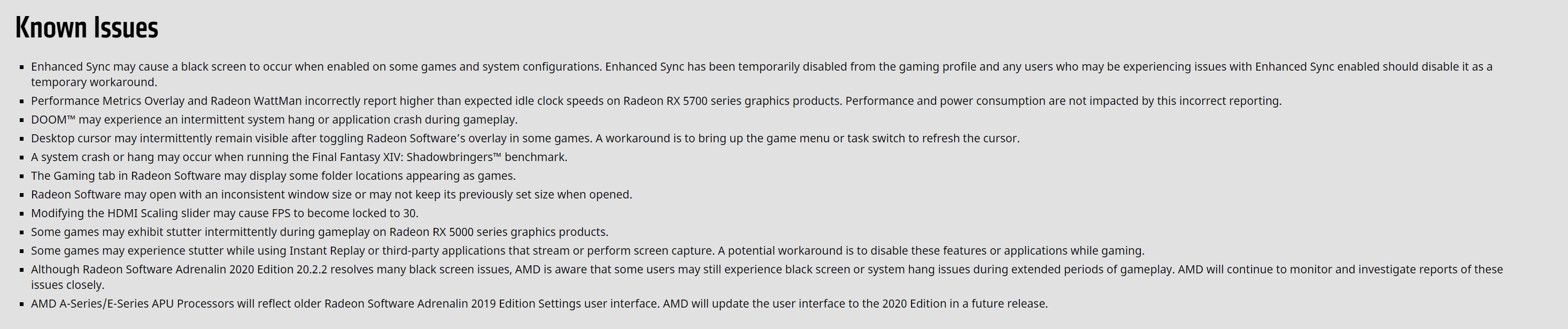

Klar ist der da noch gelistet :D
* Some users may still experience black screen or system hang issues during extended periods of gameplay. AMD
will continue to monitor and investigate reports of these issues closely.
Also ich finde das nicht bei den know Issues.

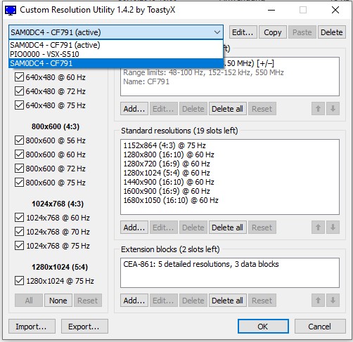

Ich habe leider nicht genau dein Problem gehabt, bei mir hatte die Karte ab und an die Verbindung beim Start von Spielen verloren. Da es aber schnell geht und nichts kostet, kannst du es ja trotzdem mal probieren:
Lade dir das custom resolution utility (cru) herunter, wenn du es noch nicht hast. Start es und schau, was in dem drop down steht. Taucht dein Monitor dort mehrmals auf, kann es zu dem display loss kommen. Hier ist der unterste Eintrag ein Duplikat meines Bildschirms (der mit "(active)" markiert ist).
Den auswählen, oben rechts "löschen" und OK drücken. Wenn du noch mehr Duplikate hast, alle raus.
Seitdem ich das gemacht hatte (kurz nach Erscheinen der Karte): 0 display loss.
