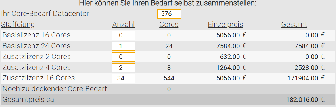

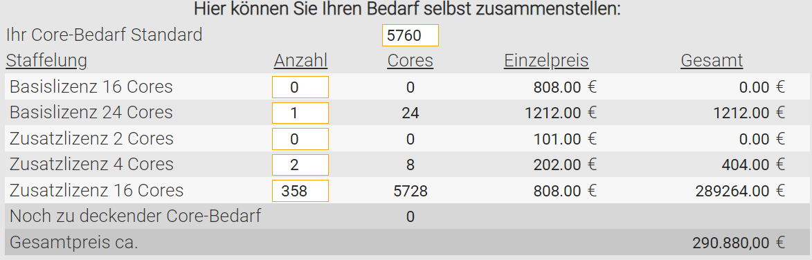

Datacenter lohnt sich ja erst ab einer gewissen VM Anzahl, aber klar, bei dem Corecount kommt man da vermutlich locker dran...

"Ja hallo, wir haben einen Server mit 2 CPUs, je 288 Kerne. Könnten Sie uns bitte ein Angebot für eine korrekte Lizensierung von Windows Server zusenden?! Wir würden gerne so 20 VMs betreiben, was ja bei der Anzahl an Kernen kein Thema sein sollte"boarder-winterman schrieb:Wird ein Traum, wenn man auf der Kiste Windows Server lizensieren soll.
