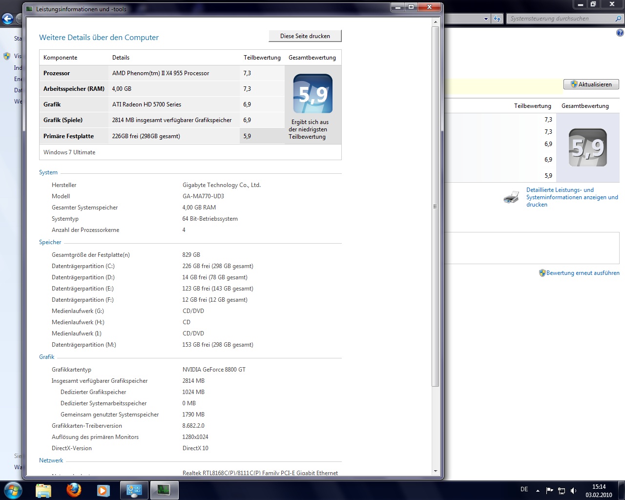

Wenn ich den Leistungsindex aufrufe und dann die genaueren Infos anzeigen lasse kommt folgendes Bild (s. Anhang) Oben ATI- Grafikkarte, unten immer noch die 8800GT.
Wo muß ich denn überall im SYS rumsuchen um NVidea endgültig rauszuschmeissen?
Grüße
Hagen

9700 Punkte sind ok, ich erreiche mit meinem System 9900 Punkte.
Hast du im gerätemanager mal geguckt, ob da deine Grafikkarte noch erscheint?
Wenn nicht lad dir mal "drivercleaner" herunter. Das is so ähnlich wie ccleaner.
Vllt. Entfernt das die Leichen Besser.
Ich habe auch von einer 8800GT auf eine HD 5770 gewechselt und zum Entfernen der Treiber-Reste den Driver Sweeper im abgesicherten Modus verwendet. Danach den 10.1er Catalyst drauf und seitdem läuft alles ohne Probleme (Windows 7 x64).
