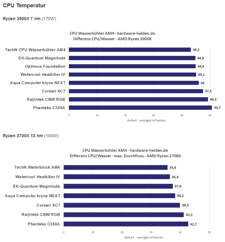

Zu den Temperaturen siehe auch FUMA 2 und 5950x Beitrag #19
Zwar verschiedene CPUs - ein und zwei Chiplets - aber die Tendenz ist zu erkennen:

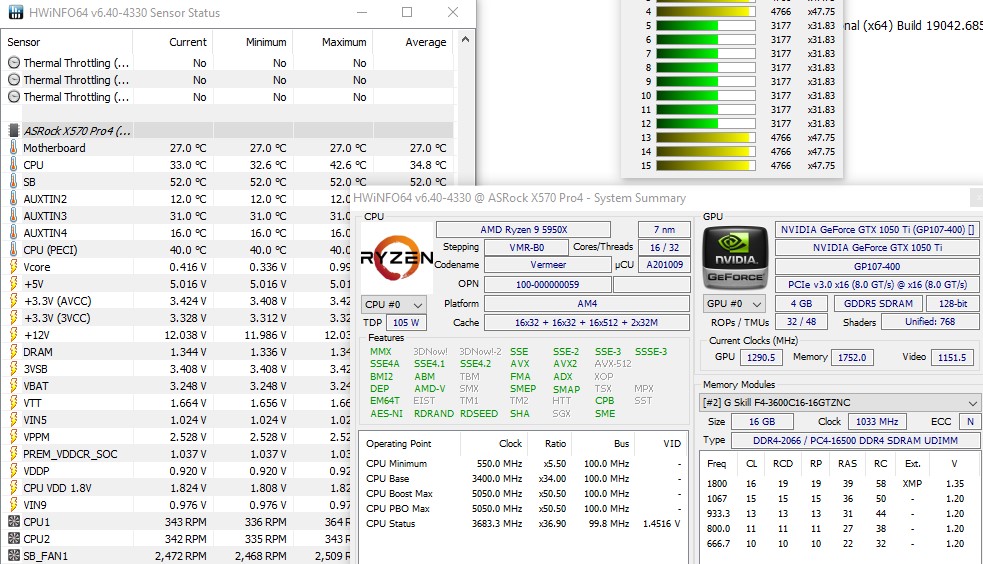

Der R9 3900X mit einen Dark Rock 4 Pro Kühler lief bei mir noch vor ein paar Stunden
mit etwa 35 °C im Idle.Beide CPU-Lüfter waren in Bios auf "Silent" gestellt.
Der R9 5950X mit einen Scythe Mugen 5 PCGH-Edition zeigt ähnliche Temps.
Die Lüfter sind ebenfalls im Bios auf "Silent" gestellt (siehe Bild).
Teste die CPU-Lüftereinstellungen im Bios,aber bitte nicht ungeduldig werden,
es dauert einige Minuten bis sich die Temps ändern.
P.S. Gerade nochmal gecheckt,stell ich die CPU-Lüfter auf "Standard" geht die CPU-Temp gleich
auf 35°C,bei "FullSpeed" sogar auf 42 °c und mehr.Probieren geht über Studieren.
