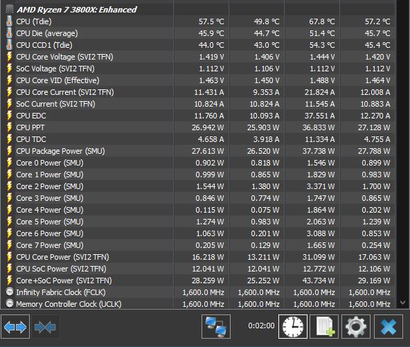

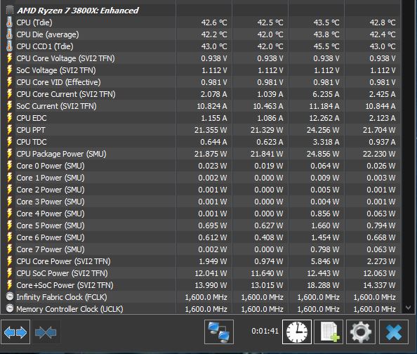

@Nixdorf
So wie du das beschrieben hast kann man das vielleicht nachstellen, bringt nur nichts da der PC so nicht genutzt wird... - genau so gut könnte er die Energieoptionen auf Energiesparmodus stellen.
Diese CPU wird nun mal recht "warm" und das war nach dem 3800X auch nicht anders zu erwarten.
Extra für dich, nicht wundern, läuft passiv...
Anhang anzeigen 1014150Anhang anzeigen 1014151
Beides im Idle...
Die durchscnitt temps finde ich aber deutlich schöner als meine ^^
War das jetzt mit HWiNFO?
Ja, es ist HWiNFO.
Die Kühlung läuft passiv, daher etwas wärmer.
Die Werte selbst kannst du aber nicht vergleichen da das ein 3800x und kein 5800X ist, diese sind und verhalten sich sehr ähnlich, aber eben nicht gleich.
Die Bilder sollen nur veranschaulichen wie sinnlos eine Messung in einem "sterilen" Zustand ist da es diesen normallerweise so nicht gibt.

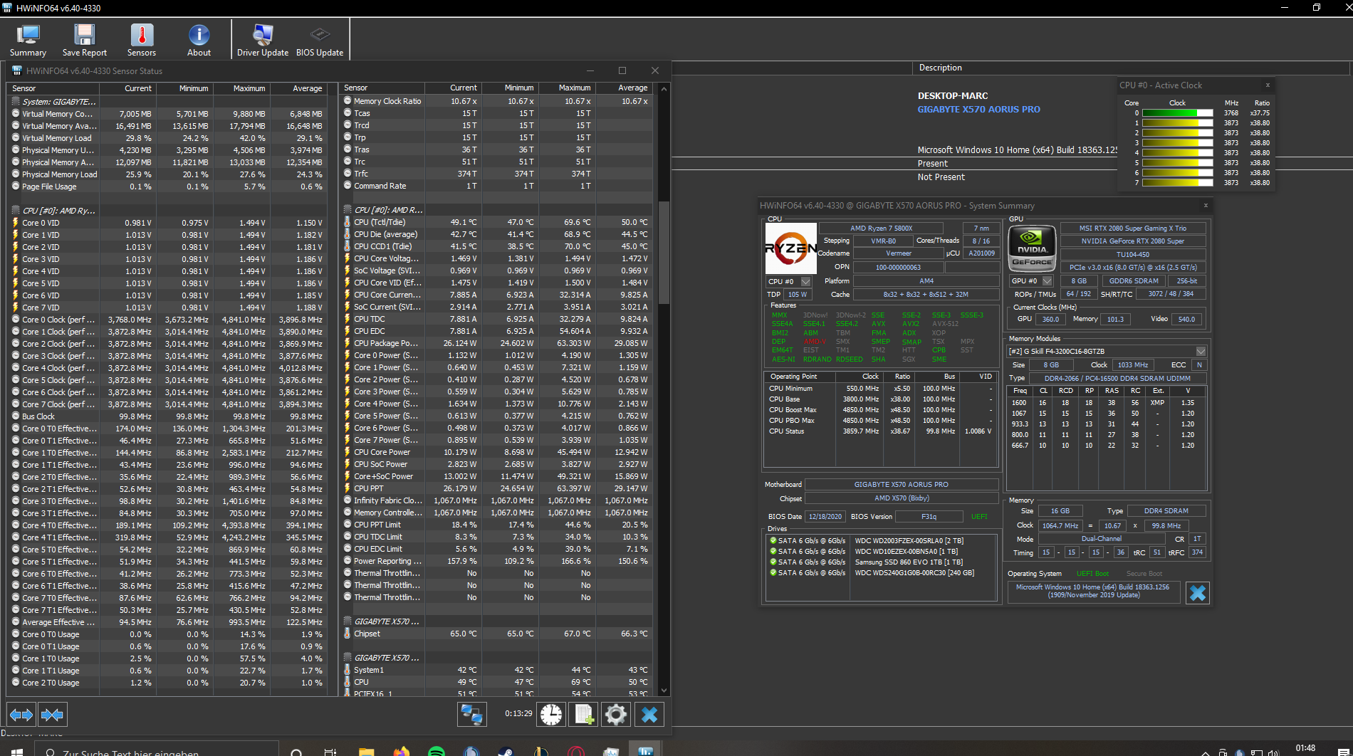

Habe hier jetzt auc mal ein Bild von HWiNFO mit neustem Bios
Auch verstehe ich nicht, warum die Kerne so hoch takten, da alle eigentlich immer über 3,7 GHz liegen? Die Takten doch sonst runter, wenn sie nicht gebraucht werden oder?
Edit: Was mich grade am meisten verwundert: wenn ich mein Hand aufs PC Gehäuse lege oder hinter den Lüfter halte kommt da eher kühle Luft raus? Also kühl kann sie logischer Weise nicht sein, aber es ist halt keine warme Luft?

Das sieht mir nicht wirklich nach Idle aus. Weder CPU Takt (der wird aber von vielen Tools falsch ausgelesen) noch die Watt Werte. Evtl. mal in den Taskmanager gucken, ob da nicht doch etwas im Hintergrund läuft.

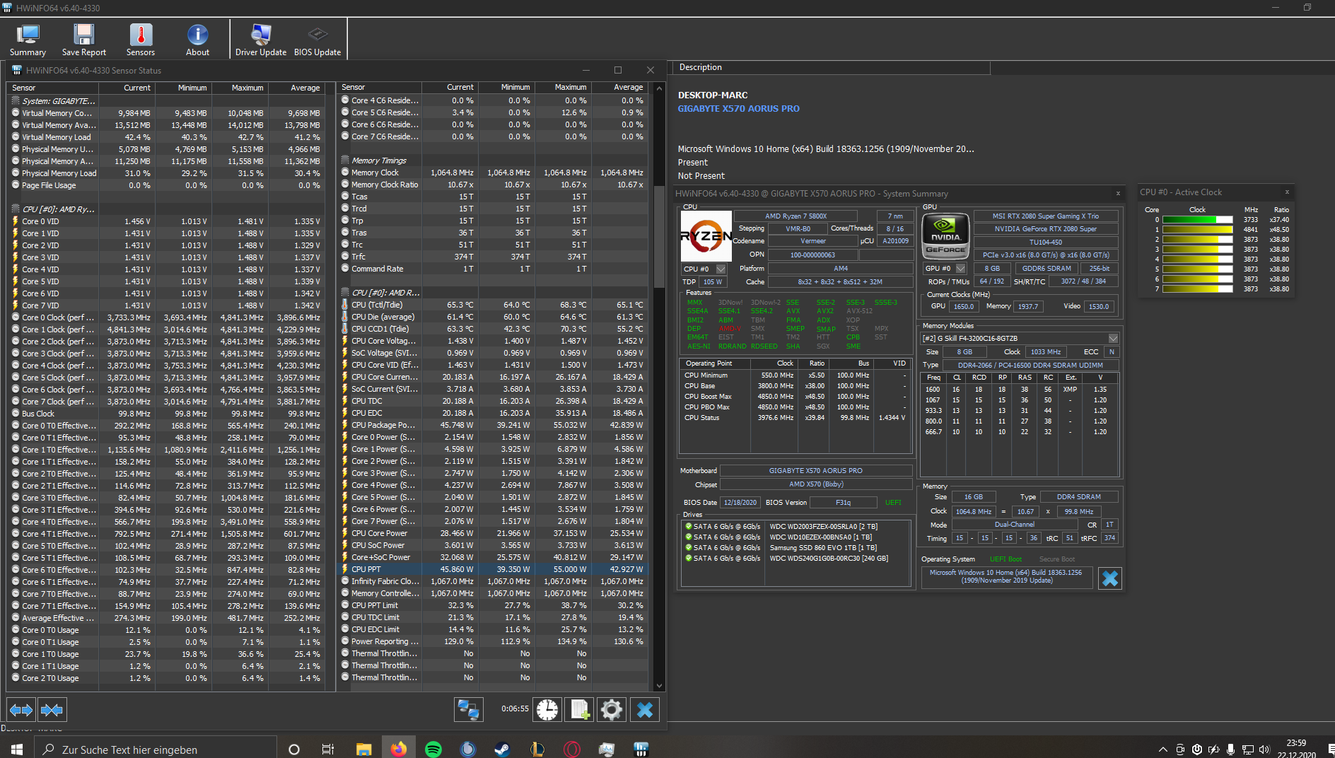

Habe jetzt einmal Steam gestartet (Das gehört zu meinem "idle", da halt fast alles über steam läuft ^^) und einem Adobe CC
Beim starten gingen die temps wieder hoch auf die 60er kurz, aber jetzt wo beide nur im Hintergrund laufen liegen die temps in den 40ern, was für mich in Ordnung ist.
Bin sehr gespannt, ob das jetzt so bleibt oder nicht :/
P.S. Die Engin von Steelseries habe deinstaliert, da ich die Spielerein eh nicht so dringend brauche, aber wenn das jetzt den Unterschied gemacht hat ist das Traurig mMn.
Mache noch mal nen Neustart gucke mir die temps an, was autostart Programme an geht und gehe dann zu Bett^^

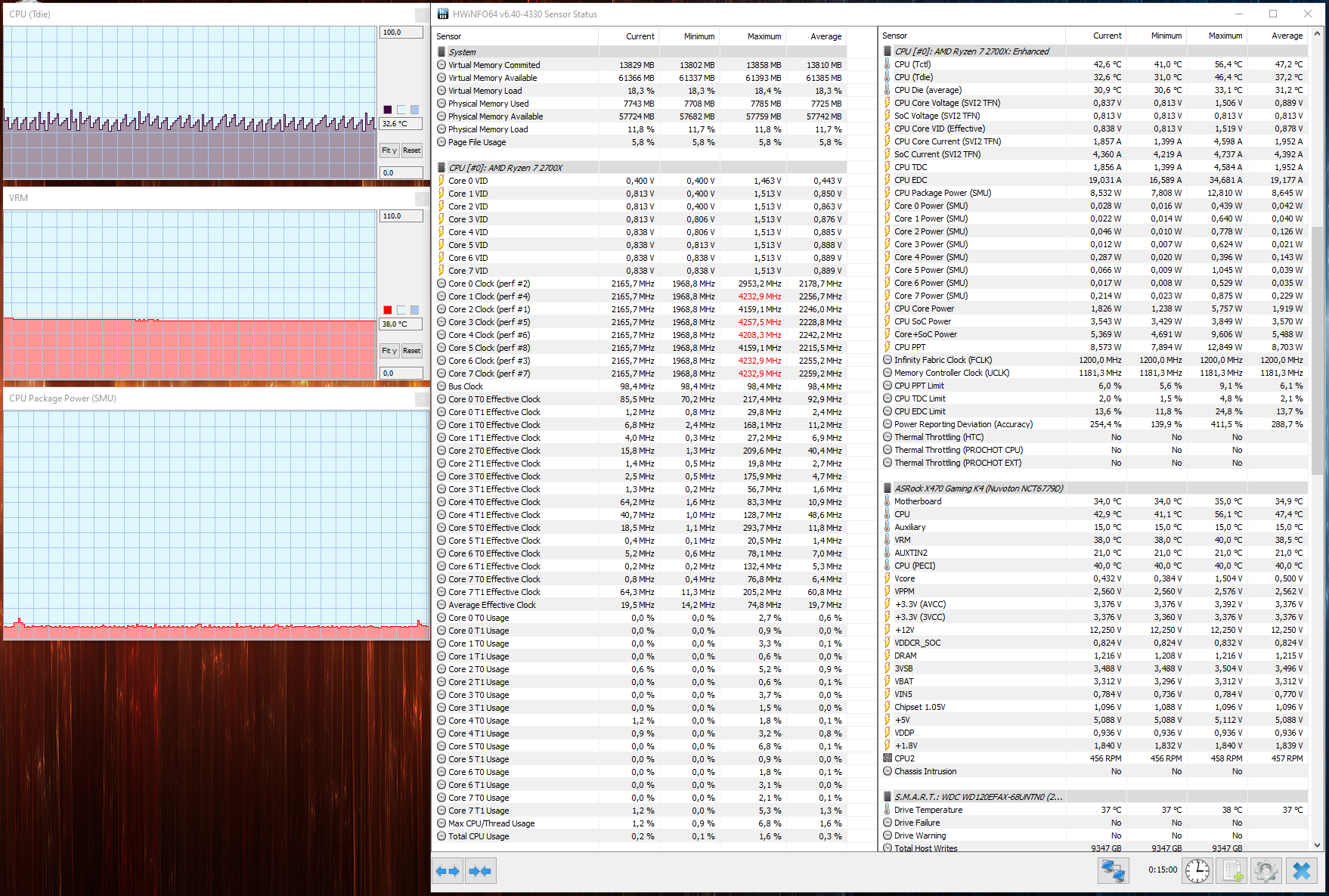

Ich hab hier ebenfalls mal eine Idle-Messung mit dem 2700X gemacht. Zunächst einmal durfte ich warten, weil nach dem Schließen aller Programme erstmal Windows SmartScreen meinte, jetzt sei der richtige Zeitpunkt für zehn Minuten bei 6,6% Last. Danach war dann endlich Ruhe und ich konnte diese 15-Minuten-Messung durchführen:
Man sieht da einige Aspekte:
  • Messzeitraum: 15 Minuten, Polling Period: 5000ms
  • "Total CPU Usage" im Durchschnitt bei 0,3%
  • "CPU (Tdie)" im Durchschnitt bei 37,2°C, mit Minimum bei 31 °C und Maximum bei 46,4 °C
  • "CPU Package Power" bei minimal 7,808 W
Ich bin auch immer wieder überrascht, was scheinbar untätige Programm verursachen können. Das Problem ist, dass es im Idle-Zustand nicht mehr darum geht, wie viel der Prozessorkern ausgelastet ist, sondern ob er schläft oder nicht. Das Aufwachen aus den Sleep States ist teuer.
Man sieht das auch hier noch am Verlauf der Die-Temperatur: Es ist die übliche Sägezahnkurve trotz des langen Intervalls. Da schaukelt tatsächlich das periodische Abfragen der Messdaten die Temperatur hoch. Dafür muss jeweils die CPU aufwachen, um eben diese Befehle zu bearbeiten. Beendet man HWiNFO, dürfte die Temperatur mehr in Richtung des minimalen Messwerts gehen, aber dann kann ich das mit der Software wiederum nicht mehr sehen.
Und ja, ein 3800X ist wärmer, ein 5800X noch etwas mehr. Das liegt allerdings im Idle primär an einzelnen, kleinen Hotspots und nicht an einer flächig wärmeren CPU. Durch die feineren Strukturen und den seit Zen 2 noch schneller reagierenden Boost kommt es zu diesen winzigen, heißen Stellen. Das hat der Prozessor allerdings von sich aus gut im Griff. Daher ist die Reaktion darauf auch nicht stärkere Kühlung, sondern Anpassen der Lüfterkurve, um darauf nicht zu schnell zu reagieren.
