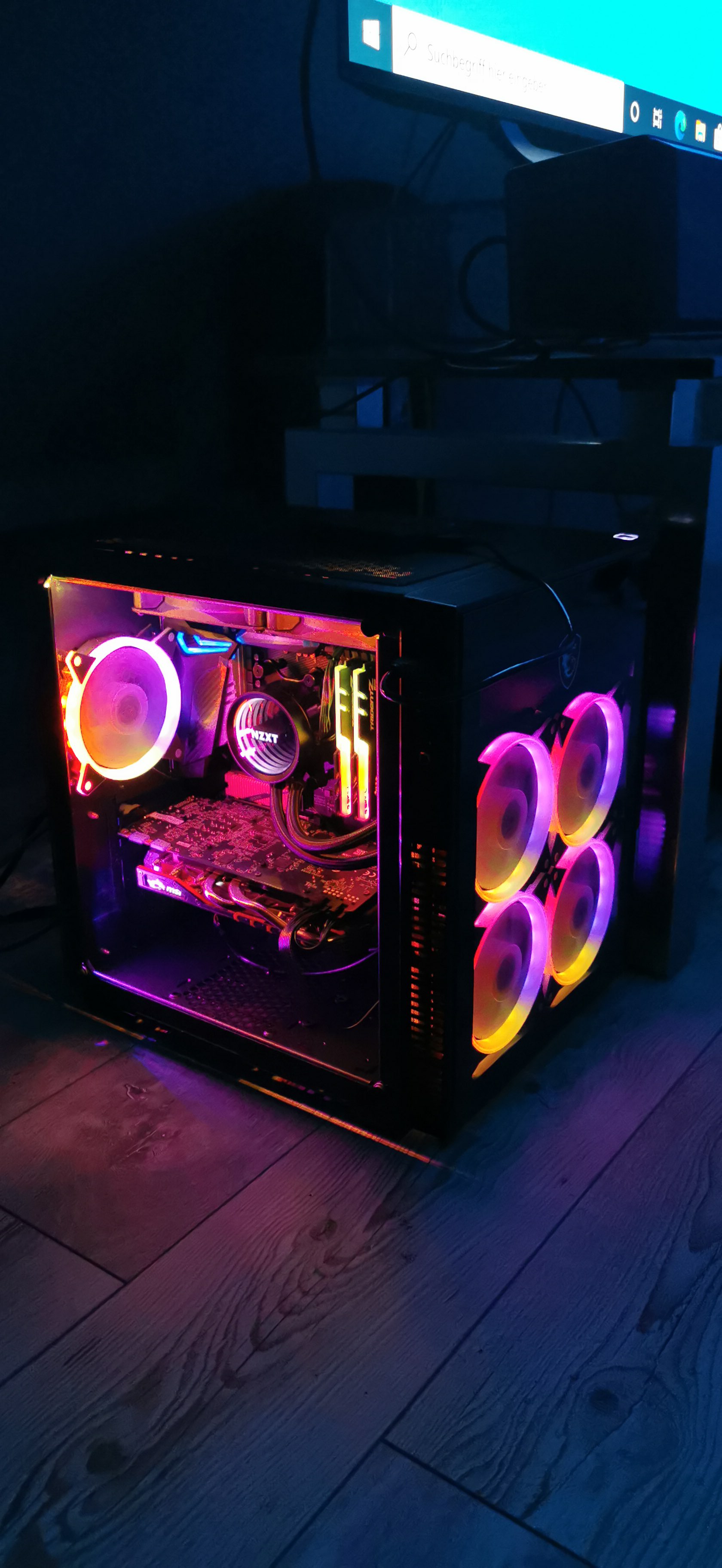

Ok hier mal mein PC

An Lüftern scheinst du nicht zu geizen. Wo hoch werden den die Temperaturen?
Vlt reicht es schon die Lüfter etwas zu drosseln und somit die Lautstärke zu senken vorrausgesetzt es ist noch viel Luft nach oben. GGf. kann man auch noch was an der Position der Lüfter ändern. Z.b. kann es sein das deine vier lüfter nur in einer Richtung blasen.
Da ist wirklich genug airflow drin. Dann also echt mal ne gescheite Lüfterkurve einstellen. Und mal die VRM-Temps unter Last angucken. Der 5900X wird nämlich aufgrund seines Designs gar nicht so heiß, wie man meinen sollte. Da findet ne relativ gute Wärmeübertragung zum Kühler statt (Im Gegensatz zum 5800X z.B.).

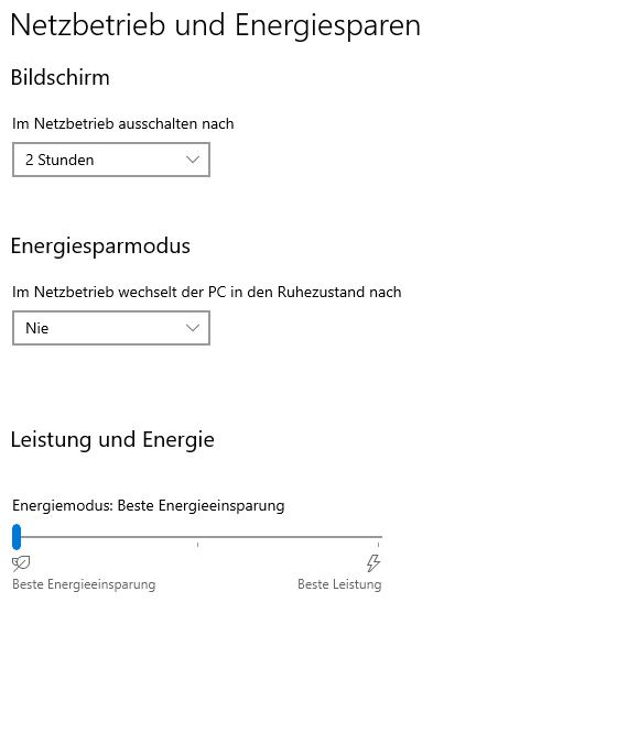

Also Du willst die Leistung bloß wenn Sie gebraucht wird?
Ich habe es bei mir so eingestellt.
Energieoptionen auf Ausbalanciert und in der Windows 10 Systemsteuerung "Leistung und Energie" auf Energiesparen.
