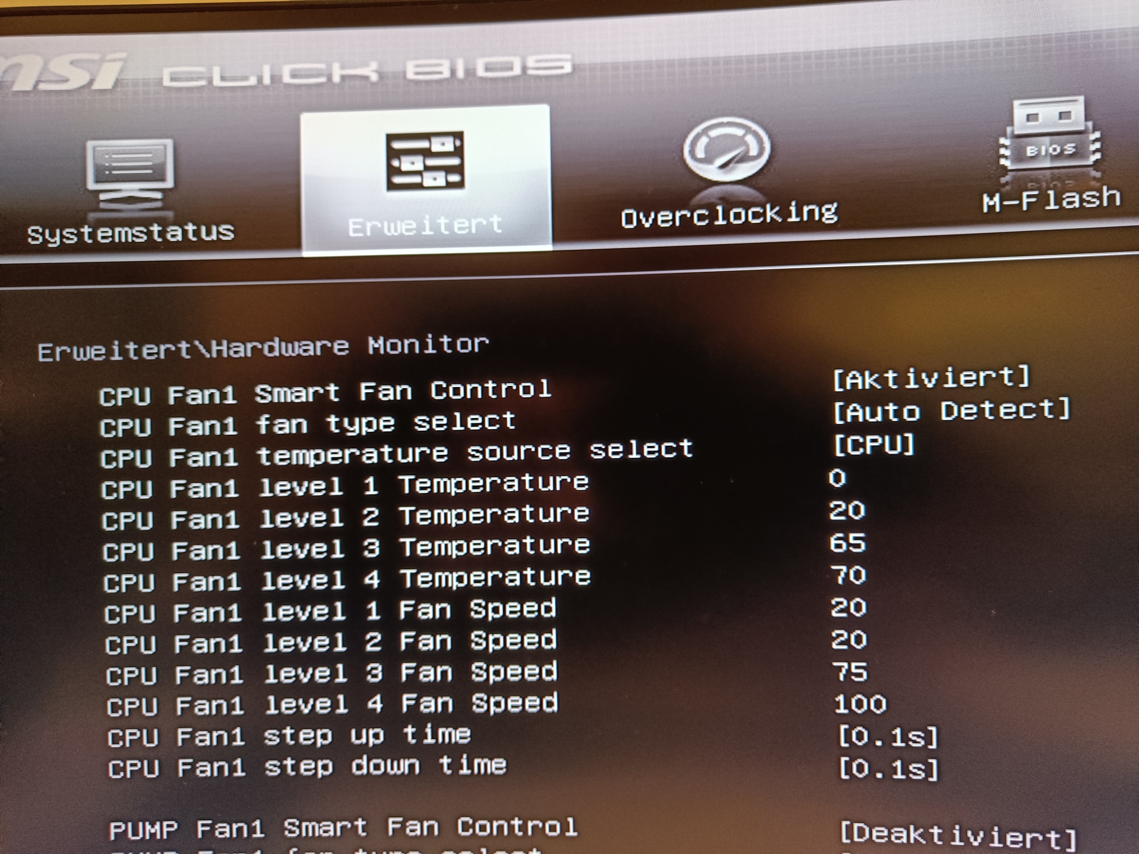

Habe heute von 5600X auf 5800X3D gewechselt. Soweit passt alles wunderbar, einzig die - wohl bauartbedingten - Spikes im Takt und somit der Temperatur lassen den Kühler sehr oft hochdrehen.
Dies lässt sich wohl mittels Anpassung der Lüfterkurve verbessern, leider kenne ich mich da gar nicht aus. Könntet ihr mir anhand des Bios Screenshots sagen welche Werte ich wo eintragen muss? Board ist ein MSI B450 Tomahawk. Sonst ist alles auf Auto, nur die Einstellung 'Kombo Strike' habe ich nach Recherche auf 3 gestellt, das senkt die Temperatur.
Vielen Dank!

Zumindest die Step up/down times würde ich deutlich erhöhen. Dadurch sollte der Lüfter nicht so schnell hochdrehen, wenn die Temperatur nur mal kurz hochgeht.

Level 4 würde ich eher auf 81-83Grad setzen, der kann doch immerhin 88-90 Grad ab!
Level 3 mit 65 Grad würde ich auf 50% Lüfter Drehzahl stellen, sonst läuft die Kiste sehr oft mit 75% und ist relativ laut! Zu mal bei kurzen Spikes durch einstellen einer höherer Reaktionszeit der Lüfter das hochdrehen sich verhindern läßt.

Und mit "deutlich" sind eher Sekunden und nicht Bruchteile davon gemeint.

Kannst du mir da ev. sinnvolle Werte nennen?

Bei manchen Boards is bei 0,7s Feierabend.

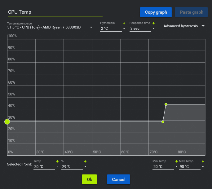

Ich lasse beim NH-D15 nur einen 140er mit 520 u/min bis 75°C laufen + 3s Verzögerung.
Somit im normalen Betrieb und zocken immer im Idle Betrieb unterwegs :), leiser ist nur passiv.

Man kann aber auch die Lüfterkurve von 40-70° recht flach einstellen womit auch dieses Problemchen umschifft werden kann (etwa so wie es @SyntaX gezeigt hat).

Bei meinem B350-Board habe ich da auch nicht so tolle Möglichkeiten. Daher läuft, wie bei @SyntaX ebenfalls FanControl unter Windows. Ohne separate Software wäre es mir lieber, aber nur deswegen kaufe ich mir kein neues Board.

Bei dem Kühler kannst du fast meine Werte mit ruhigem Gewissen übernehmen.
Prüfe die Drehzahl dann am besten mit CPU-Z Stresstest und HW Info.
Reaktionen: zweitnick und SyntaX
Ich würde ihn so einstellen, dass er beim Spielen 85° nicht oder selten überschreitet, also schätze mal 600 U/min (45%) - ansonsten eine sehr flache Kurve zwischen 20 und 30%.

Edit: Perfekt! :) Komme im Cinebench max auf 80° (meist um die 77) und das bei sehr angenehmer Lautstärke! Danke nochmal!
