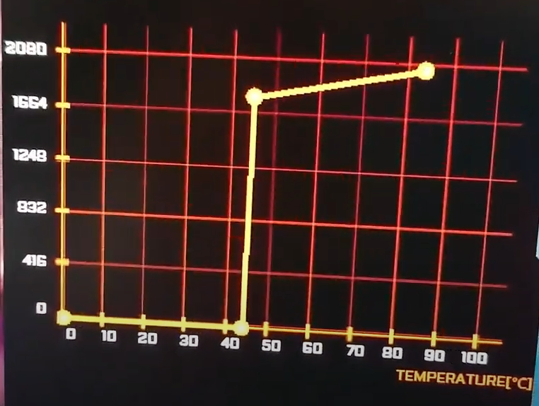

Mein Problem ist die Lüfterkurve ab Werk siehe Bild....
Kann mir jemand Tipps geben wie ich diese einstelle bzw Werte bei dennen ich beginne.
Mit Kurven von GPUS kenne ich mich 0 aus
Gut Gigabyte wohl auch nicht wenn ich mir das so ansehe :D

ich kann ich deinem Text keine Frage entdecken, außer der Beschwerde, dass dir die Kurve nicht kurvig genug ist. Hast Du irgendwelche Probleme, geht etwas nicht, Temperaturen zu hoch?
Reaktionen: FartyMcFly
Naja, erster Schritt wäre zu wissen was dich stört oder dir daran nicht passt.
Zweiter Schritt den Graph zu lesen.
Dann wird ganz schnell auch klar wie das funktioniert...
Versuch deine Temperatur unter 85° zu halten, das ist alles. Rest ist persönliche Präferenz...

Was willst du denn eigentlich errreichen? Was stört dich an der gegebenen Lüfterkurve?
Ne, mal im Ernst. Die Lüfterkurve ist vermutlich so angelegt, dass eine gewisse Zieltemperatur nicht überschritten wird und so ein bestimmter maximaler Takt anliegt.
Wenn du da selber nachjustieren willst, musst du erstmal verstehen, wie die Zusammenhänge sind. Der Takt, den die GPU erreicht ist abhängig vom Stromverbrauch und der Temperatur. Desto weniger Strom die Karte verbraucht und desto kühler sie läuft, desto höher darf sie takten.
Die Karte ist brutal laut das stört extrem.
Die ballert eben direkt auf über 2000 U min und wird zur Turbine

Nochmal: Was willst du mit der Kurve erreichen? Ist dir die Karte zu warm? Zu Kalt? Zu laut? Zu leise?

Welche Temperatur ereicht die Karte unter Last?

Such dir eine Benchmark-Szene in einem fordernden Spiel. Also eine Szene, die möglichst immer gleich ist und möglichst stabil läuft. Also keine großen Sprünge in den fps, keine extrem unregelmäßigen Frametimes, GPU-Auslastung >95%.
Notier dir, wieviel fps, welchen Takt und welche Temperatur du in der Szene hast. Ruhig drei mal machen, damit du sicher bist, dass keine Ausreßer dabei sind.
Dann ziehst du den ersten Punkt nach dem Anstieg etwas nach unten rechts. Dann wieder benchen.
Und das wiederholst du so lange, bis du mit dem Zusammenspiel aus fps, Lüfterdrehzahl, Takt und Temperatur einverstanden bist.
Alternativ kannst du antürliuch auch einen benchmark wie 3D Mark Time Spy, oder Unigine Superpositiopn verwenden
Reaktionen: eddietwo
Ich würde erstmal den ersten Startpunkt bei 45°C richtung 50°C schieben und dann nach unten Richtung 1200 Rpm.
Wichtig ist dann nur, dass du ganz genau beobachtest, ob die Lüfter auch bei 50°C dann anspringen. Es gibt etwas, das nennt sich "Anlaufspannung". Erst ab einer gewissen Spannung fangen an die Lüfter zu drehen und ich weiß nicht wie die Steuerung bei Gigabyte ist, aber vllt ist die Spannung bei 1200RPm noch zu niedrig und sie drehen sich nicht.
Kurve ungleich Treppe... Also einfach rumspielen mit den Werten zwischen maximum...und Minimum... Und es gibt bestimmt YouTube Videos wie das geht...
