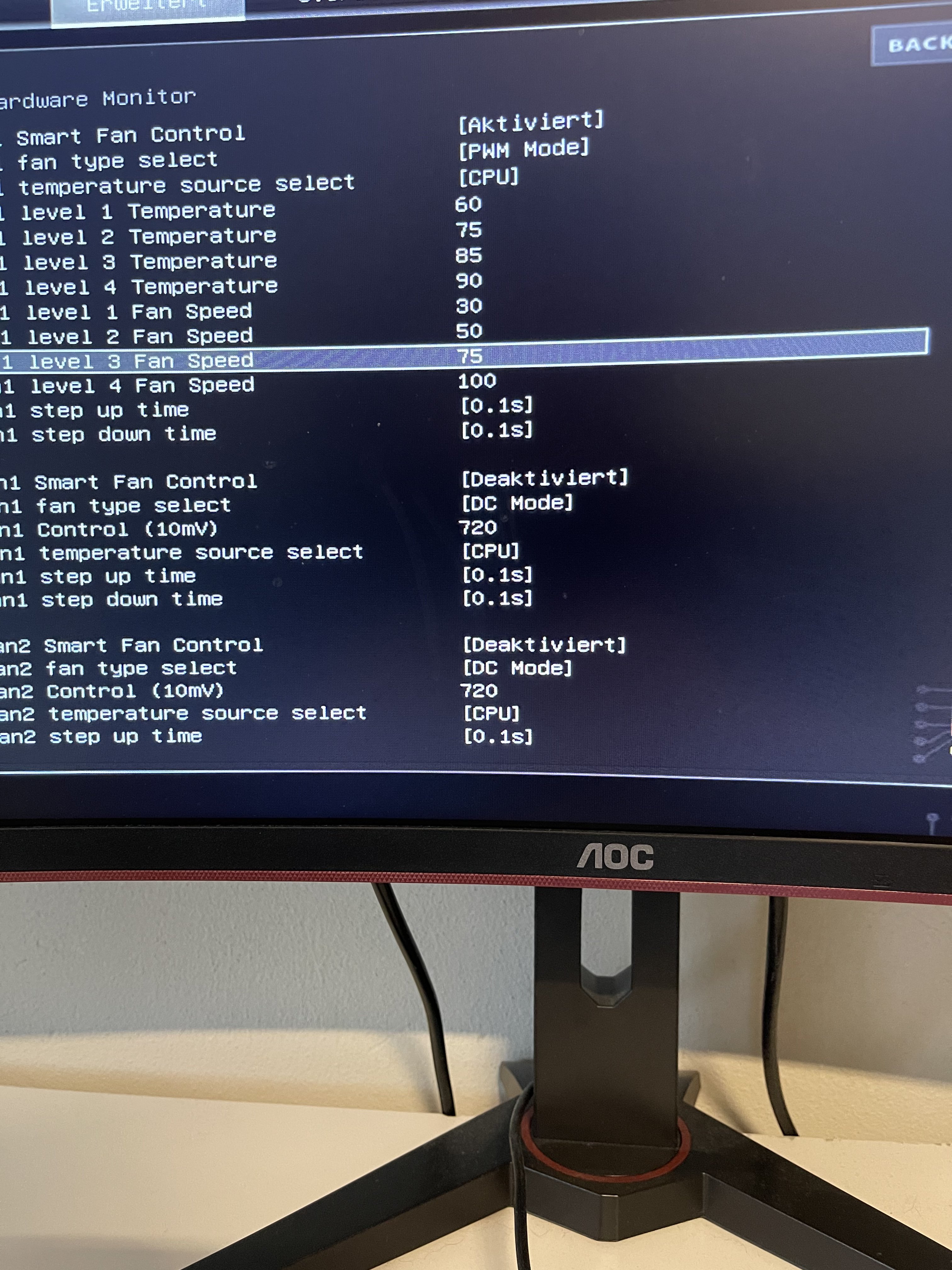

2. Beschreibe dein Problem. Je genauer und besser du dein Problem beschreibst, desto besser kann dir geholfen werden(zusätzliche Bilder könnten z.b. hilfreich sein):

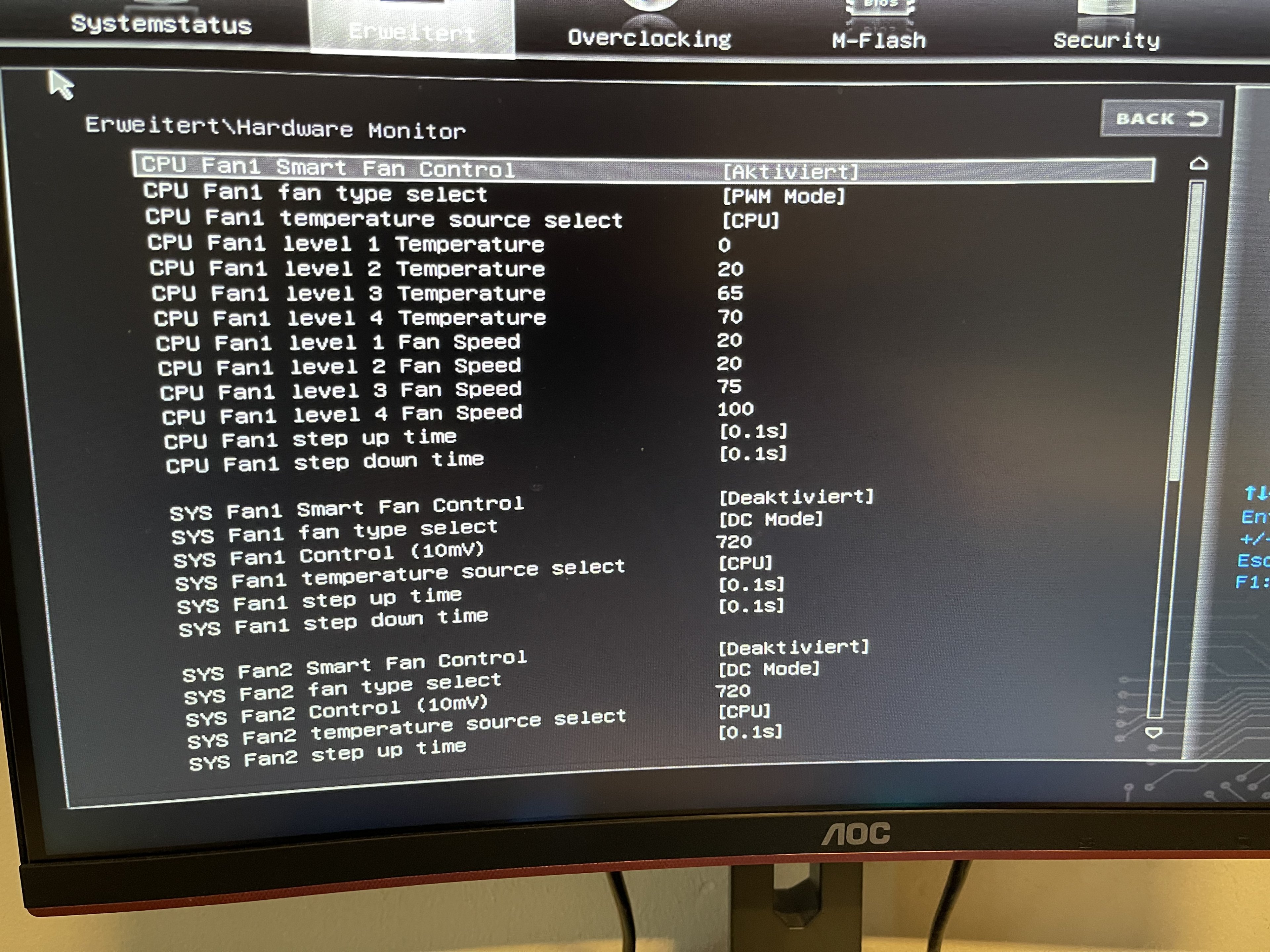

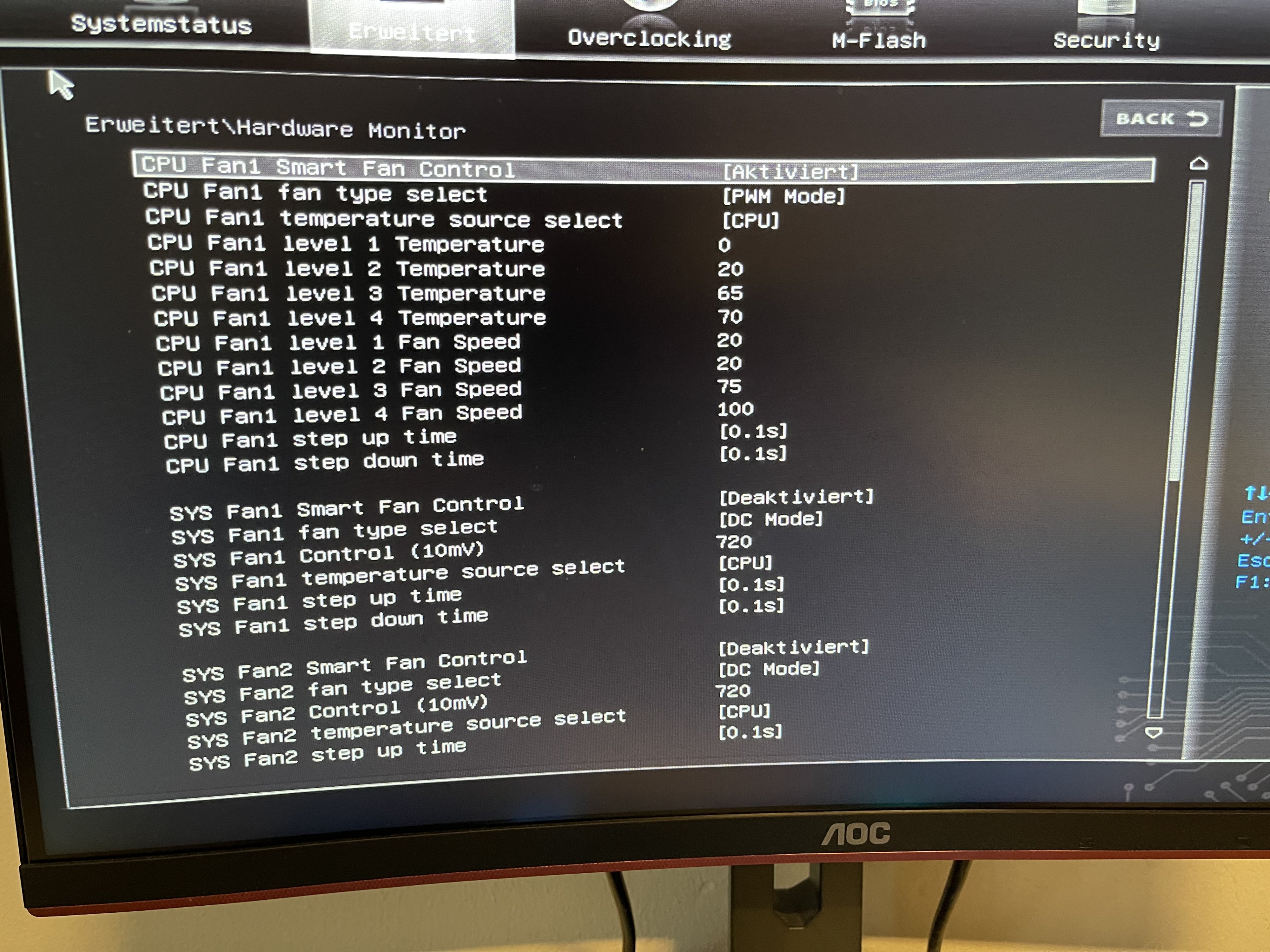

Da der neue ryzen nur mit dem BETA BIOS läuft ist das schicke Click Bios nicht mehr da.
Nun kann ich meine alte Kurve nicht mehr einstellen.
Hier kann ich nur Für CPU TEMP 1 2 3 4 eine Drehzahl einstellen siehe Bild.
Was würdet Ihr einstellen?
Die alte Kurve war auch hier aus dem Forum aber habe die PN leider nicht mehr.
Dreht im Idle unnötig hoch

Die 0 braucht man nicht? Also direkt mit 60 beginnen?

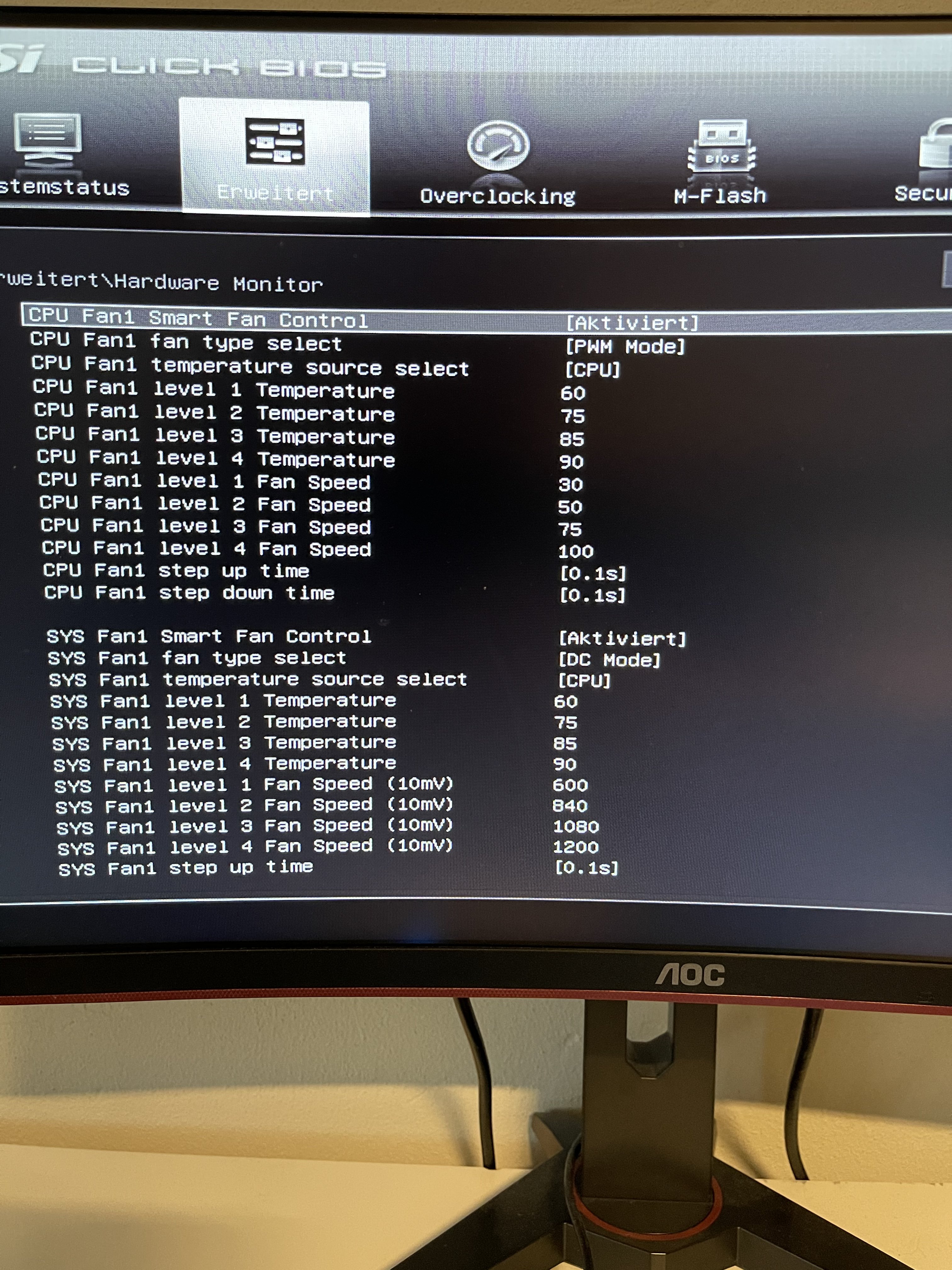

Quasi werte wie bei dir eingeben
Welcher Kühler wird denn benutzt?
Ich persönlich nutze 3 Temperaturgrenzen, die ich stufenweise (nicht kontinuierlich) einstelle. Idle/Office Temparatur, sagen wir mal 55°, weil diese Temperatur beim zocken garantiert überschritten wird, bei Office aber zumindest in meinem Setup nicht. Da drehen dann die Lüfter unhörbar mit 5-6V, also so circa 30%.
Alles darüber nutzt dann die Gaming Belüftung, da gehe ich dann so hoch wie es mir angenehm ist von der Drehzahl, bis circa 95°. Alles über 95° kühlt volle Pulle, ist dann als Sicherheitskühlung gedacht. Dass ein Zen 3 90° erreichen kann ist ja nicht ungewöhnlich, der taktet ja so hoch wie es die Kühlung zulässt, daher versuche ich ihn nicht mit mehr Lautstärke auf 70° oder so zu bekommen.
Als Lüfter wird ein Thermaltake ARO m14 genutzt.
In der Front sind 3 Artic Lüfter und die Temps sind immer super.
Nur mit dem neuen BIOS dreht er mir nervend hoch auch wenn keine Last anliegt.
Ich kann die 0 nicht überschreiben
Ah doch edit

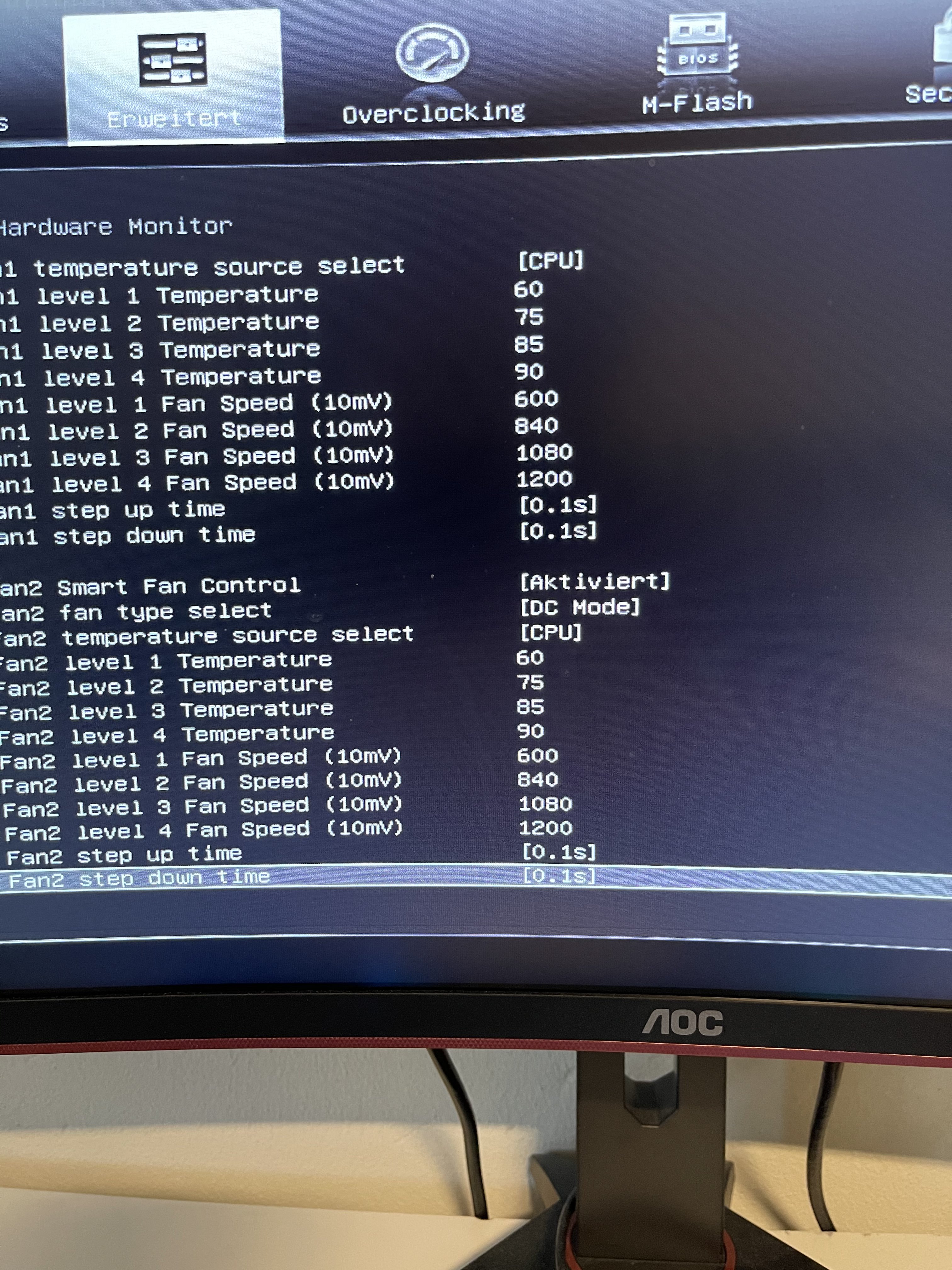

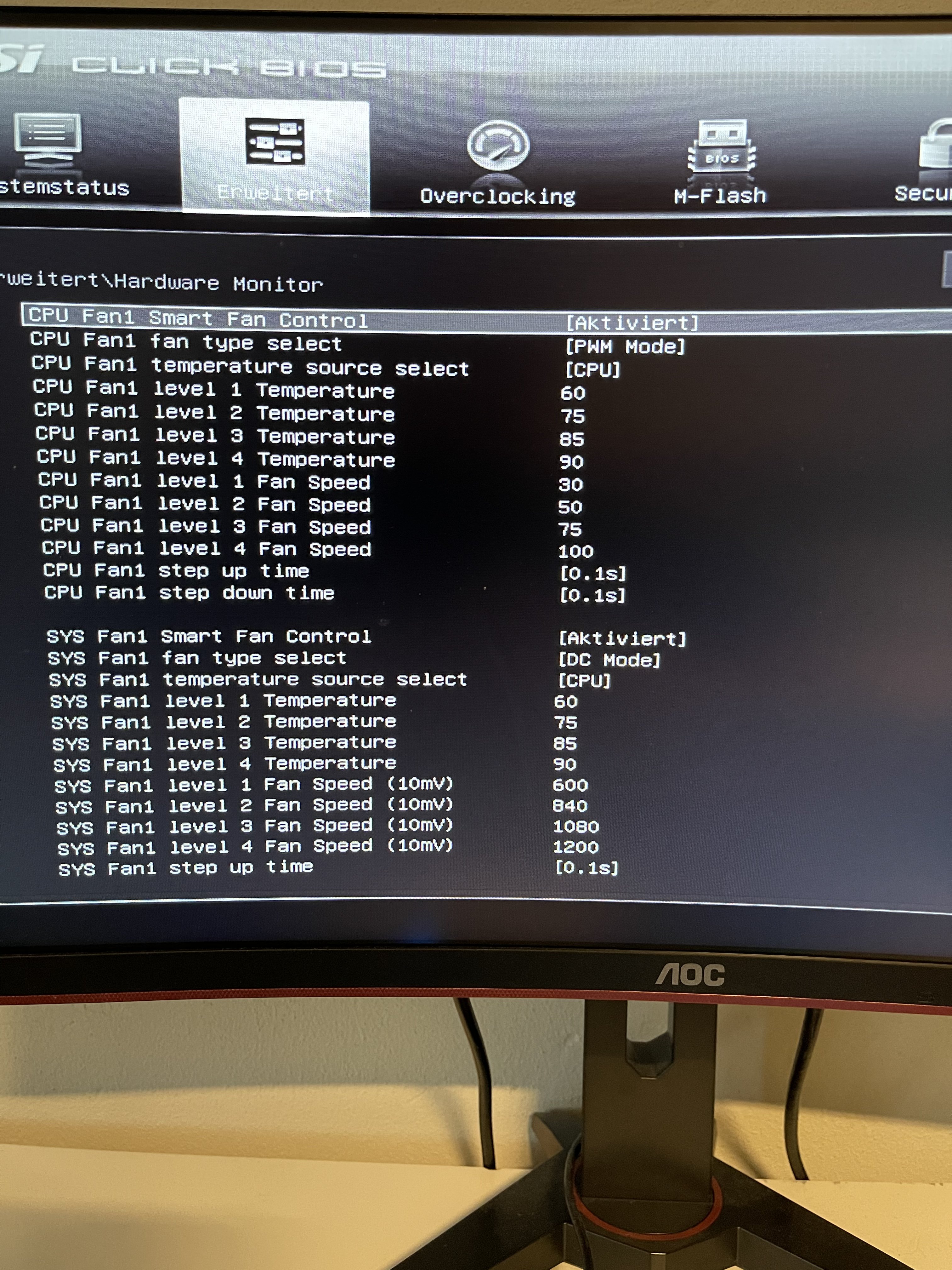

schaut nun so aus:
Habe die selben Werte auch für die Gehäuselüfter eingetragen.
Kann ich diese denn so regeln über DC?
Sind nur 3 Pin
Steht ja überall noch 10 mv

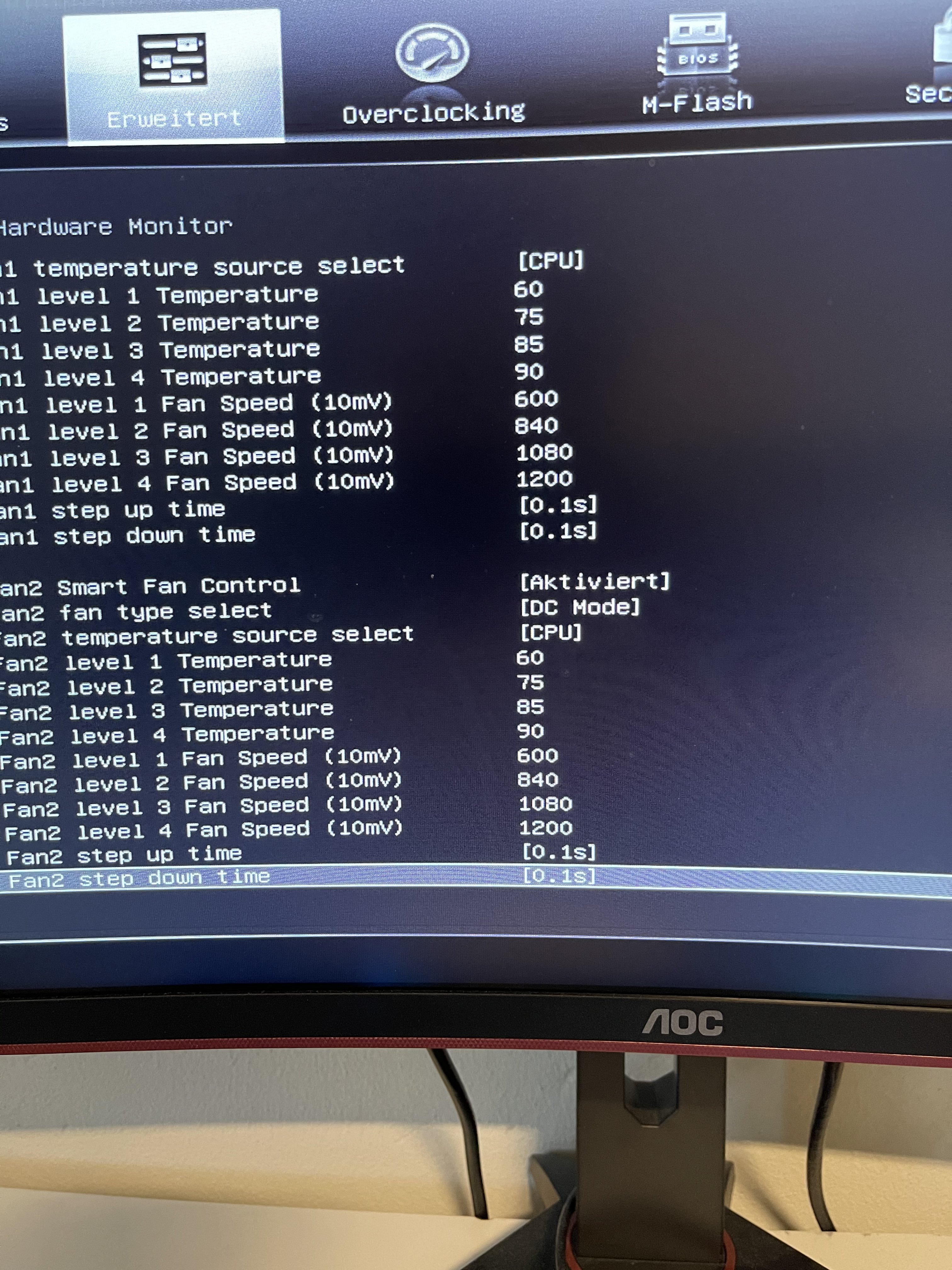

Ja laufen an.
Ich habe in Game ca 78C
Vorher waren es ca 72 mit deutlich mehr Lärm
78 sollten absolut im Rahmen sein oder?
