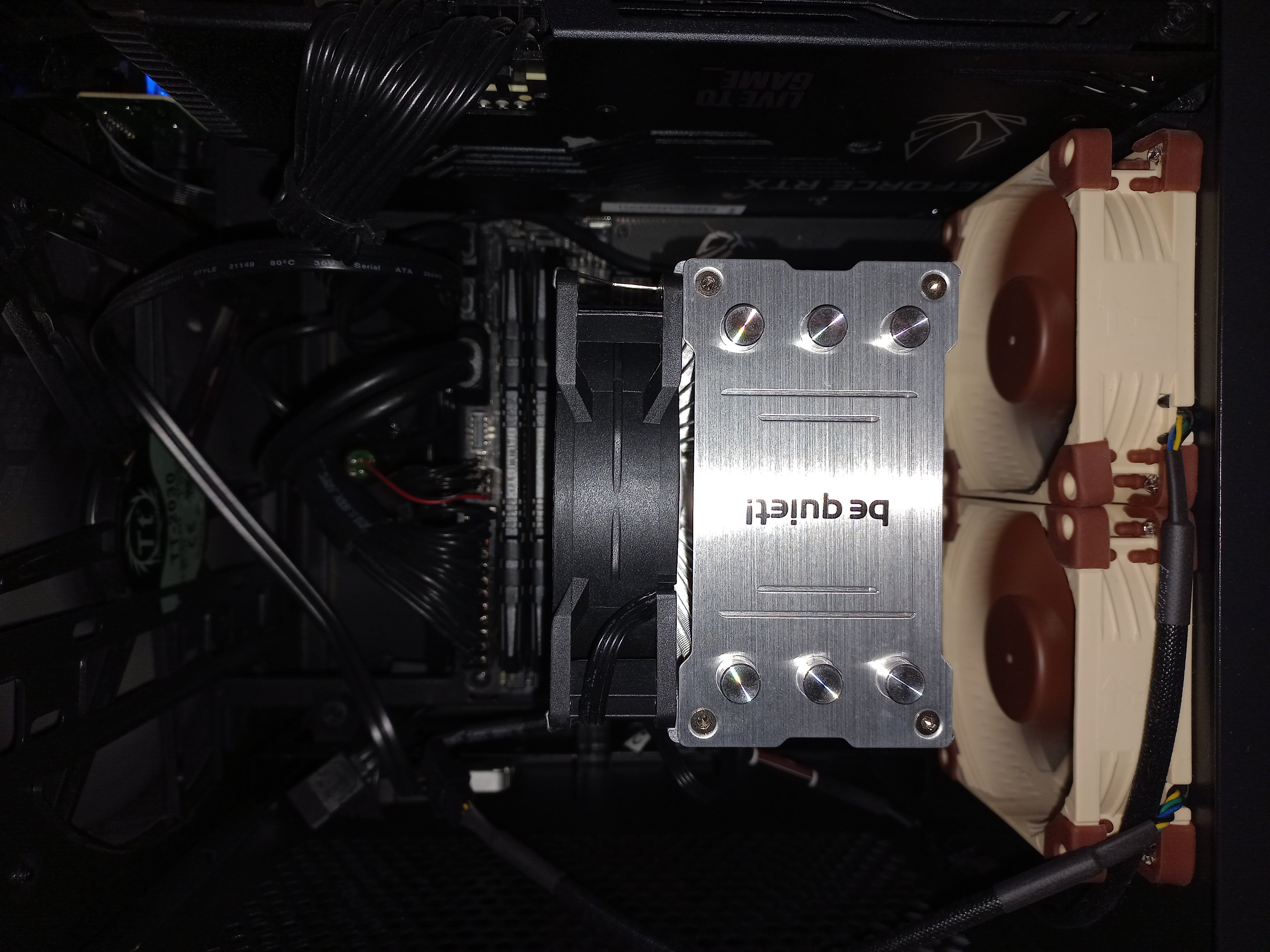

Das Gehäuse ist das Thermaltake Core V1. Vorne ist der 200mm Lüfter drin, hinten hab ich zwei 80mm Noctua verbaut.

Ich nutze die CPU mit einem Top-Blow-Kühler (be quiet dark rock tf) mit 131mm Höhe problemlos. Allerdings ist der Kühler ja auch anders ausgelegt und prinzipiell over-the-top (220w TDP) und wurde auch nicht extra dafür angeschafft, sondern früher für einen alten i7 5820k im schmalen Gehäuse. Grundsätzlich ist mein Lüfter auch in höherer Drehzahl kaum hörbar (immer leiser als Graka oder Gehäuse-Lüfter) und kühlt den 5800x3d in Games ca. auf 65Grad und im Idle auf 32 Grad.
Das hilft dir ja jetzt aber nicht in deiner Entscheidung, weil es 1. zu teuer wäre und 2. der Kühler eigentlich gar nicht mehr neu kaufbar ist ;). Wollte dir nur mal zeigen, dass es mit einem flachen Kühler und den richtigen Einstellungen grundsätzlich klappt.
