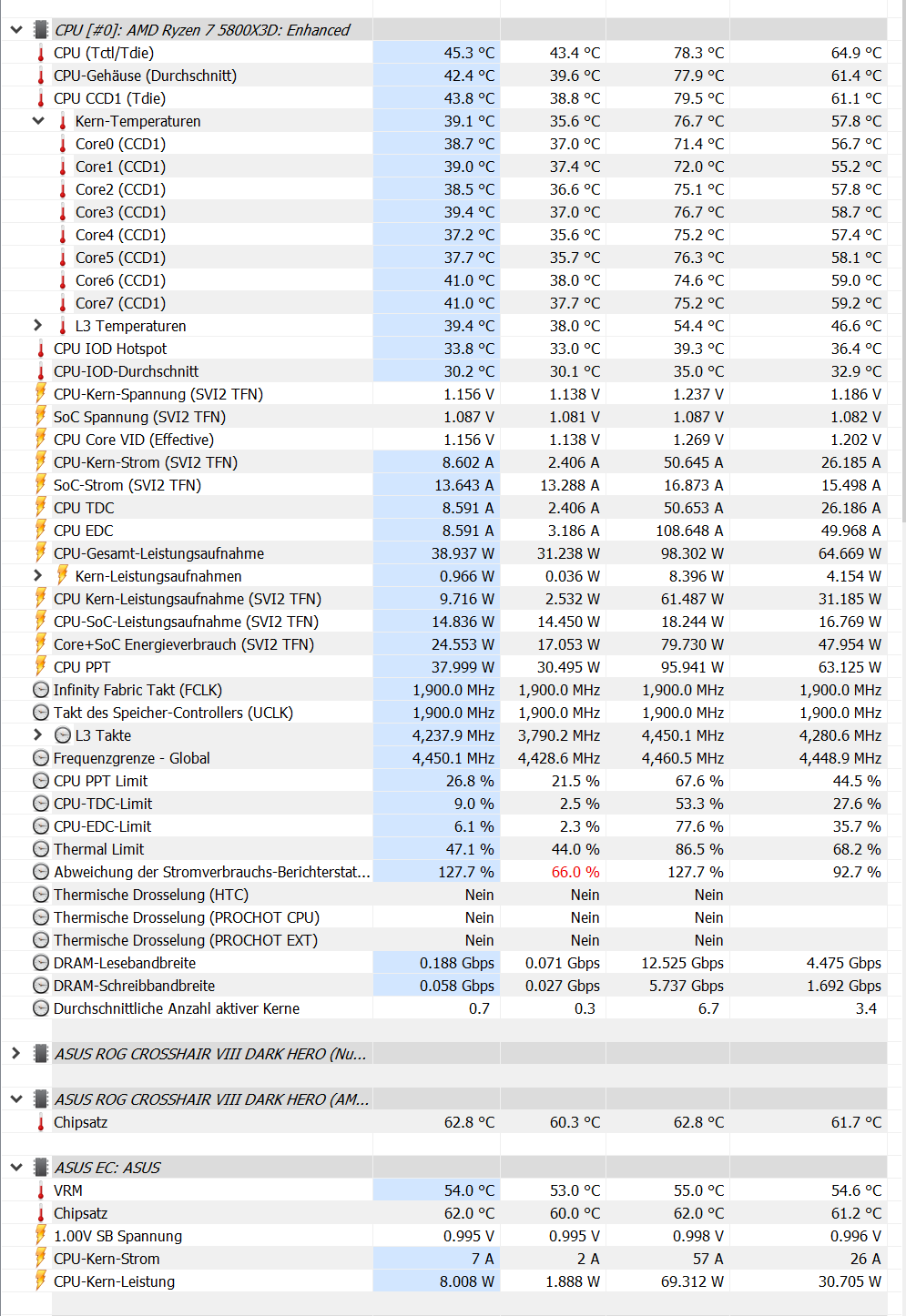

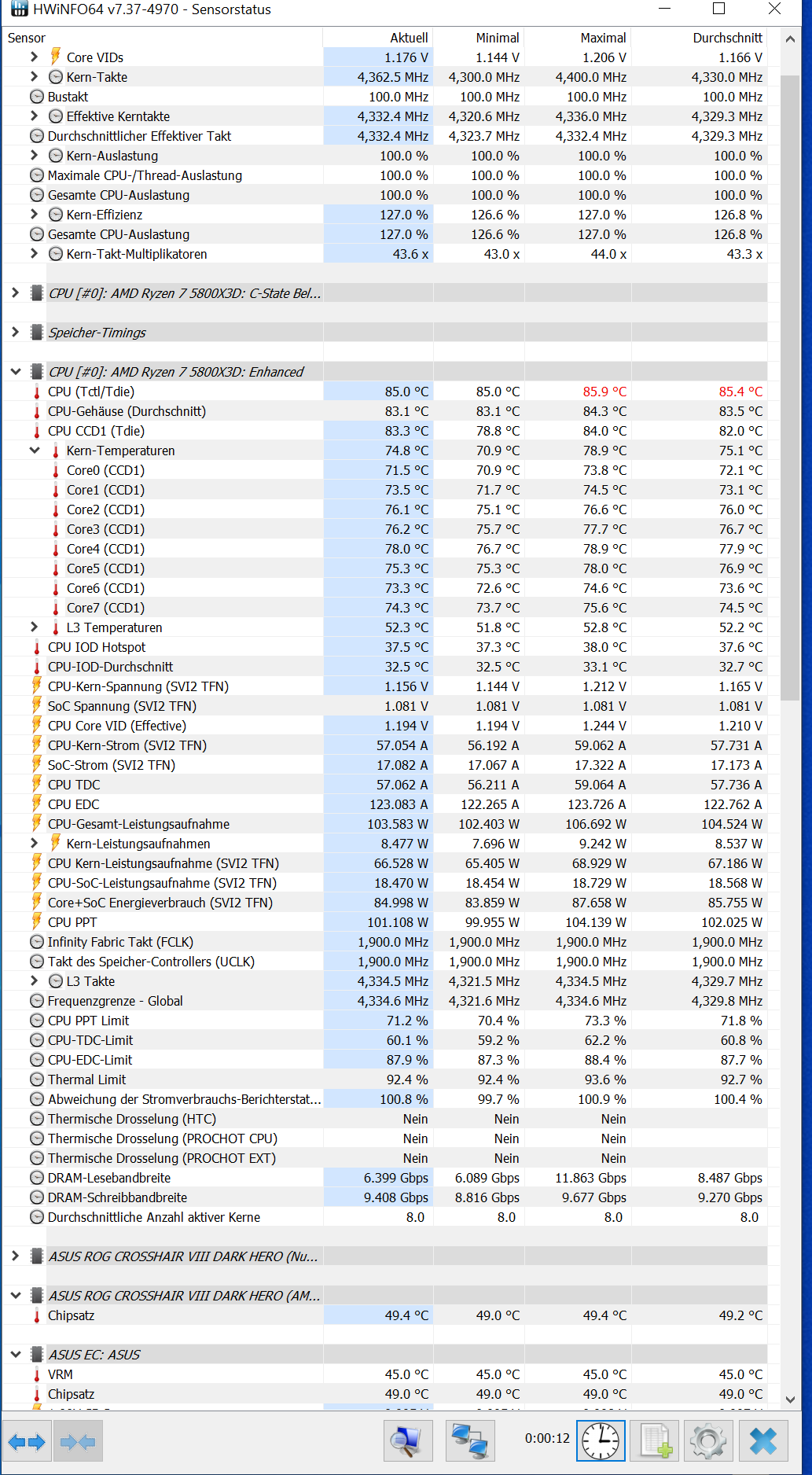

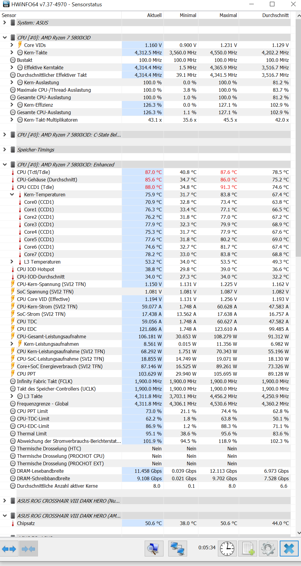

habe mit meiner neuen Arctic Freezer II 280 Argb die gleichen Temps wie mit dem Skythe Fuma 2, ist das normal ?
Ingame habe ich 82-84 Grad angezeigt.
Anbei mal Temps mit dem AIDA64 Stabilitätstest (Stresstest ) 5 Min

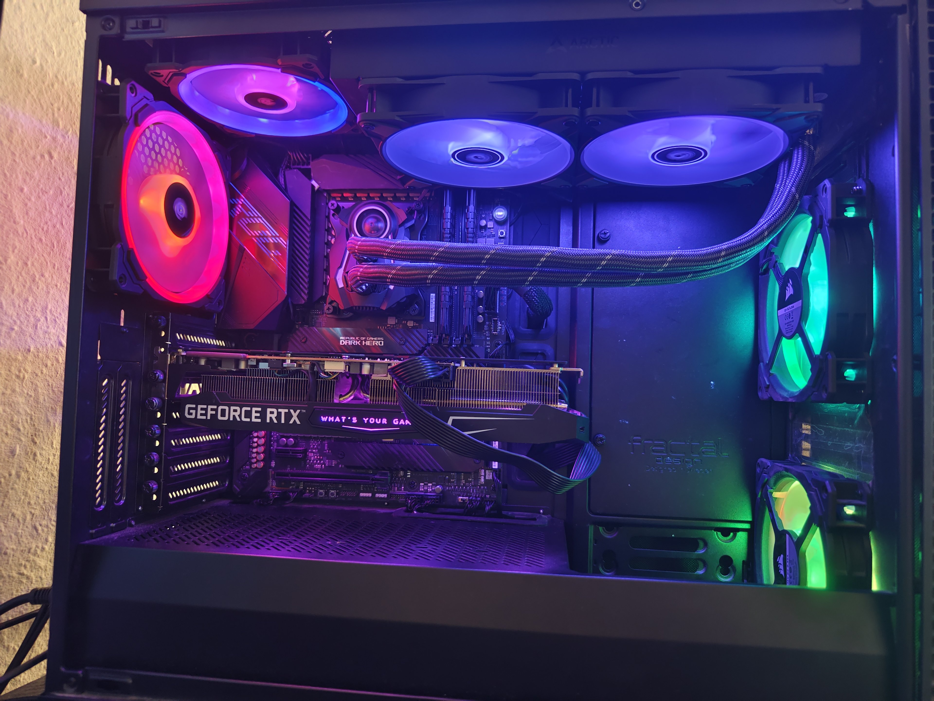

Wie ist deine AIO orientiert? Bremst das Gehäuse da so brutal den Airflow? Die Temperaturen klingen dafür dann schon wieder hoch, erst recht beim Spielen.
Die Dämmung hebt sich eigentlich von alleine auf da oben ja offen ist für die Freezer : ).
Habe halt öfters von 75 Grad Temperaturen gelesen beim zocken daher finde ich meine 82-84 doch recht hoch besonders mit WakÜ und so viel airflow. Arctic Freezer oben so weit vorne wie möglich montiert.

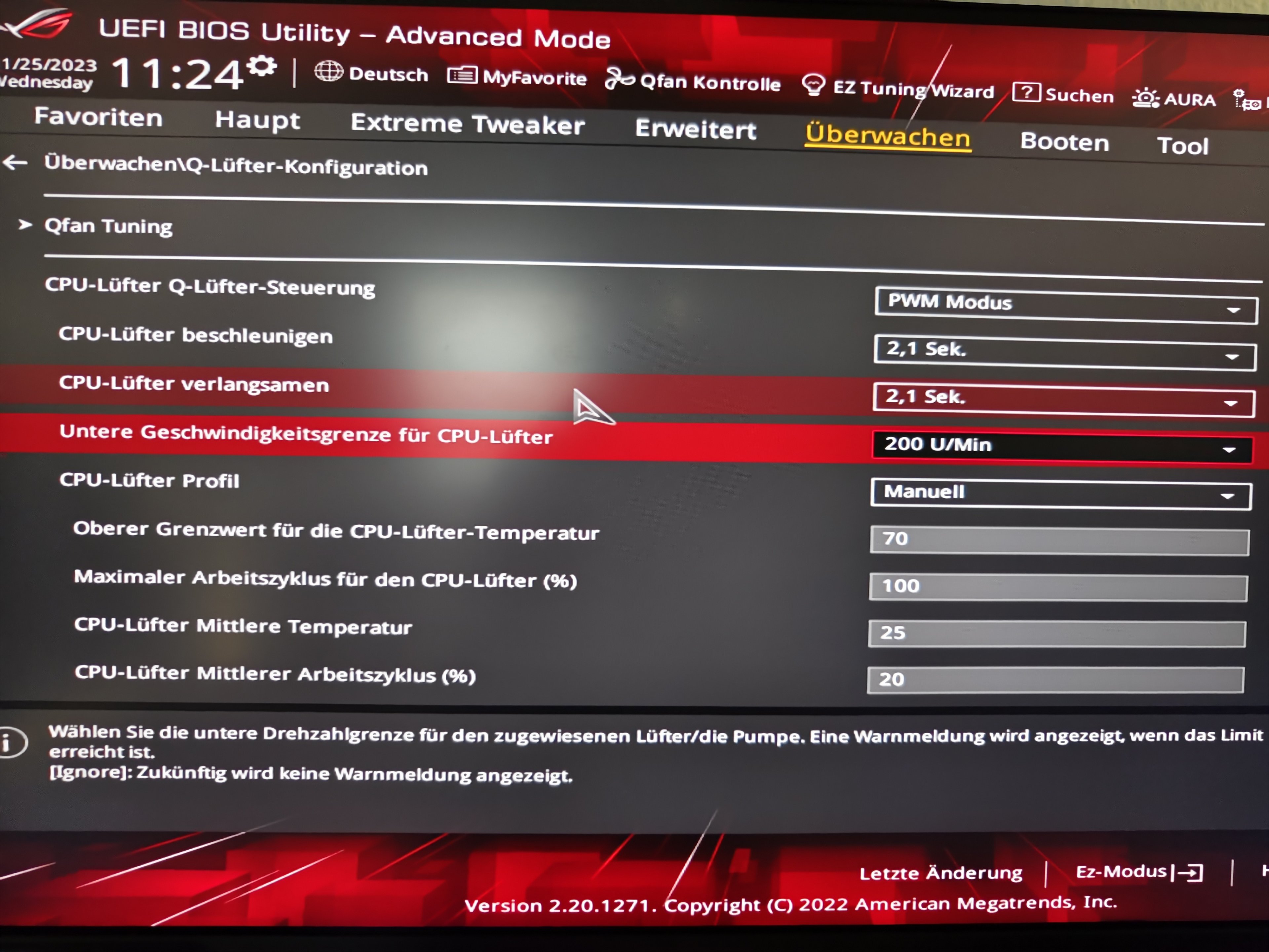

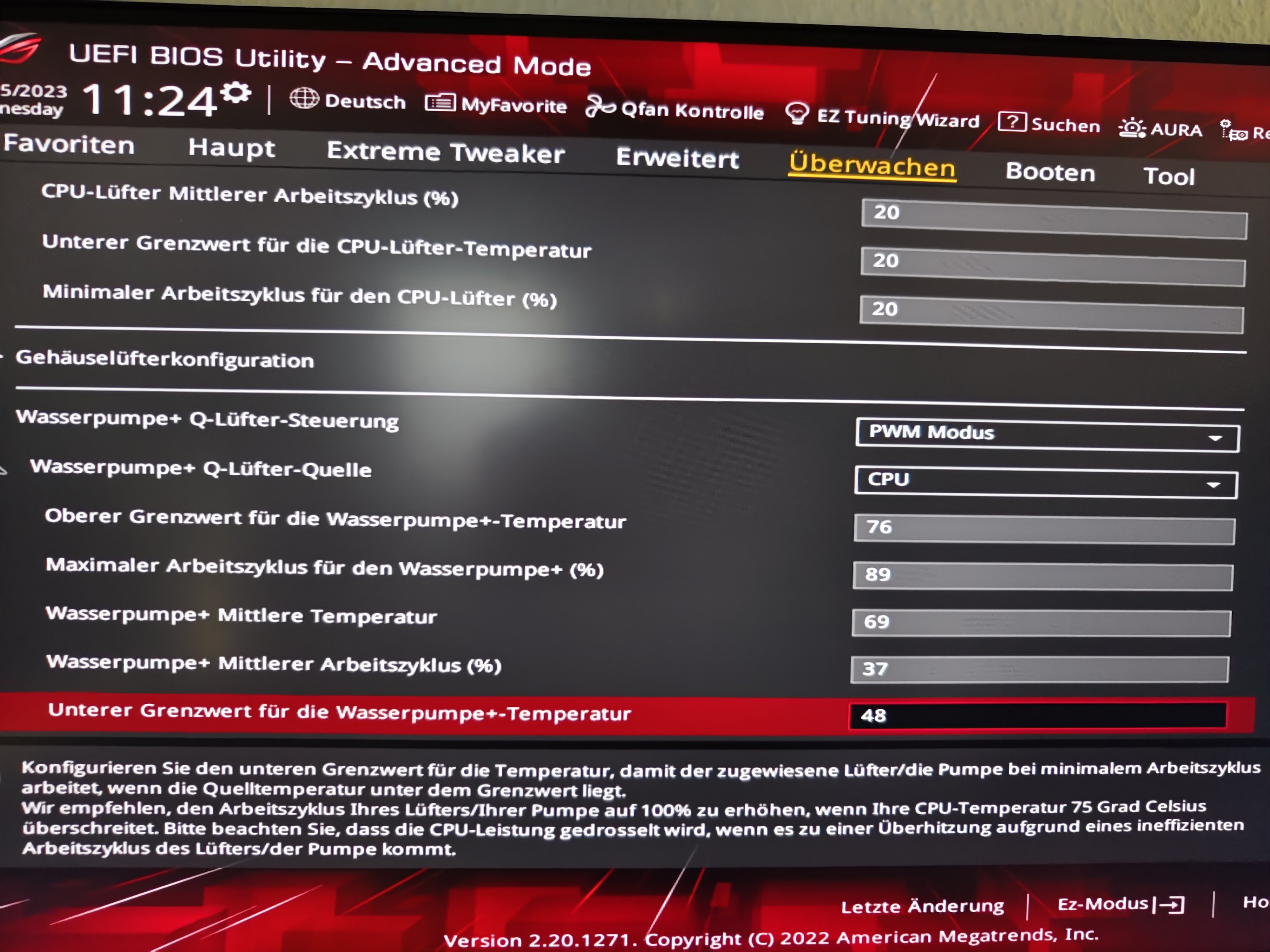

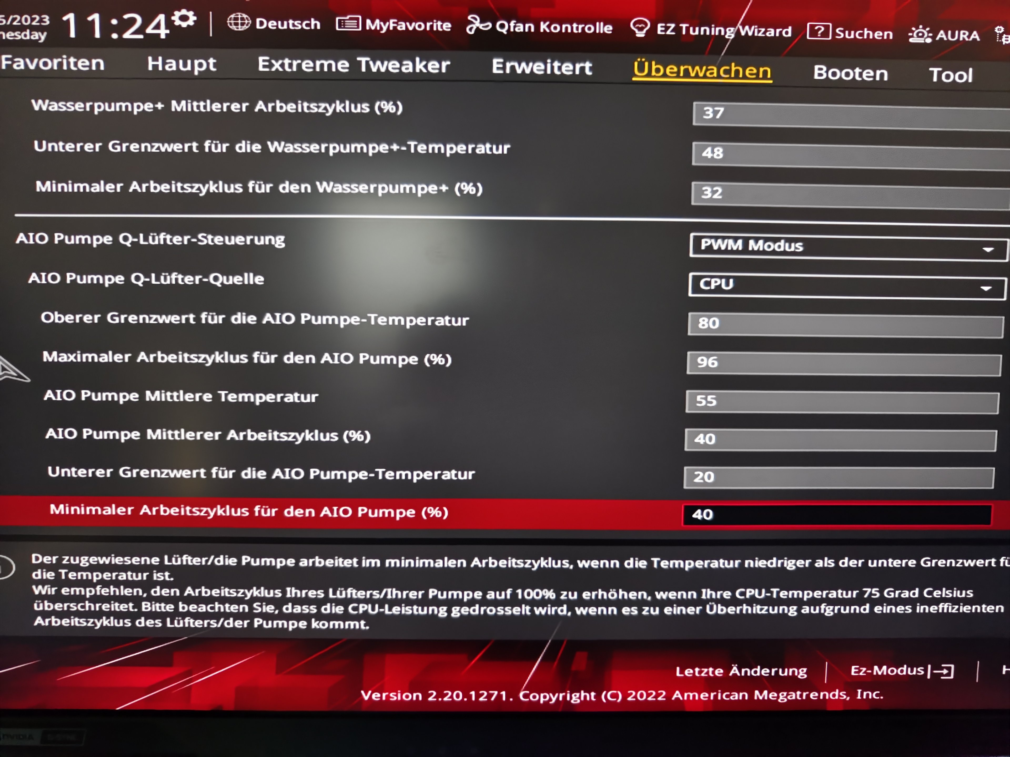

Anbei meine BIOS settings.

Denke dein größtes Problem wird sein, dass du 1. wenig Lüfter als intake hast und viele für exhaust (gerade weil das Define R7 vorne ziemlich geschlossen ist um eben dafür Geräusche umso mehr zu reduzieren), du 2. deine WaKü oben montiert hast und sie dadurch dauernd die heiße Luft von deiner 3090 abbekommt. Das macht alles schon ordentlich was aus und beeinflusst die Temperaturen schon ziemlich. Die 3090 zieht ja auch ihre 350+ Watt und das wird halt größtenteils alles von deiner WaKü angesaugt und erhöht dann umso mehr die Temperaturen von deiner CPU...
R6 Gehäuse.
habe für Intake 2x 140 vorne und vorne im Boden 1x 120.
Gut, dann bau ich das Teil zum 4x diese Woche um und schaue mal : ). Die 2x 140er Front packe ich dann nach oben.

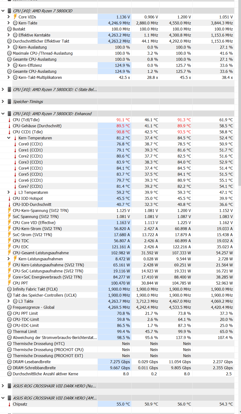

Anbei die Temps mit Radiator in der Front, ist auf jeden Fall schon besser thx : )
Meine Lüfter / Pumpen Settings im Bios sind in Ordnung ( weiter oben ) ?
Ganz unten sind noch Temps nach 10 Min zocken. Vorher 82-85 Grad, jetzt 75-78.
Das ist doch schonmal eine merkbare Verbesserung :)

Die Settings sehen für mich in Ordnung aus. Kannst du also so lassen.
