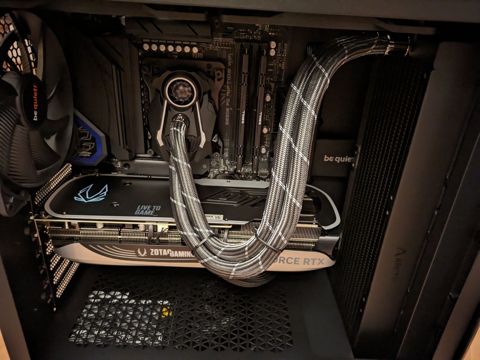

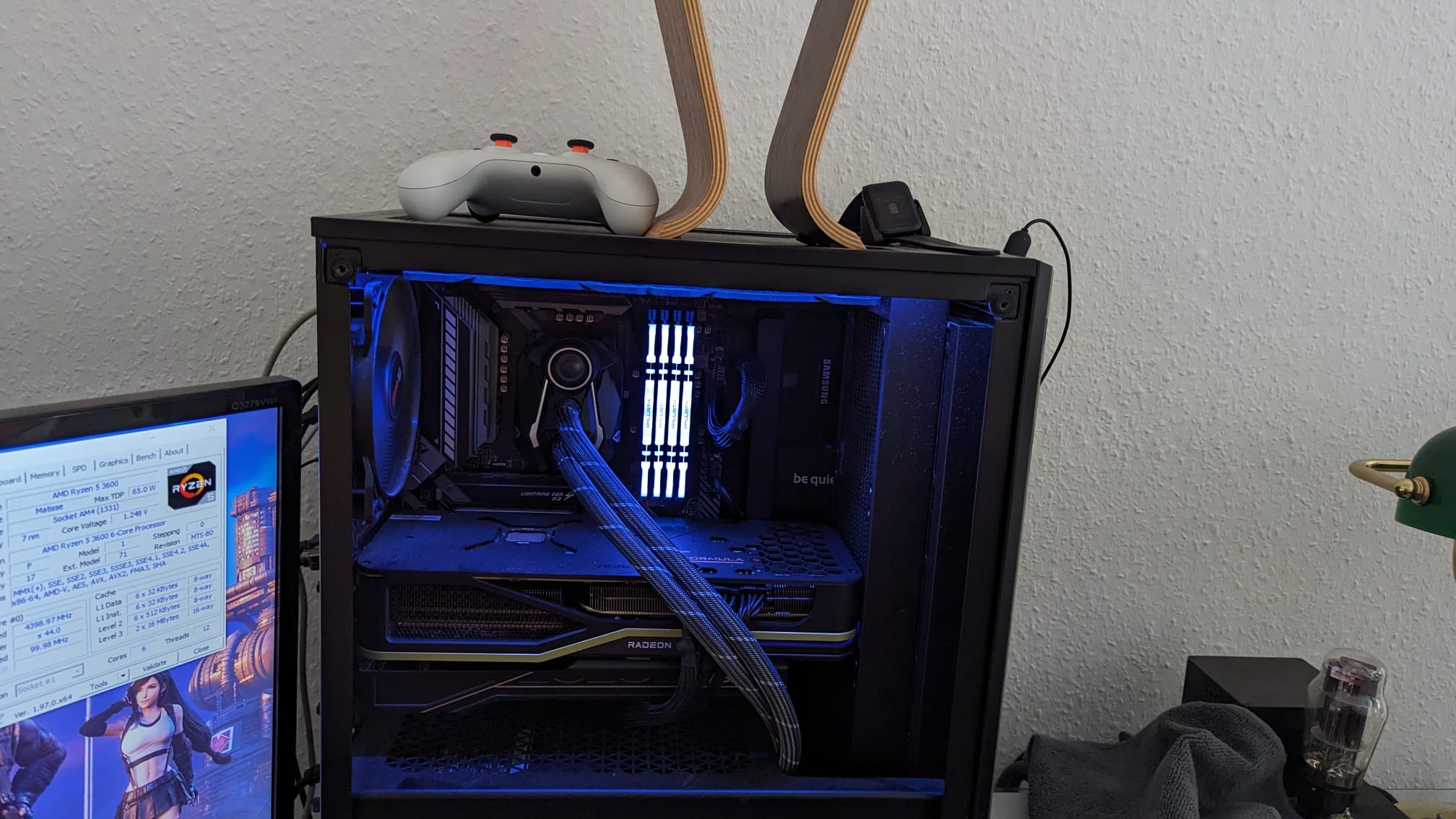

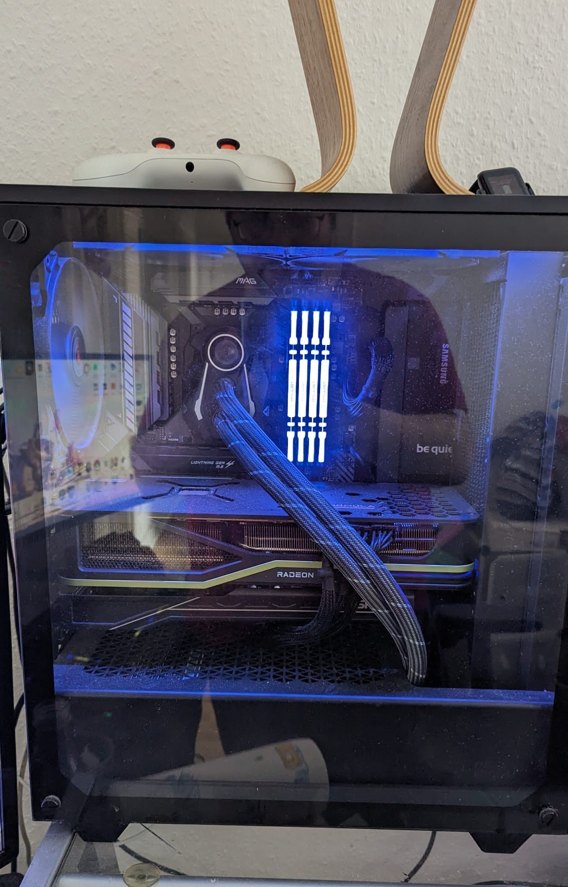

hab mir nicht alles durch gelesen aber... habe denn be quiet! PURE BASE 500DX und ein Arctic Liquid Freezer II 360.
das problem war die Grafikkarte asrock rx 6900 xt formula die ist 337 mm lang. bisschen fummeln und es passte auf denn mm genau.
noch ein Hinweis die Arctic Liquid Freezer II hat sehr dicke Radiatoren. aber die kühl Leistung ist wirklich sehr gut ! wichtig ist die Schläuche nach nach unten riechen. weniger Wasser Geräusche und haltbarer.

Mal noch eine Frage wenn das noch wer von euch sieht: Wie lange halten solche AIO Kühler im Schnitt? Ich glaub irgendwo Stand was von 6 Jahren. Kann es auch mal 10 Jahre halten? Was passiert in dem Moment wo es nicht mehr hält, wird es irgendwann eine undichte Stelle gebn wo es tropft oder auslaufen wird? Gibt es irgend eine Faustregel, dass man eine AIO niemals über x Jahre nutzen sollte, weil das Risiko zu groß wird, dass es ausläuft? Auffüllen kann man ja glaub nicht jede AIO, weiss nicht wie das bei der hier ist. Auffüllen wird die Person die den PC gekauft hat sicherlich niemals tun. Er meinte auch, dass er es nicht umdrehn wird weil ihm das zu kompliziert ist.

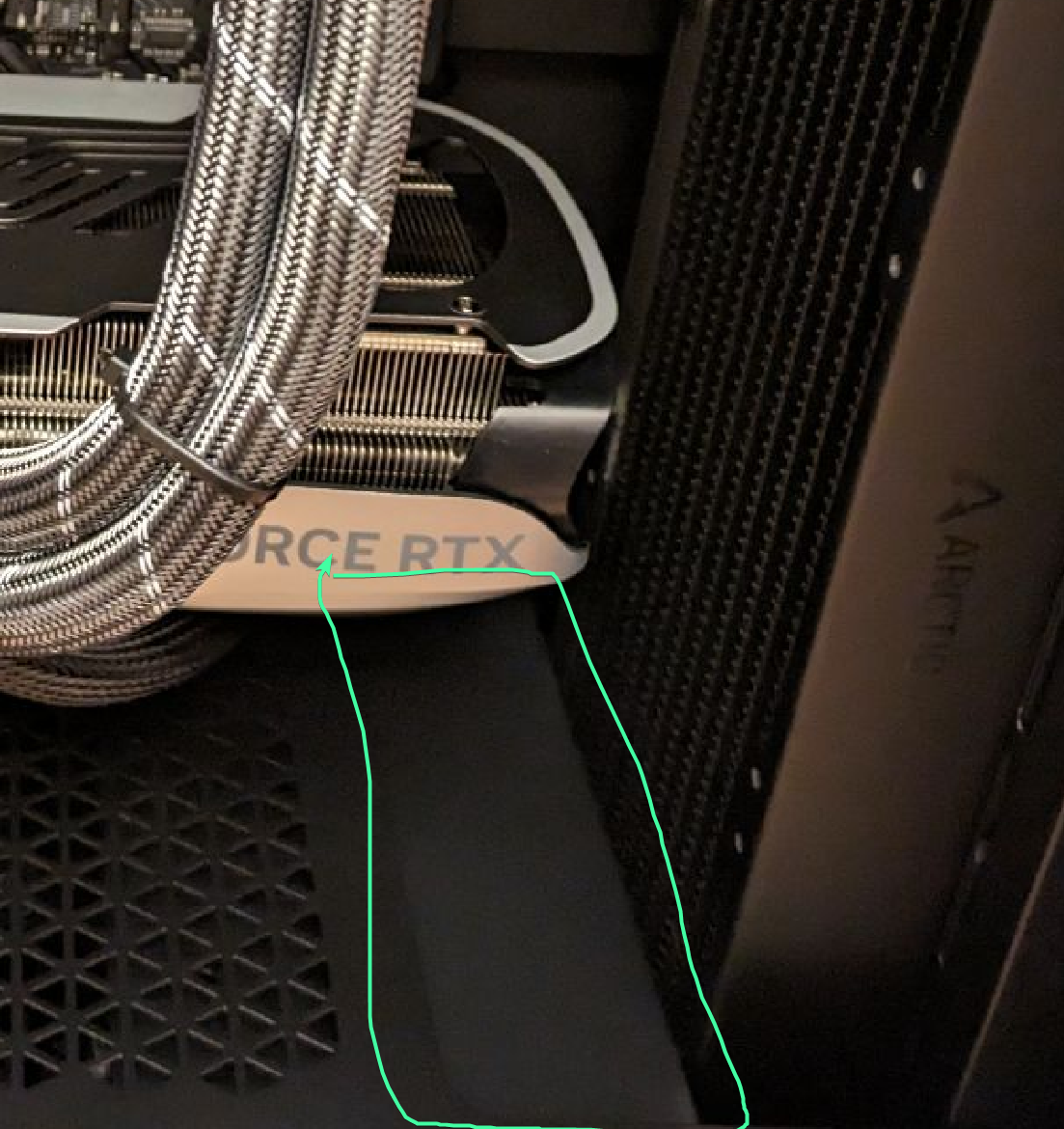

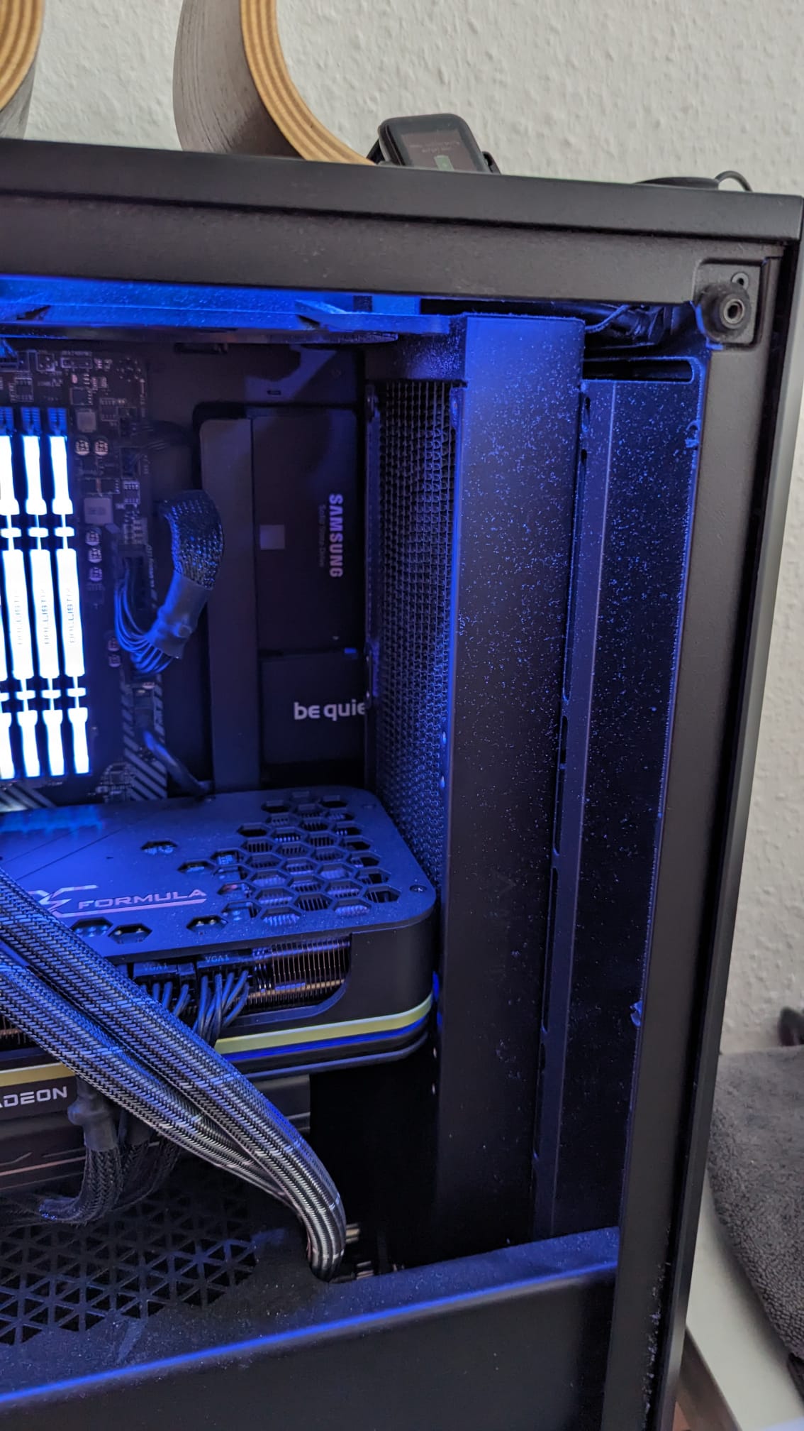

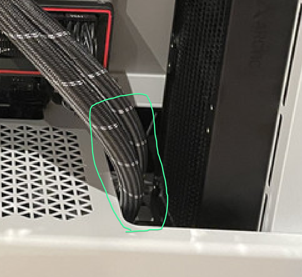

Und auch noch mal ne Frage zu dem Bild hier, kann man diesen Teil in dem 500DX wegklappen oder rausbrechen? Der Teil scheint irgendwie anders zu sein auf dem Foto als bei den anderen 500DX die gezeigt wurden, sonst würden die Schläuche gar nicht nach unten passen.

Wenn den Laufwerkskäfig raus nimmst, kannst glaube ich auch von der NT-Abdeckung da vorn was weg nehmen.
