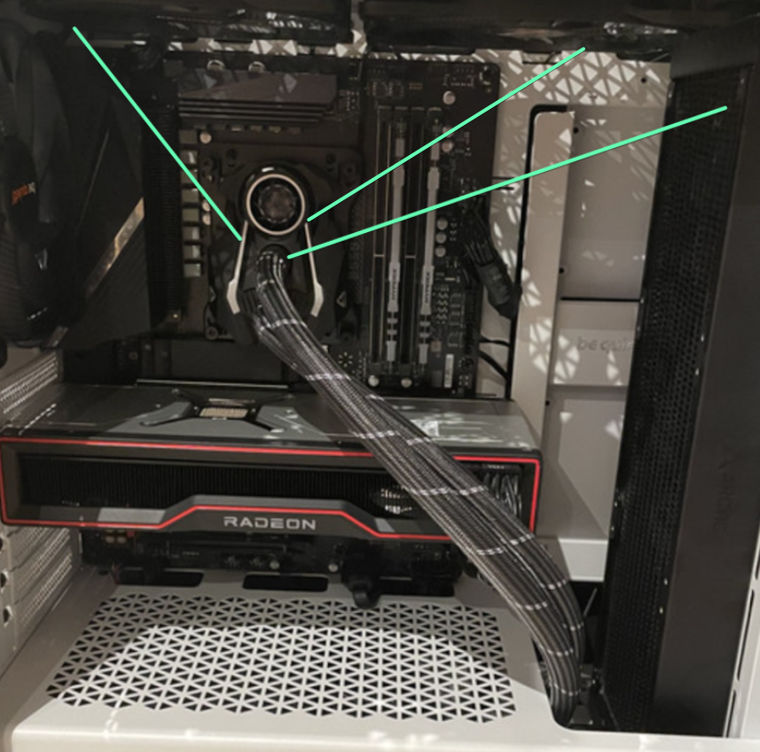

Dann hatte ich noch das Foto hier gefunden zu einem 500DX. Dort sieht man, dass die Schläuche im Weg sind bei seitlihem Einbau und Probleme mit längeren/größeren GPUs machen könnten.

Also das 500 DX finde ich super. Radiator Einbau ist aus meiner (gelesenen) Erinerung fummelig. Also wird das aus Reddit schon stimmen.
Ich habe noch das BQ 601 und das 700er. Das sind schon ganz schön große Kisten (muss unter den Tisch).
Beim BQ ist ein horizontaler Einbau oben extrem kompliziert (gilt wohl auch für das 601).

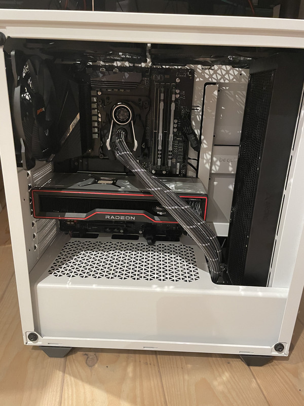

Also ist der abgebildete Einbau auf dem Foto zu dem 500DX die beste mögliche? Auch dass die Schläuche nach unten gehn und nicht nach oben? Wie misst man da den "höchsten" Punkt, so in etwa?
dernettehans schrieb:
Also ist der abgebildete Einbau auf dem Foto zu dem 500DX die beste mögliche? Auch dass die Schläufe nach unten gehn und nicht nach oben?

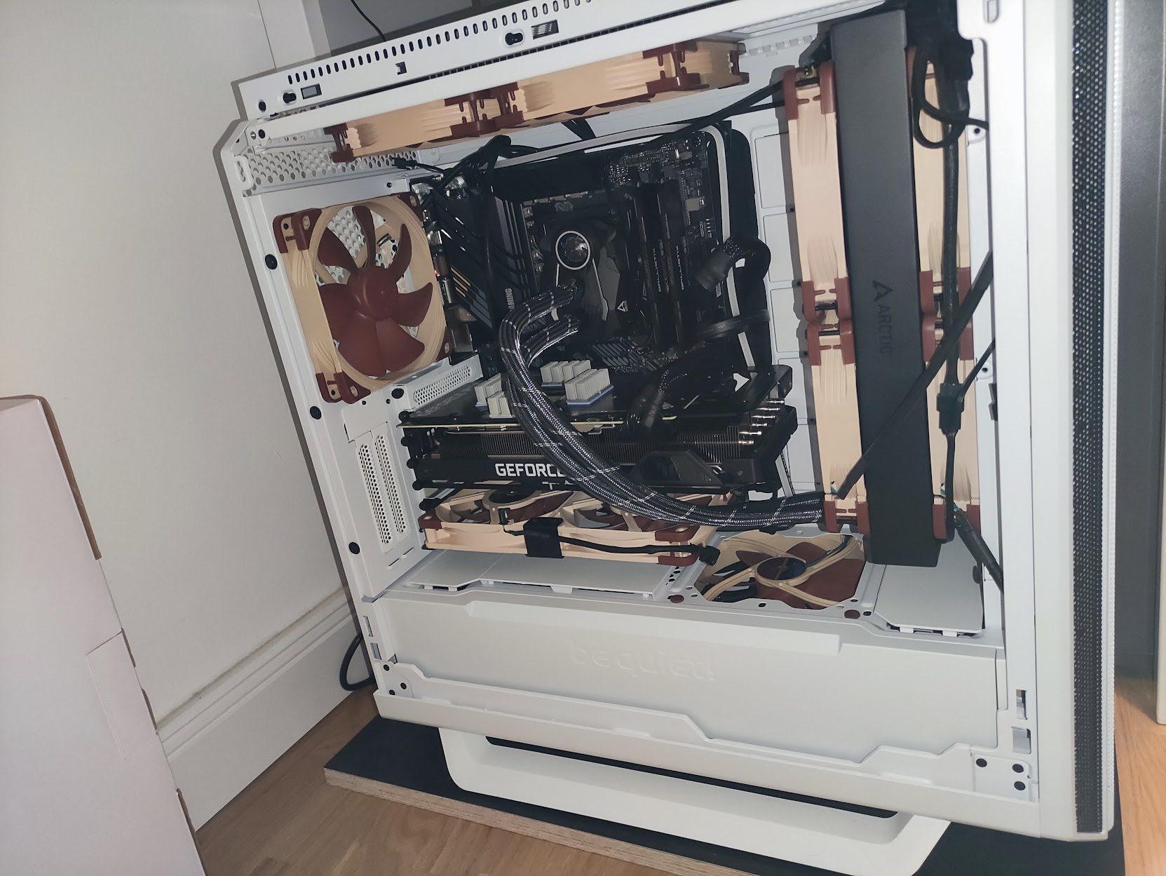

Ist schon in Ordnung so und wird auch in der Anleitung so empfohlen. Meine AIO habe ich genau so eingebaut.

Die Arctic AIO hat eine der leisesten Pumpen und ist mit entsprechenden Lüftern und Einstellungen unter einem Schreibtisch nicht hörbar.
@mannefix Vergiss es mit der Lautstärke. Beim zocken nehme ich den PC nicht wahr - und ich bin wirklich empfindlich was das angeht. Es sind insgesamt 9x NF-A14 auf 600 Umdrehungen und 2x NF-A12 auf 800 Umdrehungen.
