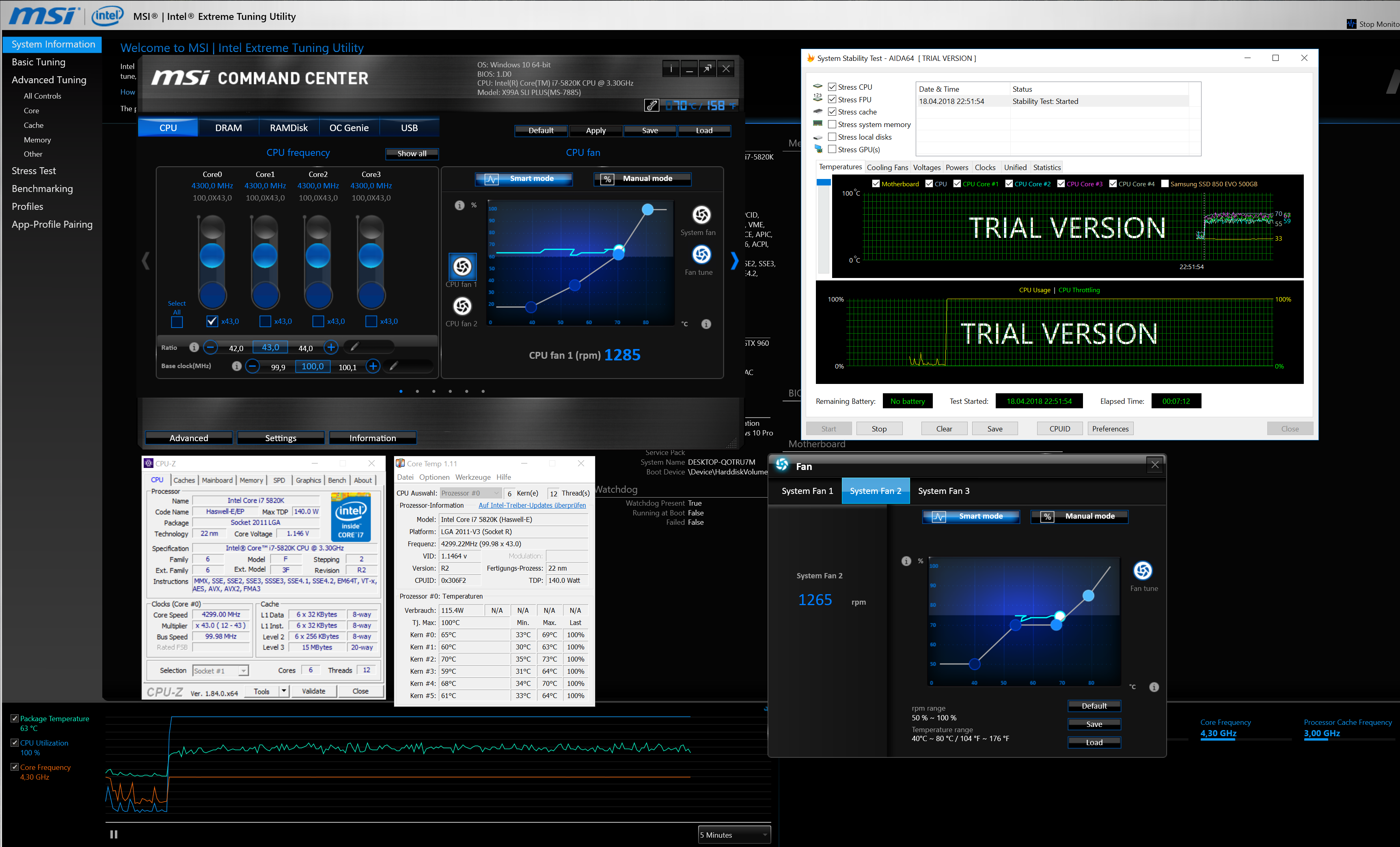

Dann habe ich günstig einen Cooler Master Hyper 612 ver.2 gesehen und habe zugeschlagen. Er konnte die Temps unter voller Last spürbar drücken, gefühlt um ca. 10-15 °C. Allerdings habe ich ihm einen stärkeren Lüfter mit 1800rpm statt gelieferten 1300rpm verpasst (der mitgelieferte Lüfter kam dafür in die Rückwand). Aber es ist auch verständlich, der Cooler Master hat viel mehr Kühlfläche. Mit ihm läuft nun alles rund. Bei 4.3GHz hält er die Temperatur im AIDA64 Stresstest auf Dauer bei ca. 65-68°C grad, es gibt aber einzelne Temperatursprünge bis auf ca. 72-73°C auf dem dritten Kern. Das ist aber aus meiner Sicht nicht wirklich schlimm, da solche Auslastungen im realen Betrieb nie erreicht werden. Zumal wie man auf dem Bild sehen kann, laufen die Lüfter noch lange nicht auf 100%, was auch absolut nicht nötig ist.
Mein System ist durch mehr Kühlfläche spürbar leiser geworden. Der Lüfter muss nicht mehr so hoch drehen, ebenso die PWM Gehäuselüfter.
