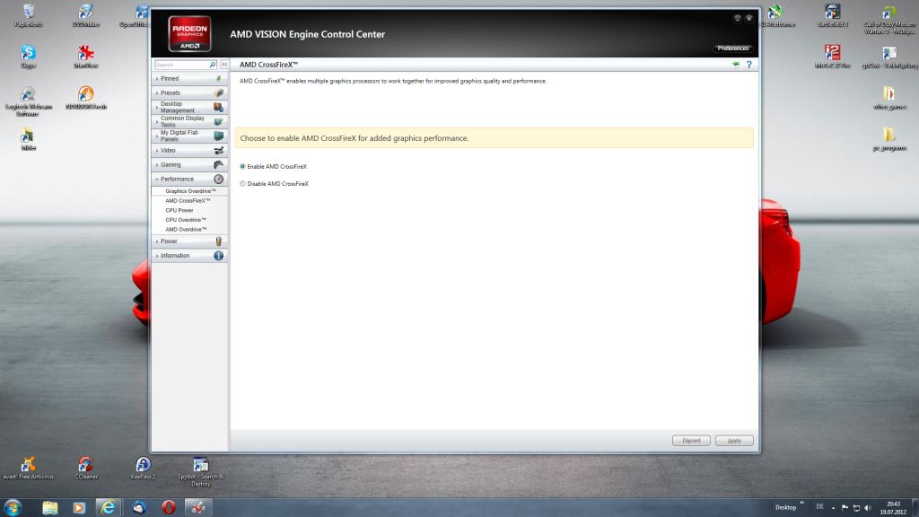

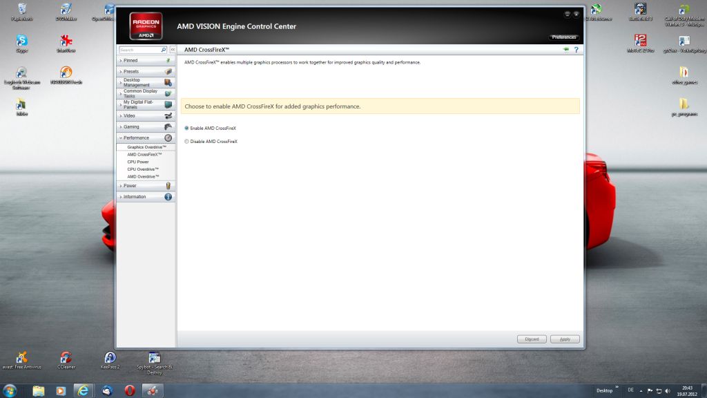

Mal blöde Frage:
hast schon den Button: Enable AMDCrossfire aktiviert?
ne :-) klar ich hab schon fast alles ausprobiert habe jetzt neue wlp drauf und baue sie mal wieder ein mal schauen ob es sich gelohnt hat .

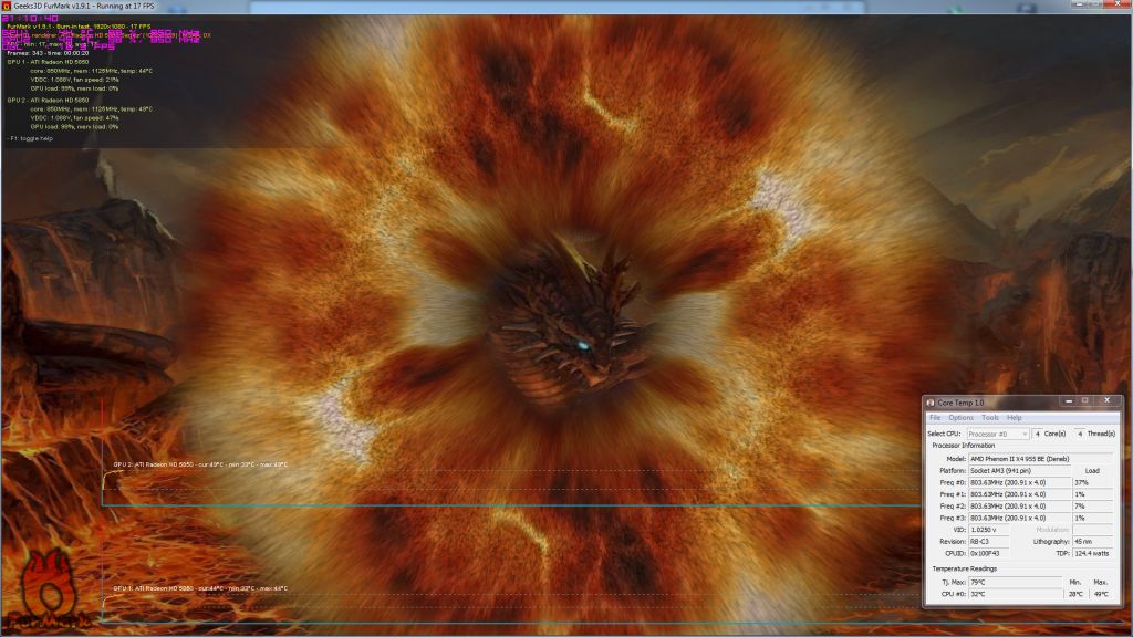

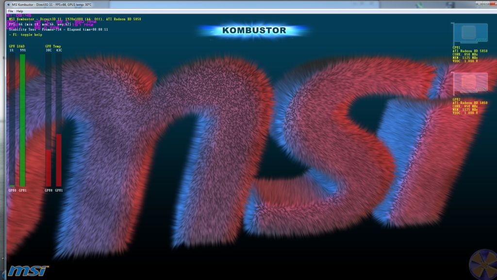

So ich habe jetzt genauer nachgeschaut:
Ich habe selbst 2x5850-er karten und habe auch das problem beim Kombastor, dass er die Zweite karte zwar erkennt aber nicht beansprucht. Ich habe schon den Schreck gekriegt. Hab dann Furmark gestartet und siehe da, es funktioniert. In BF3 und GPU-Z funktionieren auch beide Grakas.
Versuch mal mit dem Furmark, ob es dort geht.
