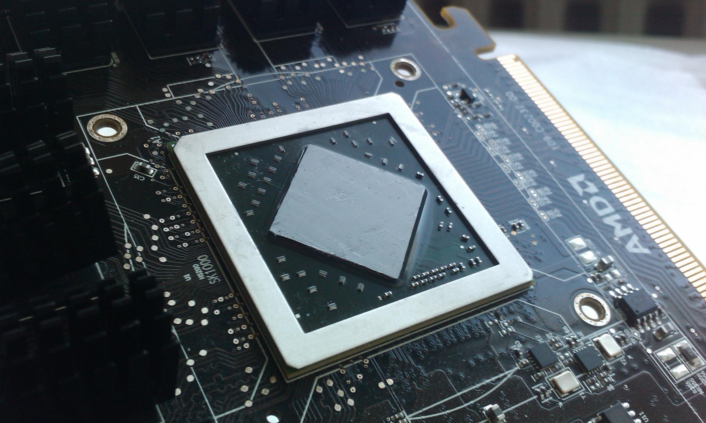

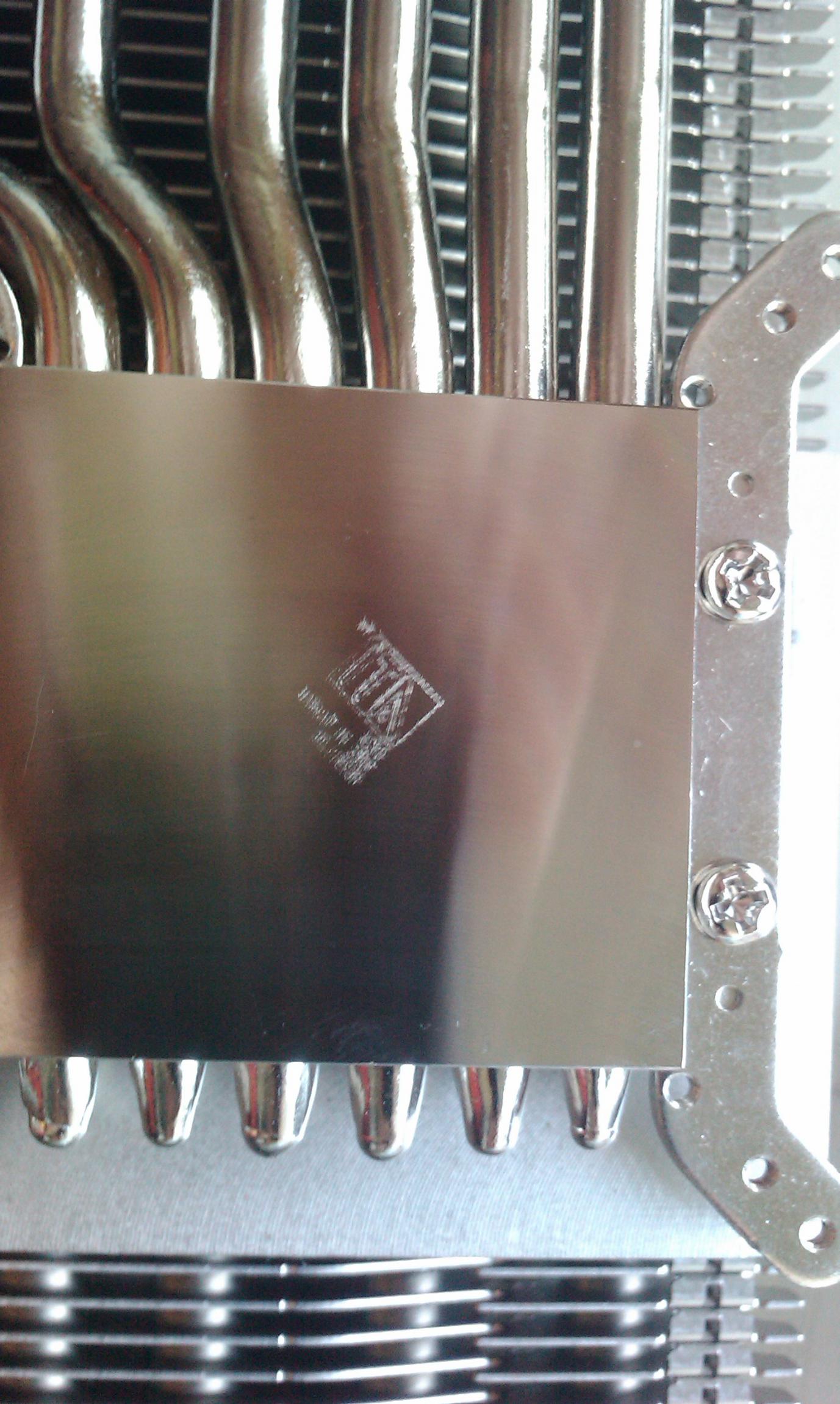

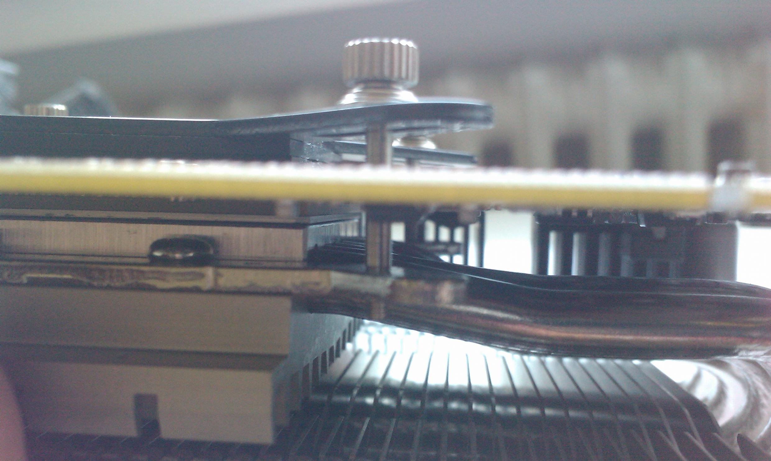

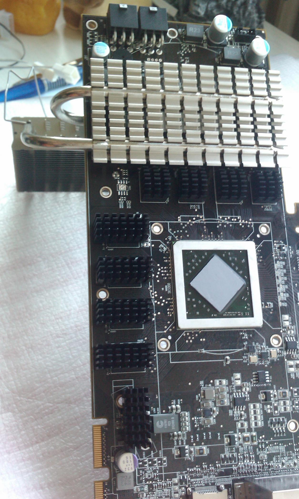

Edit: Auf den Fotos ist zu sehen, dass der Headspreader der GPU spiegelblan ist - das Fenster spiegelt sich darin. Auf dem Headspreader des Mk13 hat sich das Ati-Logo eingebrannt

Könnte an defekten Heatpipes liegen (also wenn sie nicht so viel Wärme transportieren können, weil sie offen/leer sind)
Wenn das irgendwie möglich ist, versuch einmal, dein Raven um 90° zu drehen oder die Karte in einen anderen PC einzubauen. Weil Heatpipes haben ja je nach Typ eine bevorzugte Richtung, in die sie die Wärme leiten. Vielleicht ist diese Richtung beim Raven durch den speziellen Aufbau nicht mehr gegeben. Ich mag mich nämlich noch entfernt an einen Fall erinnern, wo nach dem Umbau in ein Raven plötzlich die GPU-Temperaturen auf mysteriöse Art und Weise angestiegen ist. Ein Versuch ist es auf jeden Fall wert, bevor du den Kühler noch hundertmal neu montierst.
