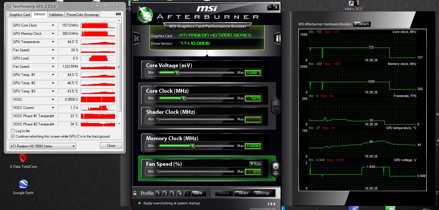

@deagleone, du hast Recht. Das Übel war der Afterburner. Wobei asus bei Tests
mit dem Afterburner Werte von 1,1V bis 1,65V ausgelesen !!! hat.
Jetzt ist der Ab V 1.6.1 wieder drauf und es läuft. Soviel Ärger mit diesem Ding.
Wenn ich rekapituliere, dann erschien der V.2.0. im September und im November ging der Ärger los.
