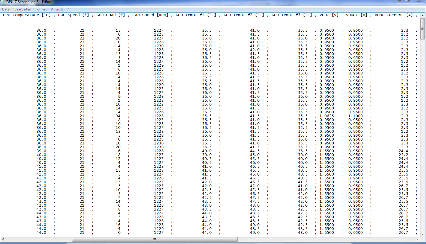

Ich habe seit ein paar Tagen ein komisches problem bei meiner ASUS 5870er.(Standart Luftgekühlt)
Meistens in der ersten halben Stunde nach einschalten des PC springt die Spannung von 0,95 Volt auf 1,65 Volt.(herausgefunden durch GPU-Z)
Dies geschieht alles im Desktopbetrieb.Die GPU wird ca 65 Grad warm und der Lüfter dreht natürlich ordentlich nach oben.Ich habe aber keinen Absturz oder dergleichen was bei so einer hohen Spannung aber eigentlich der Fall sein sollte.Selbst bei Spielen oder im Furmark treten keine Abstürze auf.Allerdings wird die GPU dann auch an die 95 Grad warm.
welche GPUZ Version?
wie schaut der Kühler der Karte aus (Staub)
Würde die Karte tatsächlich 1,65 Vcore bekommen (@ Luftkühlung) würde das ganze nicht instabil werden, sonder abfackeln ;)

Gpu z Version 0.5.1
Kühler ist Staubfrei
Im Anhang findest ihr einen Teil des Logs

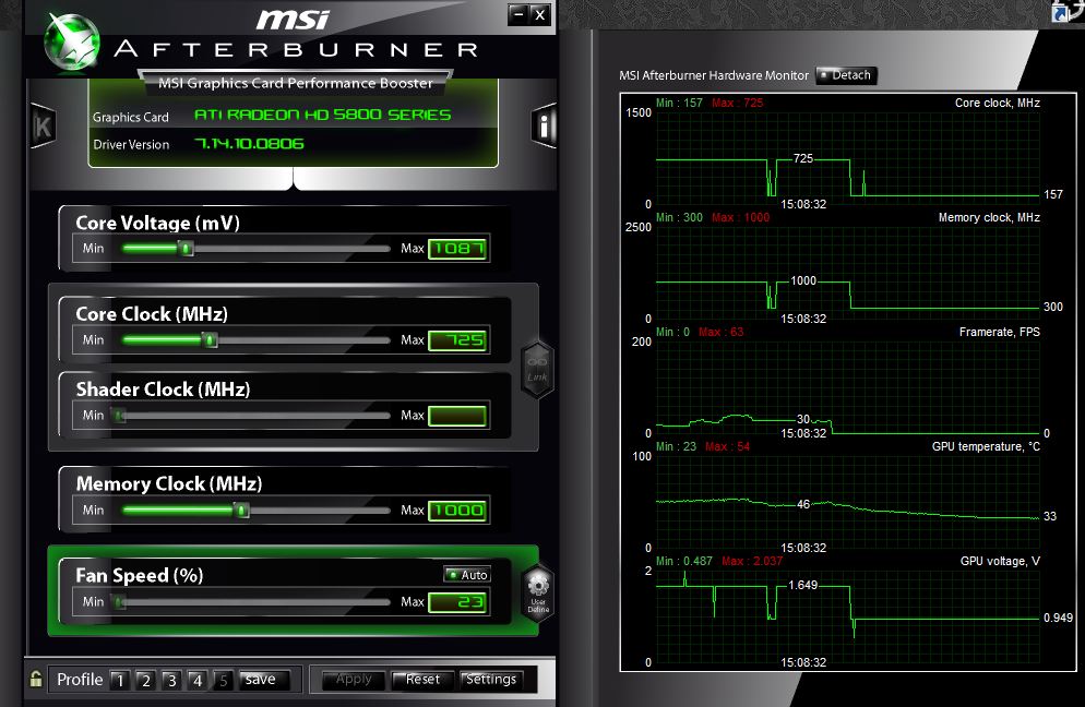

vielleicht mal mit smart doctor oder msi afterburner nen wert einstellen, eventuell bleibts ja dann dabei.
mfg GFG
mfg GFG
Smart doc sagt Graka ist ok.........läuft aber grad noch mit 0,95 volt (musste PC neu starten)
Hmm gute Idee habe noch nie mit Afterburner gearbeitet kann man da einen Maximalwert eingeben wieviel spannung die GPU ziehen darf?

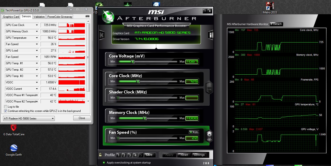

@deagleone, kannste ruhig glauben, dass die Spannung real ist. Man muß nur schnell abschalten. Innerhalb von Sec. steigt die Temp. Mit nen S1 konnte ich sie immerhin noch unter 70°C halten, aber nicht lange.

So jetzt hats die Spannung unterm zocken auch auf 1,65 Volt "gehievt".
Ich "regle" jetzt die Spannung mit dem Afterburner.
In ein paar Tagen werd ich mehr sagen können,spätestens aber nach meinen Festplattenwechsel.
Danke fürs erste für eure Antworten ich meld mich wieder.
