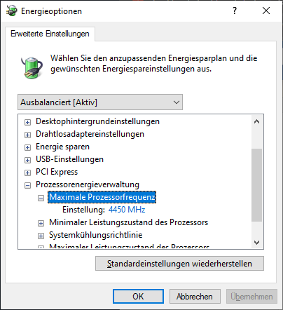

ich habe meinem 5900X per Energieoptionen eine maximale Boost Frequenz von 4.450MHz erlaubt:
Funktioniert auch prinzipiell super. Meine Frage ist: Kann ich die Frequenz auch per BIOS (Gigabyte X570 Aorus Elite) limitieren?

Huch, ich hätte ahnen können, dass hier alle gleich erstmal fragen, warum ich das mache... ;)
Mein Ziel ist es, diese lästigen Temperatur-Spikes zu verhindern. Ich brauche die kurzzeitigen 4.950MHz nicht wirklich. Mein Battlefield V läuft auch ohne super geschmeidig. Und mit dieser Einstellung funktioniert das von mir angepeilte Ziel ganz wunderbar.
Wenn ich die Powerlimits verringere, ändert das nichts daran, dass die Temps eben manchmal bis 85°C hochschießen. Und das möchte ich einfach nicht. Und ja, ich weiß dass das der CPU nix ausmacht.

Da muss ich Dir widersprechen. Mit der Begrenzung über die Energieoptionen funktioniert das ganz hervorragend. Während ich bei Battlefield V vorher kurzzeitige Temperaturspitzen bis 85°C hatte, komme ich nun nur noch selten über 70°C.
Ich frage mich lediglich, ob ich das nicht auch per BIOS hinbekommen kann.

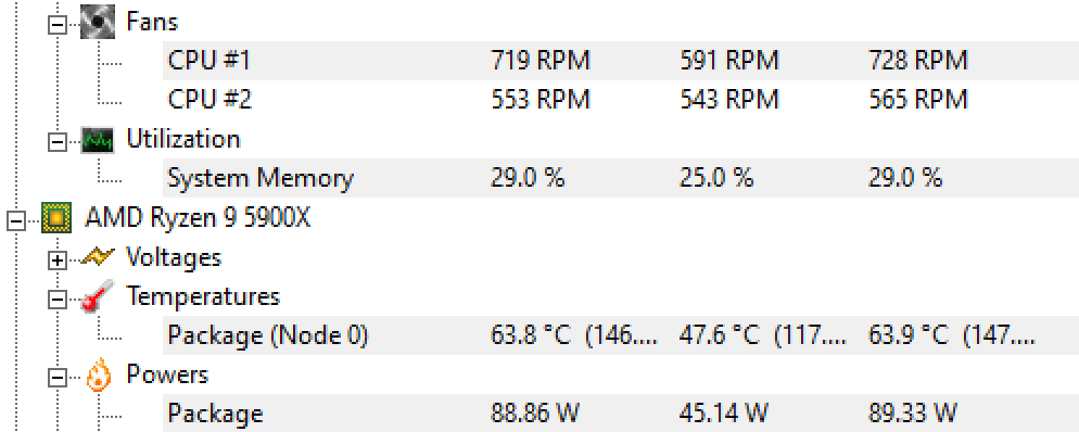

alternativ den eco-mode aktivieren, dann ist der 5900x sehr einfach und leise zu kühlen. 5900x@eco und mugen 5 unter vollast:
