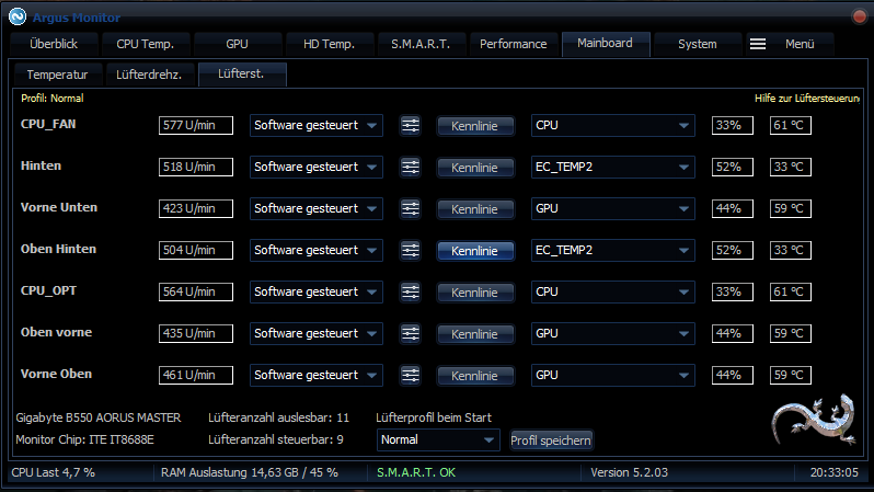

Ich habe eine ähnliche Konfiguration wie du (bis auf die Grafikkarte) und fünf SilentWings 3.
Steuern lasse ich es über Argus Monitor ungefähr so:
  • EC_TEMP2 ist eine Temperatursonde die ich direkt über den Gehäuselüfter hinten geklebt hab um Wärmenester zu erkennen
  • CPU_FAN und CPU_OPT laufen mit einer Hysterese von 5°C basierend auf der CPU Temperatur (Pi mal Daumen)
  • Hinten läuft schneller je mehr Wärme sich hinten staut (und demnach EC_TEMP2 nach oben schnellt)
  • Oben Hinten unterstützt den Lüfter hinten
  • Oben vorne (sprich mittig) läuft mit mind. 30% und ansonsten basierend auf der GPU Temp (wegen aufsteigender Luft der Graka)
  • Vorne Unten und Vorne Oben das gleiche: Je wärmer die GPU, desto mehr Frischluft kommt ins Gehäuse
  • Graka-Lüfter läuft bis 60°C mit max. 21% und ab da mit 10°C Hysterese schrittweise höher, kommt damit nicht über 69°C
Die genauen Werte muss man austarieren. Ich bin selber noch dabei die Konfiguration zu perfektionieren.
Reaktionen: guillome

Die Erfahrung habe ich auch. Die Lüfter hinten und oben hinten müssen bei Last die meiste Abwärme transportieren - sprich da ist die Temperatur am höchsten
Ich hab gestern abend nochmal gemessen und adjustiert und überlege ob ich oben nur einen Lüfter in den Deckel setze... Der zweite Lüfter saugt nur kühle Luft an und hilft weder den Temperaturen des MB oder der Graka.
Optionen wären: 3 vorne, 1 hinten, 1 oben ODER 2 vorne, 1 unten, 1 hinten, 1 oben
