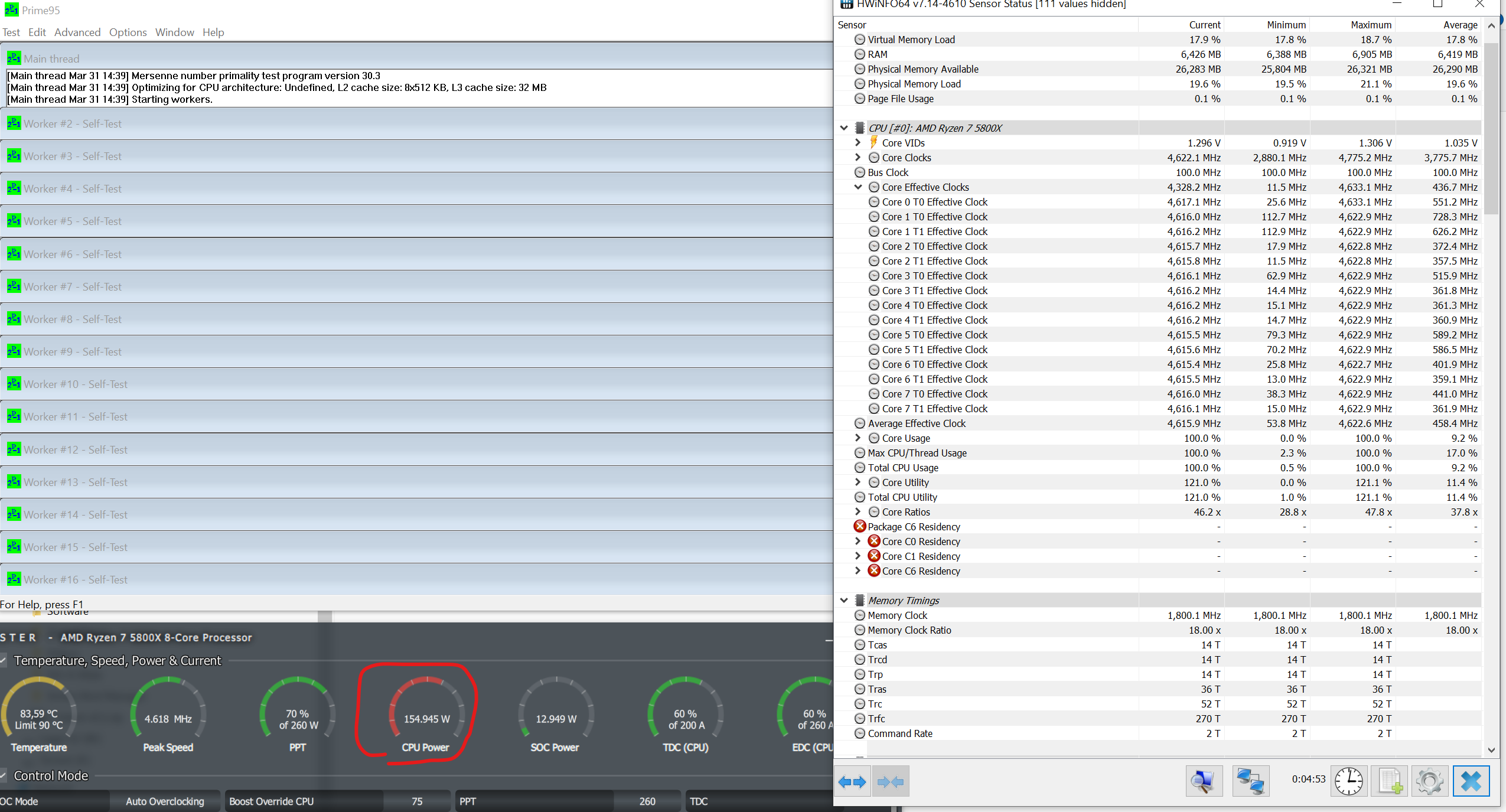

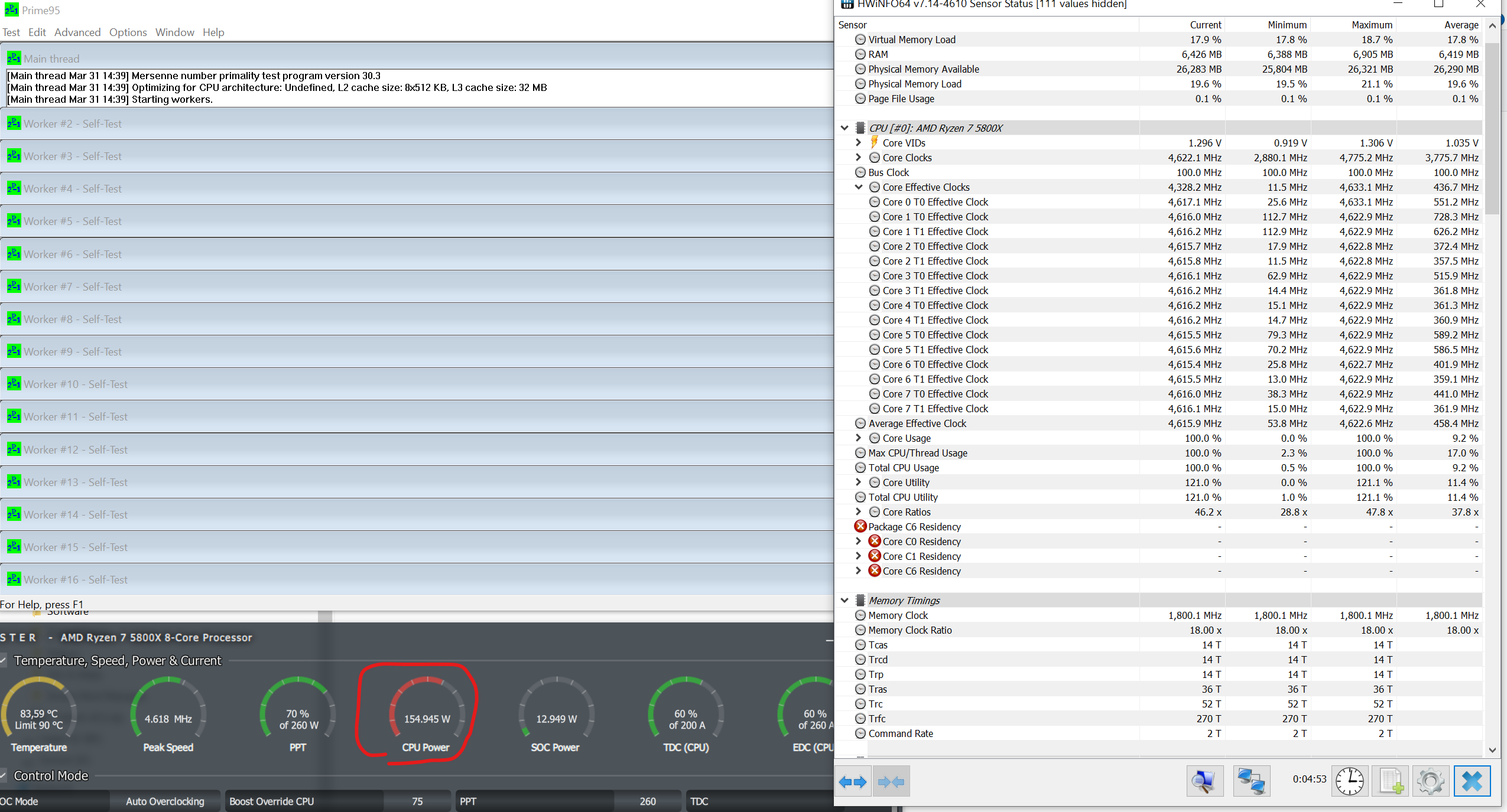

Ob das Power Limit erreicht ist, kannst du mit zB Ryzen Master gucken.
Das ist jetzt Prime mit SmallFFTs. Wie du sehen kannst, habe ich mit 83° eigentlich noch 7° Luft nach oben. Da ich aber mit 154W PPT bereits 12W überm eigentlichen Sockel-Limit von 142W bin, werden halt keine 90° erreicht.
Wenn ich nun meine Curve Optimizer Einstellungen ausmachen würde, hätte ich 90°, allerdings dann mit weniger Takt. Denn mit meinen geringerverbrauchenden Stromeinstellungen wird weniger Hitze bei gleichzeitig mehr Takt erzeugt.

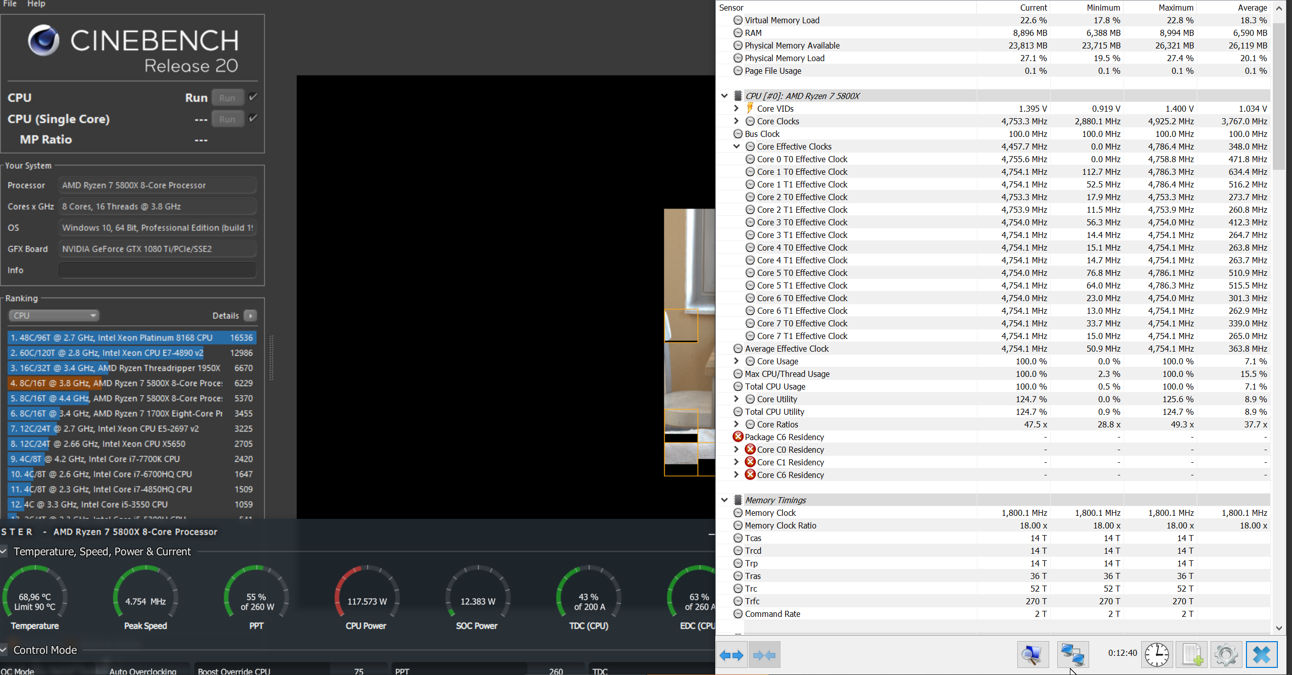

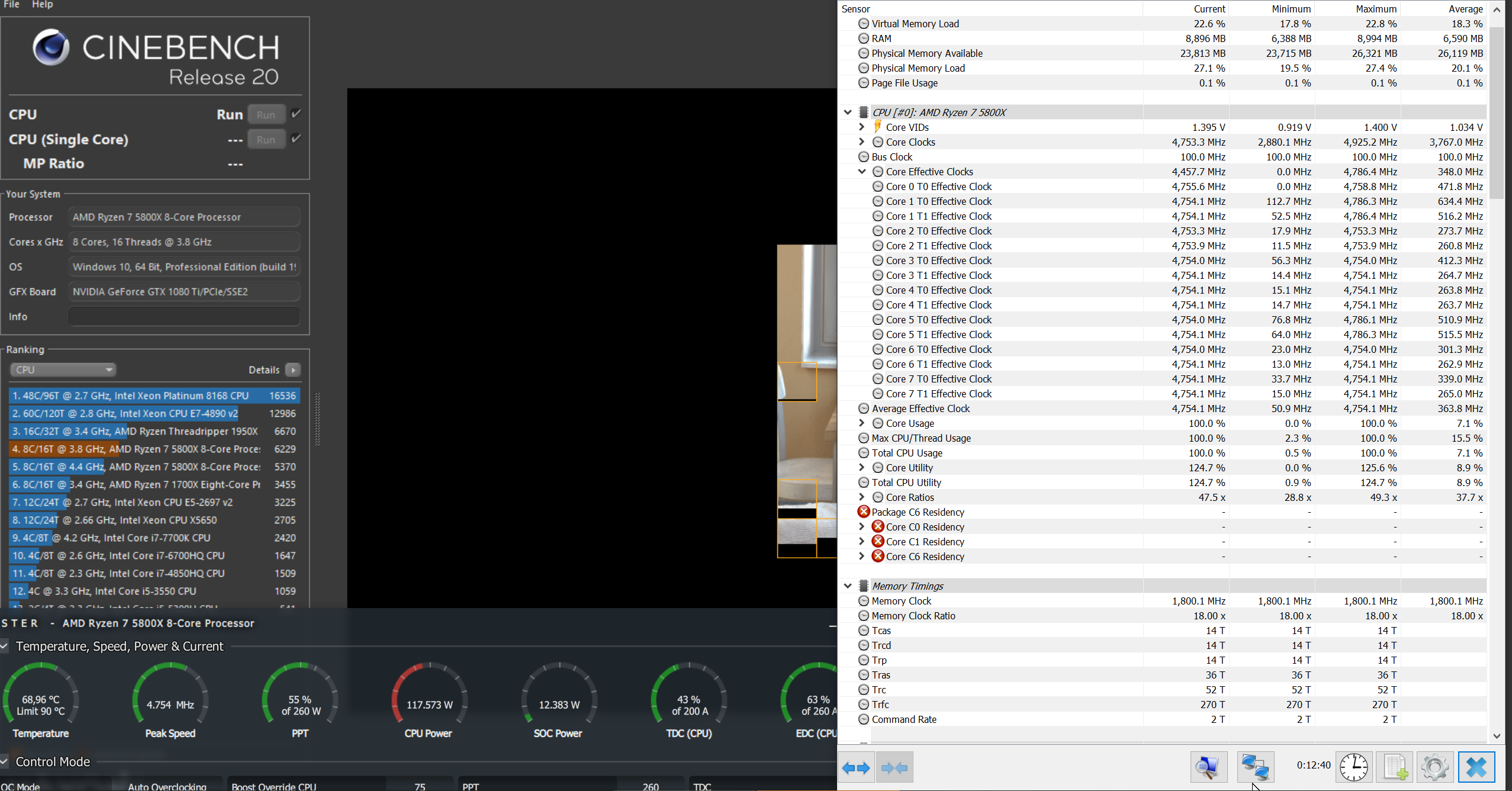

Hier noch mal mit Cinebench:
Die Frage aller Fragen ist nun, warum Cinebench bei mir weder das Temperatur-, noch PPT-Limit ausreizt........

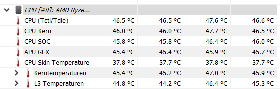

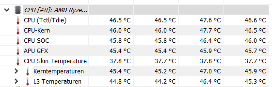

Wie liest du die Temp überhaupt aus? am detailliertesten geht's mit HWinfo64
Immer Hwinfo64.
