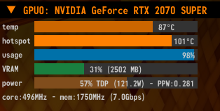

hier cpu und temp. daten von after burner. Also 87°C und CPU scheint echt ok zu sein!
@Drewkev HotSpot meinst du peak temperature? Denke das es nie über 90°C gekommen ist, max. 89°C.
Kling als wäre die Hotspot Temp weit höher und daher sind die Lüfter auf FLugzeugturbine.

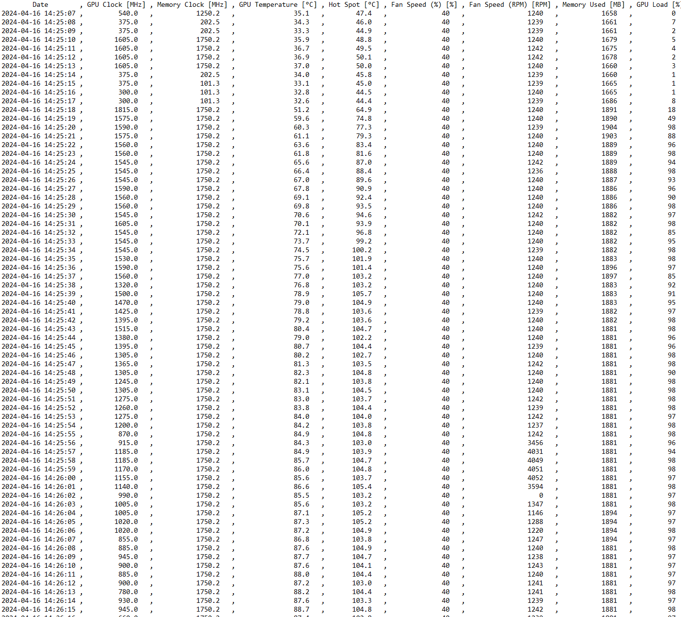

Während Furmark gelogged:
Die Lüfter stehen offensichtlich fix auf 40%. Wirf mal Afterburner runter. Und lass dir die Leistungsaufnahme mit anzeigen
