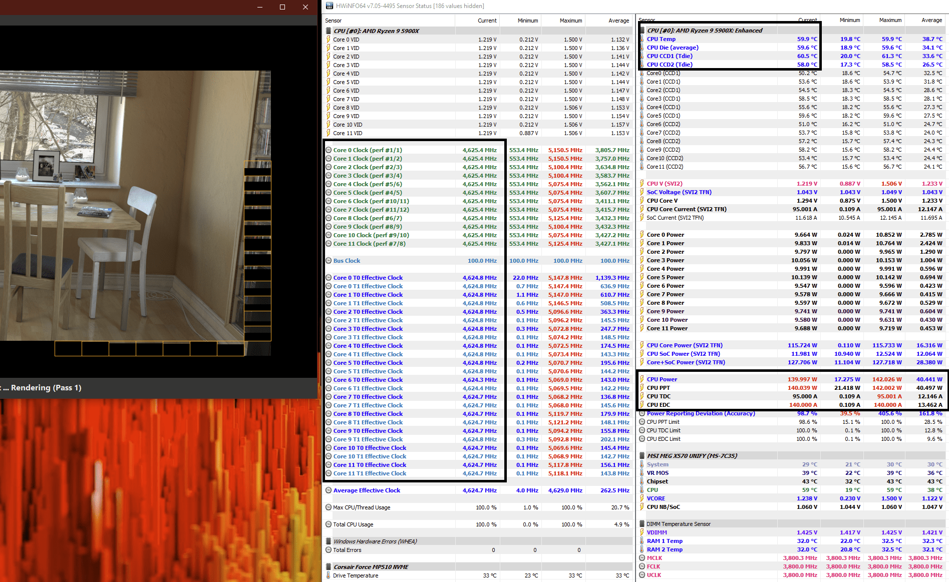

Oder C ock ine Bench R20 während es läuft (etwas älterer Screenshot, hat sich aber nichts verändert)
Bin mir fast sicher, kaum jemand erreicht mit den Limits die gleichen Werte, deswegen sind eben solche "mehr Punkte im Benchmark 1 oder 2" total unaussage kräftig, da eben jede CPU auf den Curve Optimizer anders reagiert und vorallem muss man auch bedenken, wieviel Zeit man investieren will um es bis aufs Mü auszuloten.
