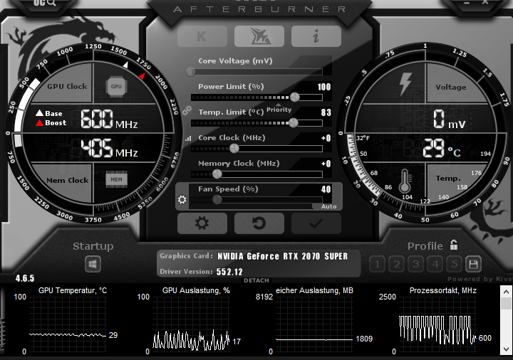

Mal ganz blöd gefragt: DREHEN sich die Lüfter denn auch wirklich (alle)? 3000 rpm sollte ja deutlich hörbar sein. Ist etwas merkwürdig, wenn dir vorher nicht aufgefallen ist, dass die Graka nur mit max 40% Fan speed agierte...
Würde das Gehäuse fürs aktuelle rumtesten auch offen lassen.
Hotspot über 100 Grad sieht schmerzhaft aus....

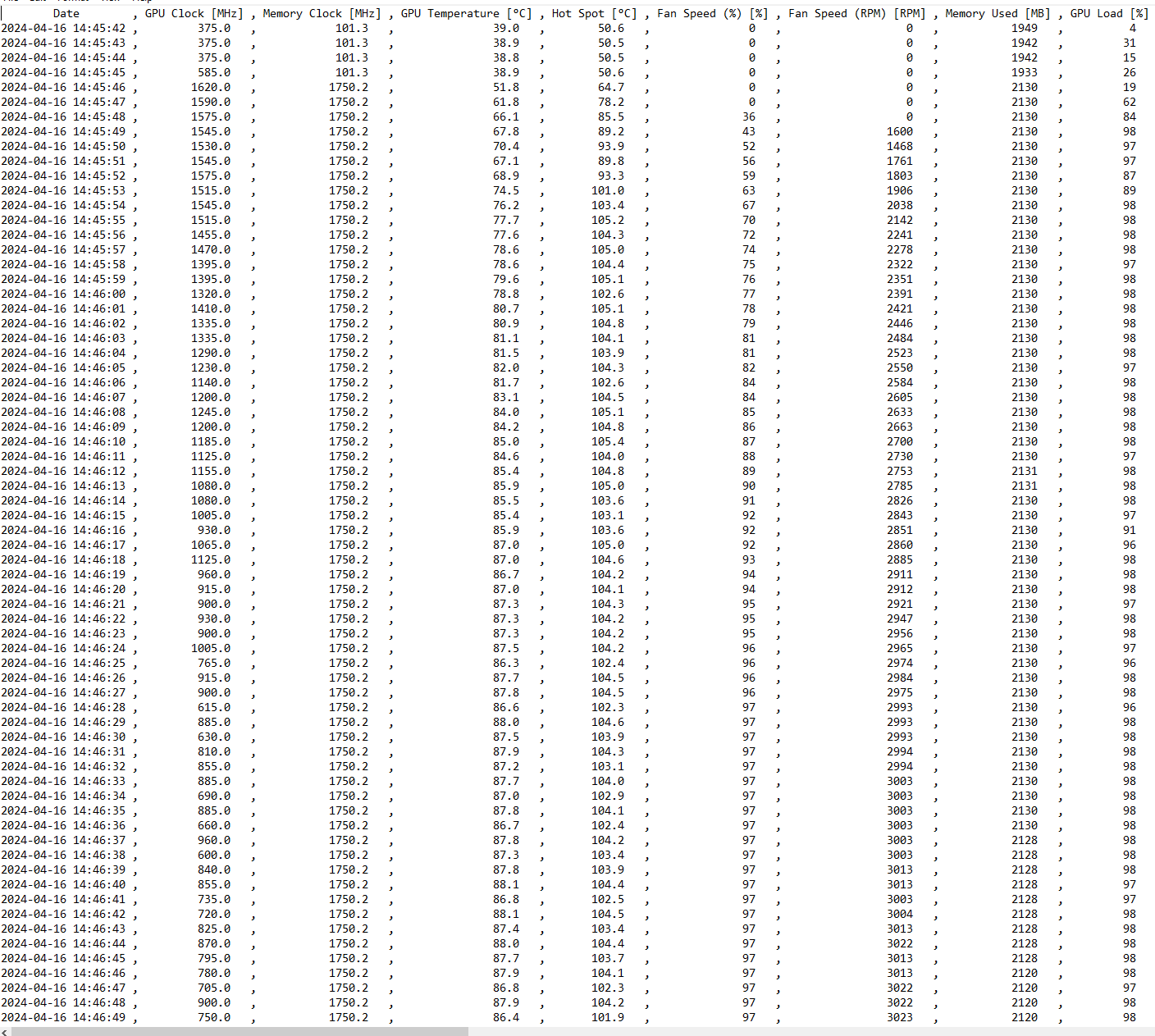

Das sind wirklich schlechte Werte. Zum Vergleich. Meine 4070Ti Super ((die hier) läuft bei 285 Watt Boardpower (GPUZ) in Furmark bei 73 Grad und 87 Grad HotSpot, bei knapp 2600Mhz Chiptakt und sehr leisen 38% Lüftergeschwindigkeit bzw. 1200 U/min. Und da bleiben die Werte auch stehen.AntiVirus schrieb:@Mopedfahrer hab Furmark angeschmissen und das bekommen:
Deine Temperaturwerte sind bei 200 Watt Boardpower jenseits von Gut und Böse bei nicht einmal 500 Mhz. GPU Takt. Na klar stottert dann alles. Innerhalb nicht einmal einer Minute, heizt sich Deine GPU auf 105 Grad HotSpot Temperatur auf und throttelt dann, wie man am reduzierten Takt der Karte im Log sieht. Die Lüfter hast Du ja auf 40% festgestellt. Bei Deiner thermischen Umgebung keine gute Idee. So jedenfalls ist die Karte nicht funktional bzw. brauchbar. Einen bevorstehen Defekt der Spannungswandler würde ich auch nicht ausschließen.
Vielleicht ist die Paste wirklich schon tot. Der Hersteller schmieren da sowieso immer zu viel und zudem Silikonmüll drauf. Musste mal die Karte aufmachen und nachsehen. Die Arbeitstemperaturen sind auf jeden Fall zu hoch.

Ja alle drei Lüfter drehen sich.F(r)og of War schrieb:Mal ganz blöd gefragt: DREHEN sich die Lüfter
Das Witzige jetzt ist aber, dass RDR2 mit 20 FPS mehr läuft und auf "AUTO" mit afterburner und nicht mehr manuell auf 100% gedreht. D.h. das Entfernen des Staubs hat etwas gebracht lol.
Aber Hot Spot ist halt noch immer auf 102°C mit GPU temp. 87°C. Und Leistung bisschen über 100 Watt - Also mal aufmachen und gucken?

ok also wenn ich das spiel starte dann habe ich instant 1900 MHz GPU Takt erreicht und nach schon einer Minute ist die Temperatur auf 85°C gestiegen und ich die Wattzahl und GPU Takt sinken zu gleich.
Ist das praktisch thermal throttling?
Aber eins wundert mich, durch das Staubentfernen kann die GPU auf 1900MHz hoch takten? Wurde da mal OC'd oder so?

Die Karten takten immer höher als die Angaben in den Tabellen. Das sind nur die garantierten Werte.AntiVirus schrieb:Aber eins wundert mich, durch das Staubentfernen kann die GPU auf 1900MHz hoch takten? Wurde da mal OC'd oder so?
Steigt die Temperatur, sinkt der Takt.
Ist bei meiner 2060 Super genauso.
