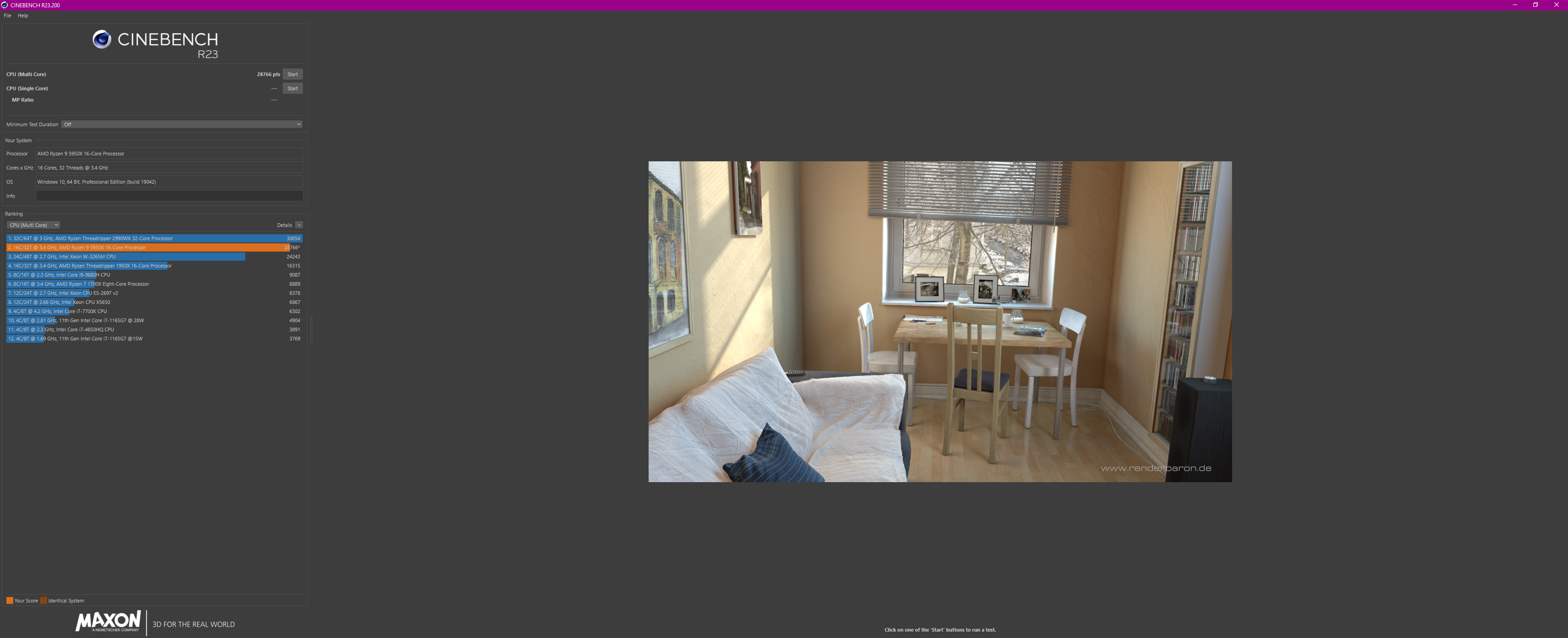

Die CPU boosted Allcore nur mit 3.84 - 3.94 Ghz und gibt dabei laut CPU-Z nur 1.072V auf die CPU.
Ich habe mich schon gewundert warum die CPU im Cinebench R23 mit 57°C maximaler Temperatur so kühl bleibt.
Die dazugehörigen 26100 Punkte zeigen, dass mir direkt mal 2000 Punkte fehlen.
Es passt also alles zusammen, wenig Vcore, wenig Takt, wenig Wärme, wenig Punkte.
Ich habe absolut keine Ahnung warum sich das System so verhält. Im Normalfall müssten ca. 4.2Ghz anliegen, die Vcore auf 1.4V gehen und die Temperatur auch bei 72°C liegen.

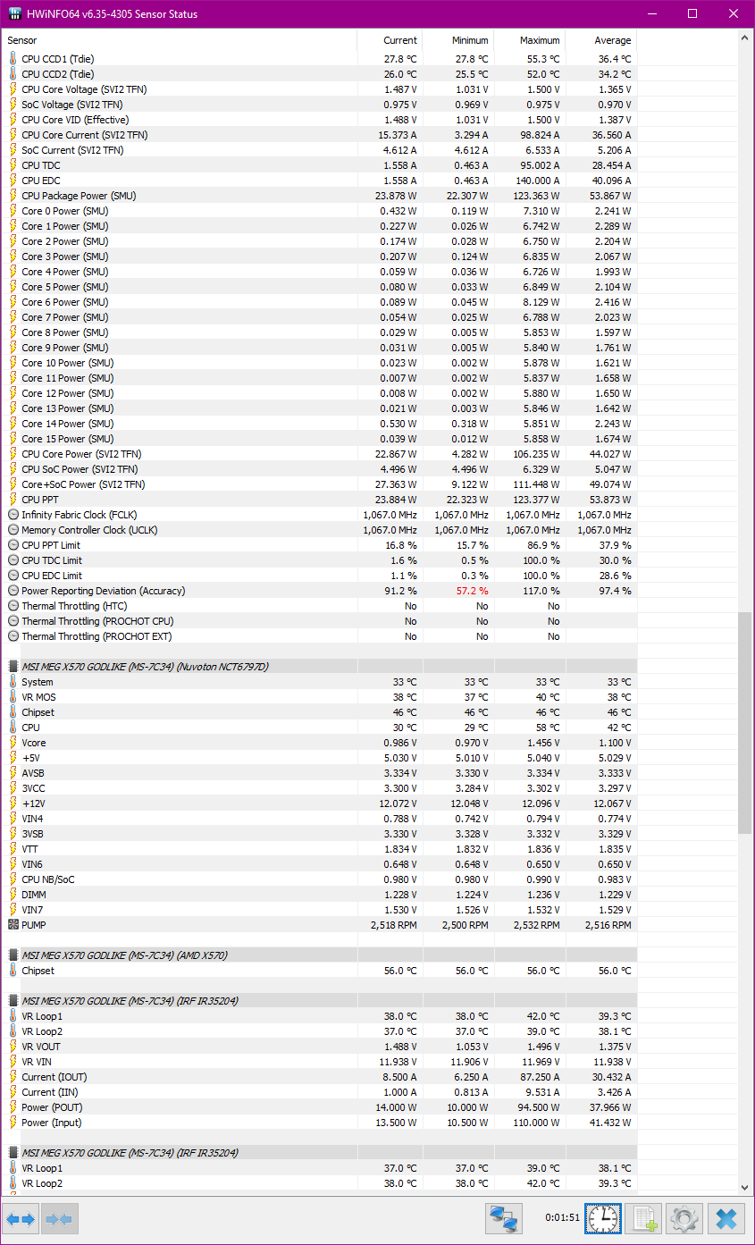

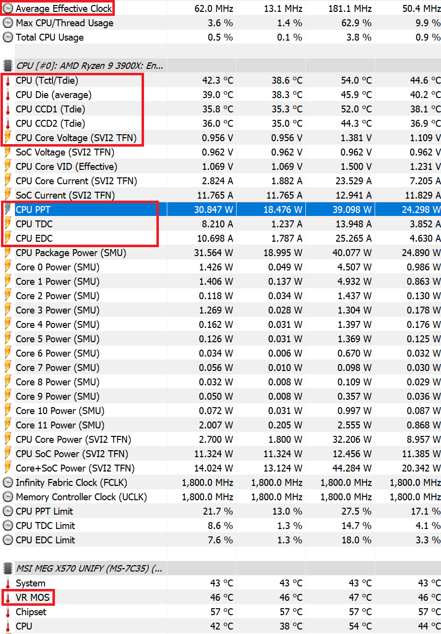

Hau mal nen Bild vom HWiNFO während eines CB23 Runs rein.
Sollte mindestens diese Sensoren anzeigen:

Kannst du den Screenshot machen während CB23 läuft? Nur die Max Werte zu sehen hilft nicht wirklich.

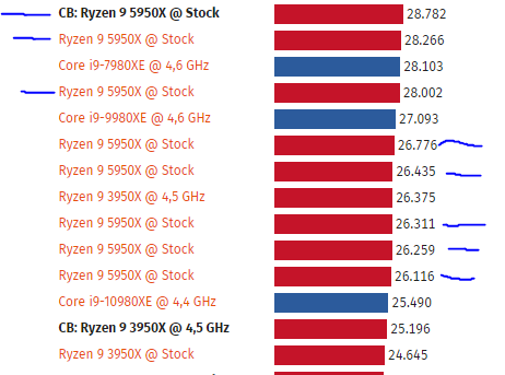

Warum werden diese Werte bei Computerbase als "Default" gekennzeichnet? Da ist doch ganz klar PBO oder was auch immer mit im Spiel gewesen.
Nö, bei dir ist irgendwas mit Stock-Einstellungen faul. PBO aktiviert kaschiert das nur.

Es halt also nichts mit der Vcore oder dem PowerLimit zu tun. Für mich ist es glasklar, dass bei CB mit PBO "on" getestet wurde. Denn so kommen auch korrekt die > 28K Punkte zustande.
Hier, ganz viele 5950X liegen bei den 26.000 Punkten....., doch dann auf einmal kommen CPUs mit 28.000 Punkten.
Ich bin also kein Einzelfall und ich wette das alle mit 28.000+ Punkten auch PBO aktiviert hatten.

Den Hwinfo screenshots nach liegt deine CPU im TDC/EDC limit aber nicht im PPT limit sprich sie bleibt knappe 20W unter den maximal möglichen 142W. Irgendwas stimmt da nicht.
Würde nochmal einen Clear CMOS versuchen, sicherstellen das das system komplett stromlos ist. Also netzkabel raus und einschaltknopf drücken
