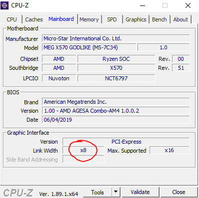

ich habe jetzt absolute Gewissheit dass mit meinem Setup/Board etwas nicht stimmt.
Die GPU läuft immer im PCIE 3.0 x8 Modus. Im Energiesparmodus geht sie auch auf den 1.1 x8 Modus runter, aber kommt über den 3.0 x8 Modus nicht hinaus.
GPU-Z zeigt an, dass die Karte gerne 3.0 x16 möchte, es aber nicht geht, warum auch immer.

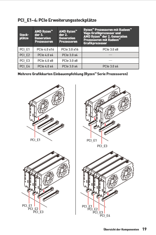

Ich habe die dringende Vermutung dass es hier folgendes Problem gibt. Folgende Modi sind möglich (ich habe derzeit einen Ryzen 5 2600 verbaut).
2nd Gen AMD Ryzen™ support PCIe 3.0x16/x0/x0, x8/x0/x8, x8/x4/x4 mode
Ich habe das Gefühl, dass warum auch immer das Board sich in einem der letzteren beiden Modi befindet.

Auf dem Screenshot sieht man eine alte AGESA Version. Dies liegt am Fallback Bios! Auch mit dem aktuellsten Bios besteht das Problem.

Wie ich unten bereits beschrieben habe, liegt die Alte Bios Version am Fallback Bios. Ich habe den Switch derzeit auf Bios A stehen. Bios B hat die aktuellste Version drauf und hat den gleichen Fehler.

Ich hatte ja zuerst den 3200G verbaut. Hier steht laut Manual, dass dieser in der Tat nur PCIE 3.0 x8 für die GPU kann.
Kann es sein, dass das Board noch immer irgendwie darauf hängt? Wie bekomme ich es hin, dass sich das Board die CPU neu initialisiert? Denn der Clear Cmos bringt keine Abhilfe.

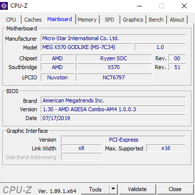

So, Bios Update auf die 1.30 gemacht, Fehler besteht noch immer.
Ich vermute mittlerweile wirklich, dass das Board einen Defekt hat. Spätestens jetzt hätte das Bios die Fehler beheben müssen. Vielleicht ist es ja ein mechanischer Defekt.

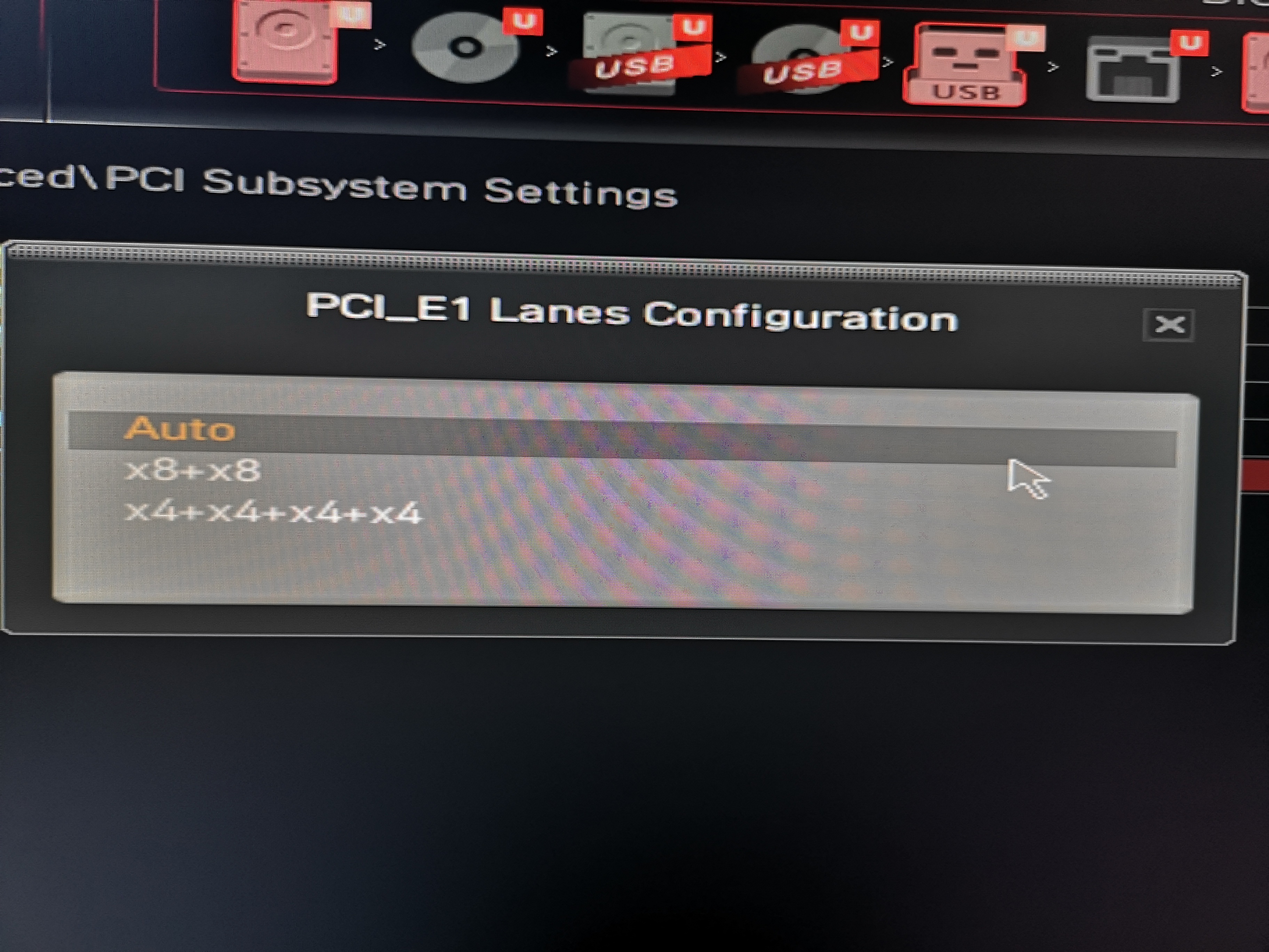

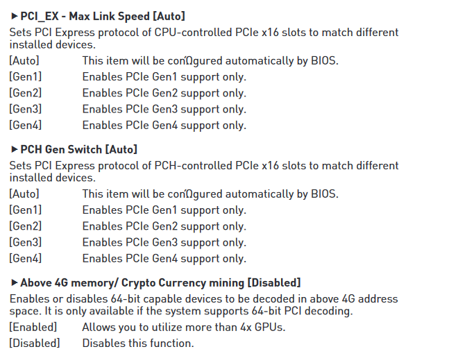

Ich habe gerade das hier gefunden... Genau sowas meinte ich.
Warum zur Hölle kann ich da kein x16 irgendwo wählen?
Ich wette genau das hat was mit dem Problem zu tun!

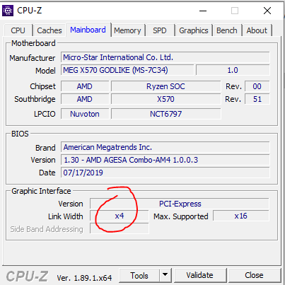

t3chn0 schrieb:
Guck mal, ich habe das jetzt mal auf diese x4+x4+x4+x4 Geschicht gestellt und siehe da...das übernimmt er auch so.
Ich habe das kurz gegengecheckt und es sieht bei mir exakt aus wie bei dir. 16x steht mir gar nicht zur Auswahl nur "Auto" und die anderen beiden. Bei mir passt aber alles mit der Anbindung. Also daran liegts nicht.

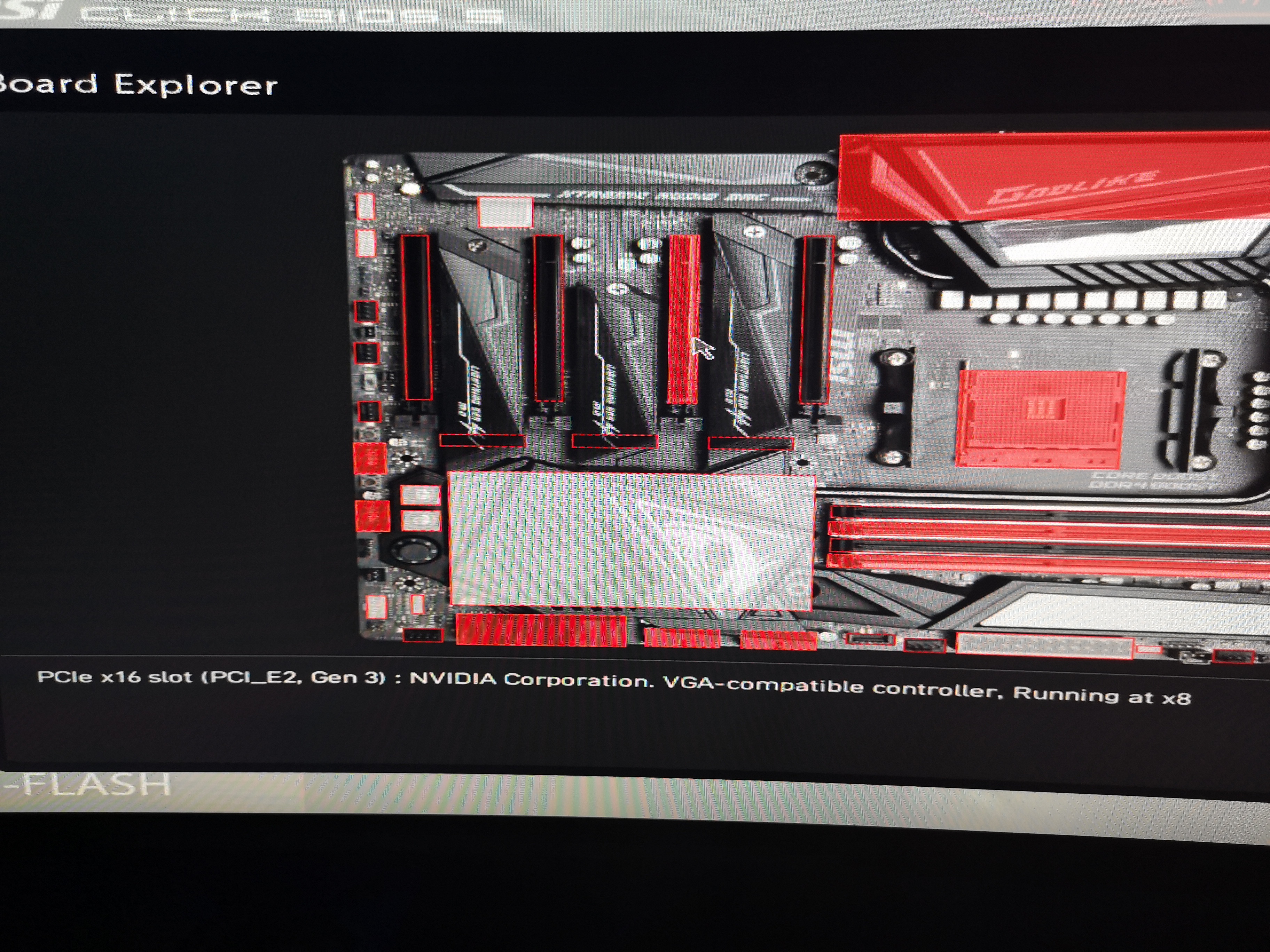

OK,
Also folgendes.
Er sagt noch immer dass die GPU in Slot 2 sitzt. Dabei sitzt sie aber in Slot 1...dieser wird somit nicht erkannt. Obwohl die GPU korrekt drin sitzt.
Die Corsair NVMe sitzt im m. 2 2_3 (CPU Anbindung) Connector, wird aber auch nicht korrekt angezeigt obwohl sie korrekt funktioniert.
Sowohl Slot 1 als auch der 2_3 werden direkt über die CPU angebunden. Bei beiden besteht ein Problem mit der Detection, obwohl beide so gesehen korrekt funktionieren.
Gibt es eine Möglichkeit die Bandbreite direkt zu messen um zu gucken ob es sich nicht nur um einen Darstellungsfehler handelt?

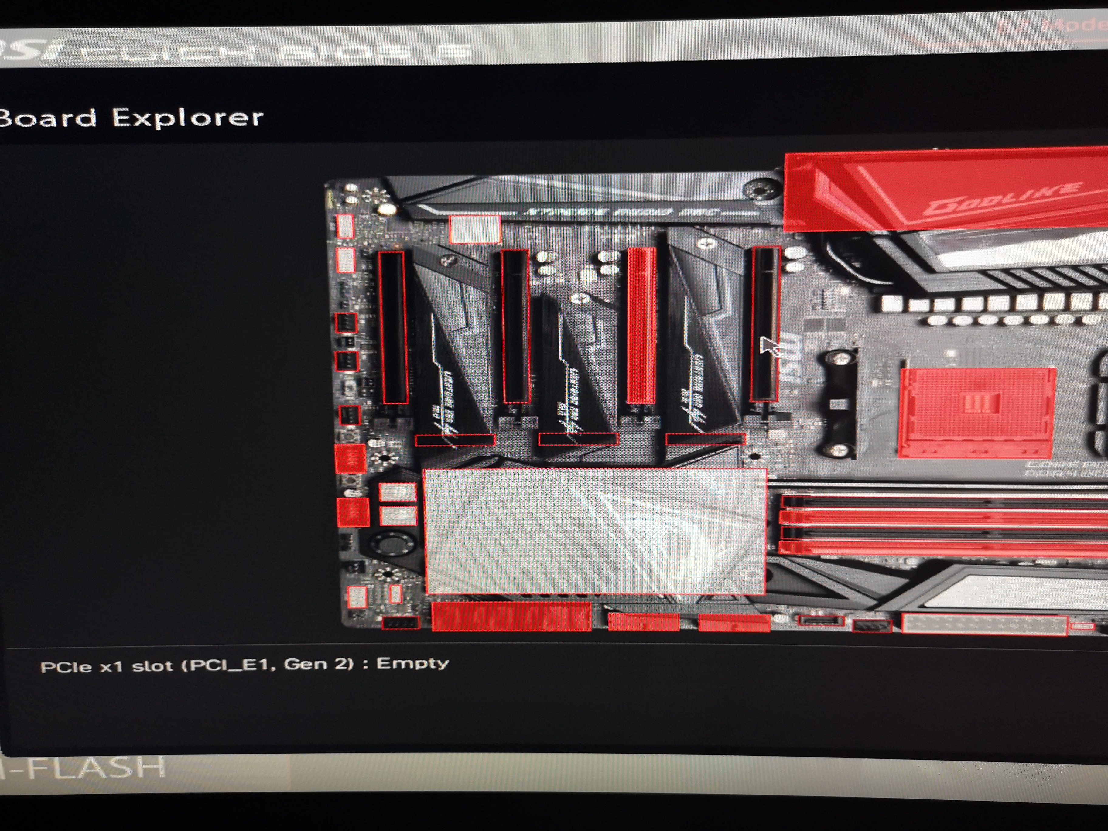

Das sagt der Board Explorer.
Ich habe alles auf Gen 3 gestellt.. Trotzdem sagt er bei den leeren slots gen2...
Und beim x16 slot sagt er sogar PCIe X1 Gen2... Was zum.....

Vielleicht liest dein Programm das ja auch einfach nur falsch aus.
Könntest mal einen Benchmark auf der NVMe SSD laufen lassen. Da sollte man dann deutlich sehen wie schnell sie angebunden ist
