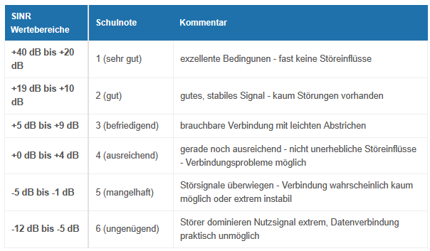

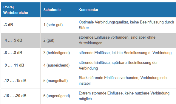

Laut meinen Recherchen sind das keine guten Empfangswerte, sie schwanken zwischen "Poor" und "Fair".

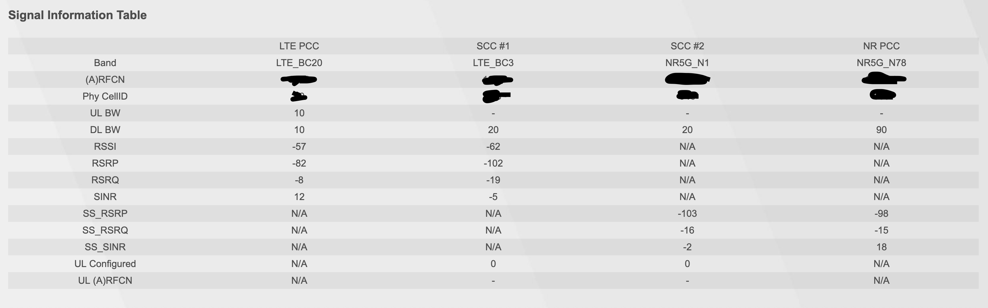

Ja, das sind die Werte NUR für das n78 Band. Die werte für LTE könnte ich raussuchen, die werden nämlich einzeln aufgelistet. Beispiel:

Wenn es wirklich die N78-Werte sind, könnten nur die RSRQ-Werte Schuld sein, die sind nämlich nicht gerade gut.
RSRQ ist schlecht, wenn du mehrere halbwegs gleich starke Signale von unterschidlichen Türmen bekommst. Im Mobilfunk ist es immer geiler ein Signal zu haben, welches sich deutlich von anderen abhebt.
Das kann sein, laut Cellmapper.net gibt es zwei Turme die mich abdecken, sie stehen quasi in einer Linie zu mir, wobei einer mein Gebiet komplett abdeckt, der andere nur ganz leicht.

Eigentlich sind SINR-Werte der bessere Indikator. Wenn die Werte allerdings nicht negativ sind, gehen die eigentlich klar. Auch wenn die nicht mega gut sind.
Negativ habe ich ier noch nicht gesehen, teilweise sogar bis +19. meistens aber um die 5.

Danke für die Einschätzung! Das b1 Band hat für mich nach meinen Messungen aber keine Nachteile, lediglich wenn er 5g darüber fahren will, scheint es ein problem zu sein.
Ok, die Tabelle ist schonmal nice, alles eindeutig beschrieben.
Kannst du auch die LTE-Bänder einstellen? Bei Band3 hast du einen SINR von -5, das is übel. Es könnte sein, dass du die Verbindung verlierst, wenn dein Modem versucht Band3 als pimären LTE-Layer zu verwenden und es dann abbricht.
Wenn du LTE auf Band20 forcen könntest, wäre das ein Versuch wert. N1 und B1 gleich mit deaktivieren. Deine Wunsch-Kombo ist B20+N78.
Im deinem Anhang sind die Werte übrigens nicht mehr geschwärzt. Macht aber auch nichts, weil der ARFCN die Channel Nummer der Frequenz ist, die ist in ganz Deutschland gleich und der PCI ist auch nicht eindeutig.
Nur der eCI bzw. CI würde uns verraten, welche Türme es sind.
Ja, kann auch die LTE-Bänder einstellen. Dann werfe ich mal Band 3 raus.

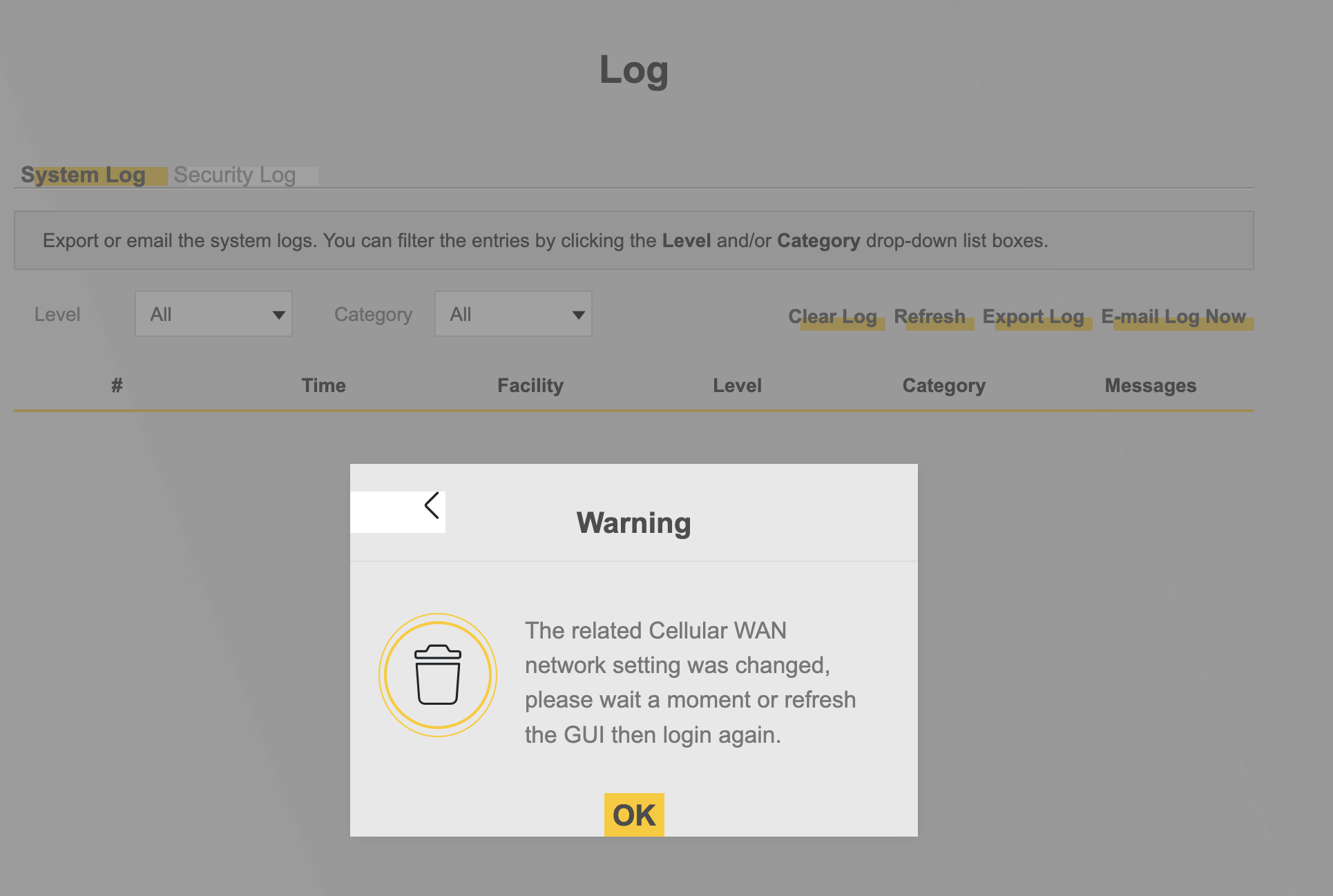

Ins Log wollte ich schauen, leider ist die Zyxel-UI sehr... schlecht und wirft aktuell nur eine generische Fehlermeldung beim versuch die Logs aufzurufen...

Ja Logs hätte ich auch gerne, aber aktuell kann ich dir da nur folgendes sagen:
Und ja, ich habe sowohl schon gewartet, als auch neu geladen und neu eingeloggt. :D
Man kann auch per SSH auf das Teil connecten, habe ich auch schon gemacht, habe aber im handbuch keine CLI-Referenz gefunden, scheint keine normale Unix/Linux-Shell zu sein, sondenr vermutlich nur spezielle Commands annehmen. Eventuell kommt man so an Logs. Alternativ kann man sich auch Ereignisse per Mail schicken lassen, das wäre auch noch eine Option, die ich mir anschauen kann
