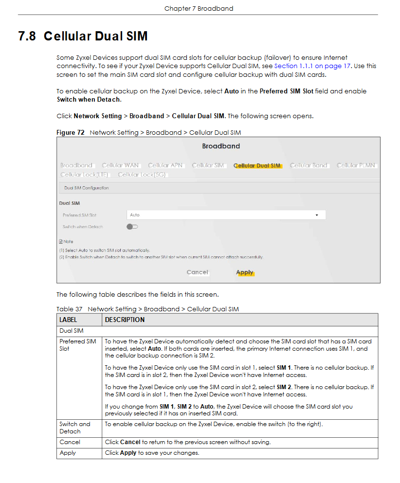

https://download.zyxel.com/Nebula_FWA505/user_guide/Nebula FWA505_V1.18_Ed1.pdf
@motorazrv3 Das trifft nur auf Router mit 2-SIM-Kartenschächten zu, die Einstellung hat mein Router gar nicht.

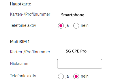

Habe das mit einer Telekom Business Multi-SIM gestestet. Der Kollege ist ganz normal telefonisch auf der Hauptkarte erreichbar, während der CPE Pro über die Multi-SIM im 4G-Netz eingebucht ist.
Die MultiSIM ist im BSP auf "Telefonie nein" eingestellt.
@h00bi Danke für den Test. Funktioniert das auch, wenn du >Telefonie aktiv "ja"< eingestellt hast?

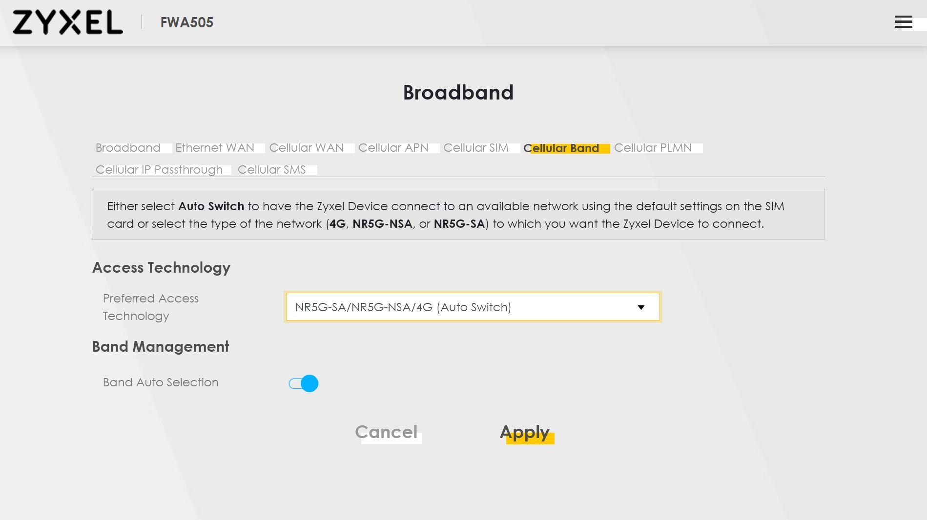

Bei mir sieht das Fenster so aus.

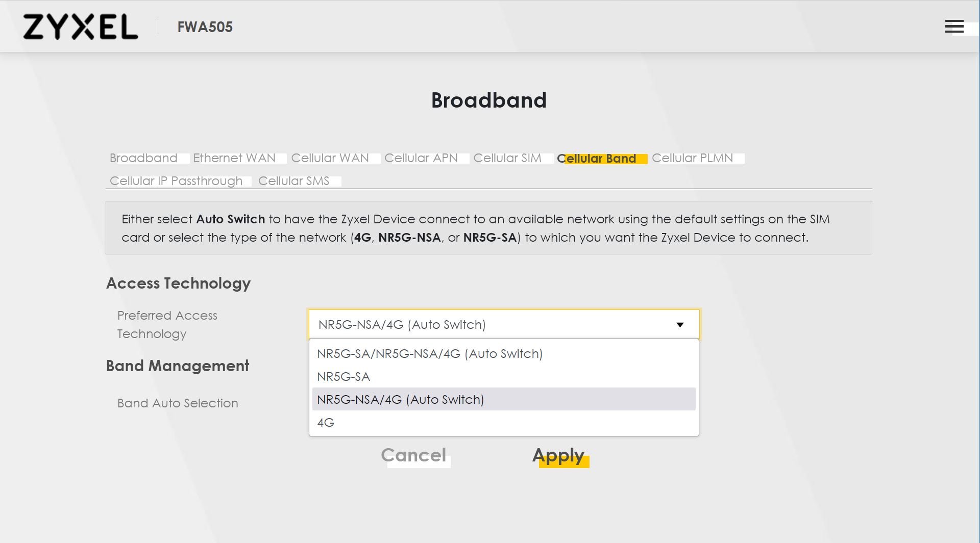

Mit dem folgenden drop-down-Menü:
Ob ich
NR5G-NSA/4G (Auto Switch) oder
NR5G-SA/NR5G-NSA/4G (Auto Switch)
einstelle, macht für mich keinen Unterschied. In beiden Fällen habe ich 5G internet.
Wenn ich NR5G-SA einstelle, ist die Internetverbindung weg und ich bin telefonisch wieder erreichbar.
Wenn ich 4G einstelle, ist die Internetverbindung wieder da und ich bin telefonisch wieder nicht mehr erreichbar.
