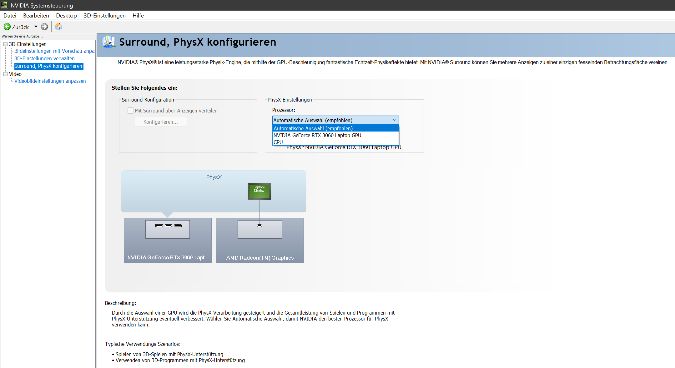

Nvidia Treiber Panel Physx Seite Screenshot könnte evtl helfen.
... siehe angehängte Datei - für mich sieht das aus, als könnte ich aktiv auswählen, ob der Monitor über iGPU oder dGPU gesteuert wird. Das Display des Laptops wird offensichtlich von der iGPU versorgt
Das sieht zu 99% danach aus als ob die Ports von der dGPU kommen. Zusätzlich zu der 5K Angabe, die Lenovo historisch nicht macht für die alten AMD GPUs, obwohl die Angabe immer noch zu niedrig ist für was die Ports können.
Nein. Physx ist was ganz anderes was du da auswählst. Wir waren nur an der Grafik der GPU interessiert. Weil Nvidia weiß, was für Ausgänge ihre GPU hat und die dort im Diagram drin sind. Wenn die GPU keine direkten Ausgänge hat, dann wären die Blank.

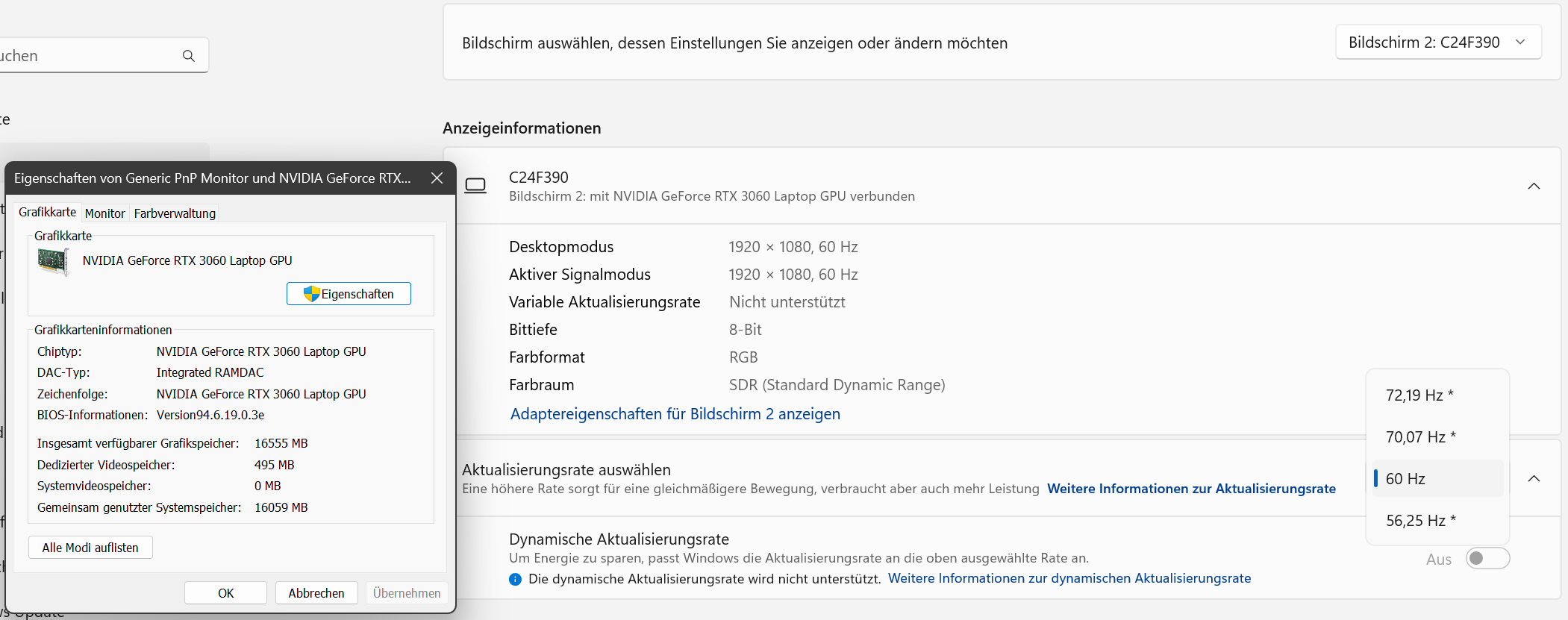

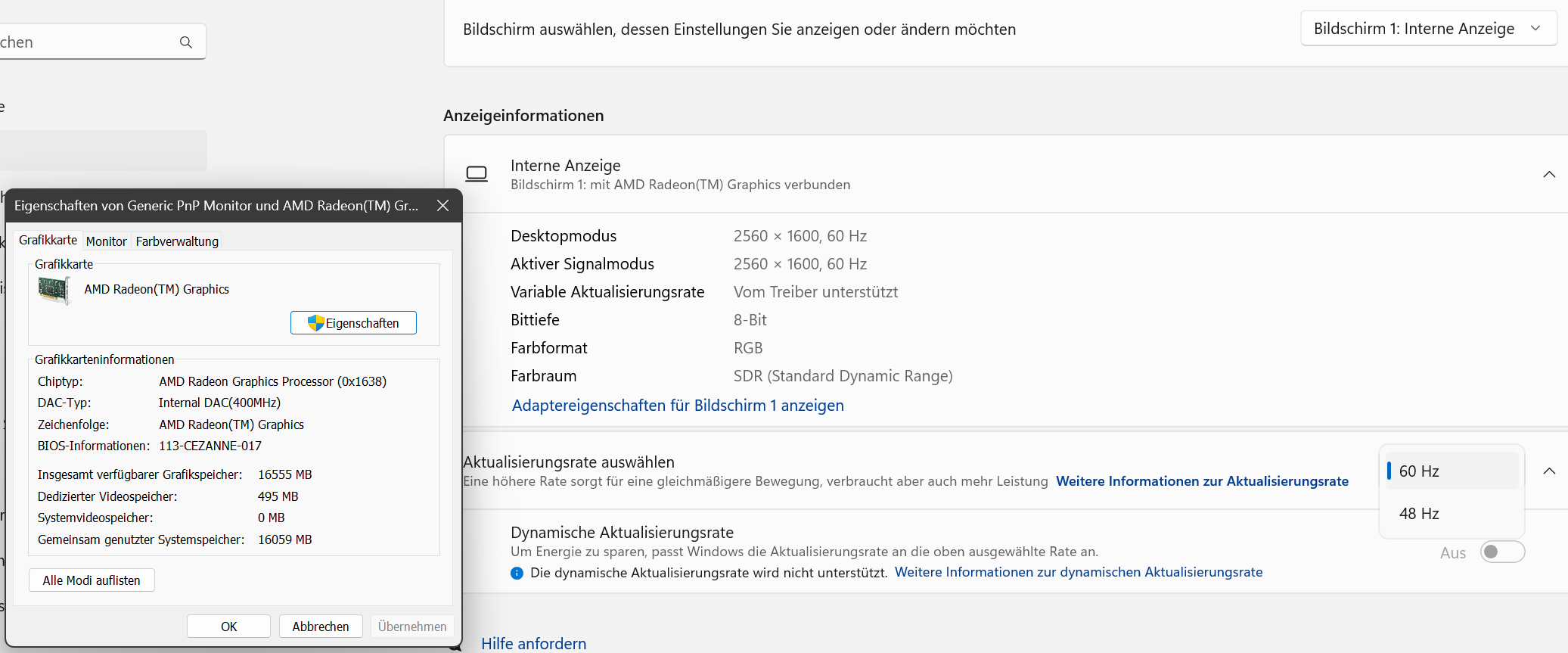

Inzwischen konnte ich einen alten Monitor testweise mit meinem Laptop verbinden - es kam ja auch noch die Frage auf, welche GPU was ansteuert - daher gestern der PhysX-Screenshot. Vielleicht ist das hier noch hilfreich:
  • das Laptop-Display wird von der iGPU angesteuert
  • der externe Monitor wird von der dGPU (RTX 3060) angesteuert
Das die externen Ports an der Nvidia GPU hängen wussten wir schon vom Physx Screenshot.
