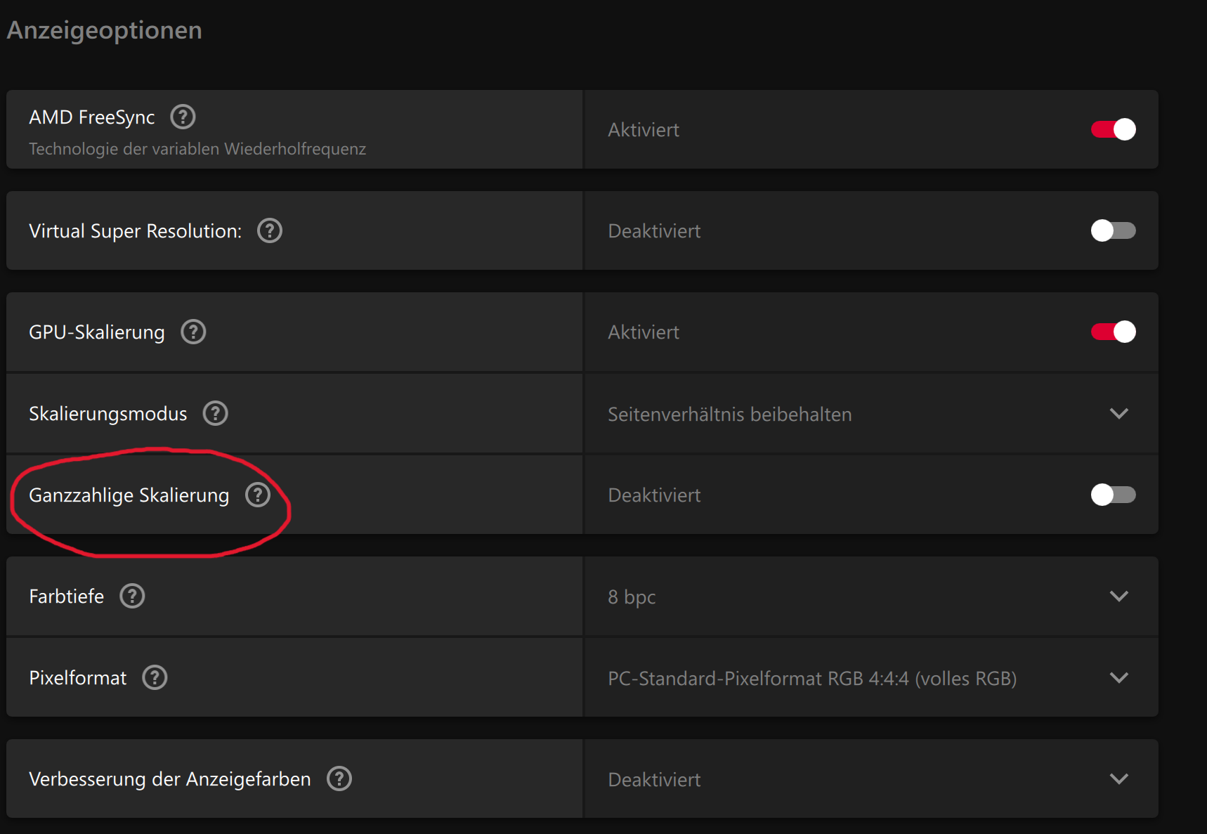

Ich würde sagen, es kommt drauf an, welcher Skalierungsmodus verwendet wird. Das ist nicht immer so klar. Das was du meinst, ist Ganzzahlige Skalierung oder Integerskalierung. Aber es gibt mit DLSS/FSR super Skalierungsmodi und wenn es sein muss, kann im AMD Treiber auch eine ganzzahlige Skalierung erzwungen werden (NVIDIA gibt es bestimmt etwas Äquivalentes, kenn mich aber da nicht aus).
