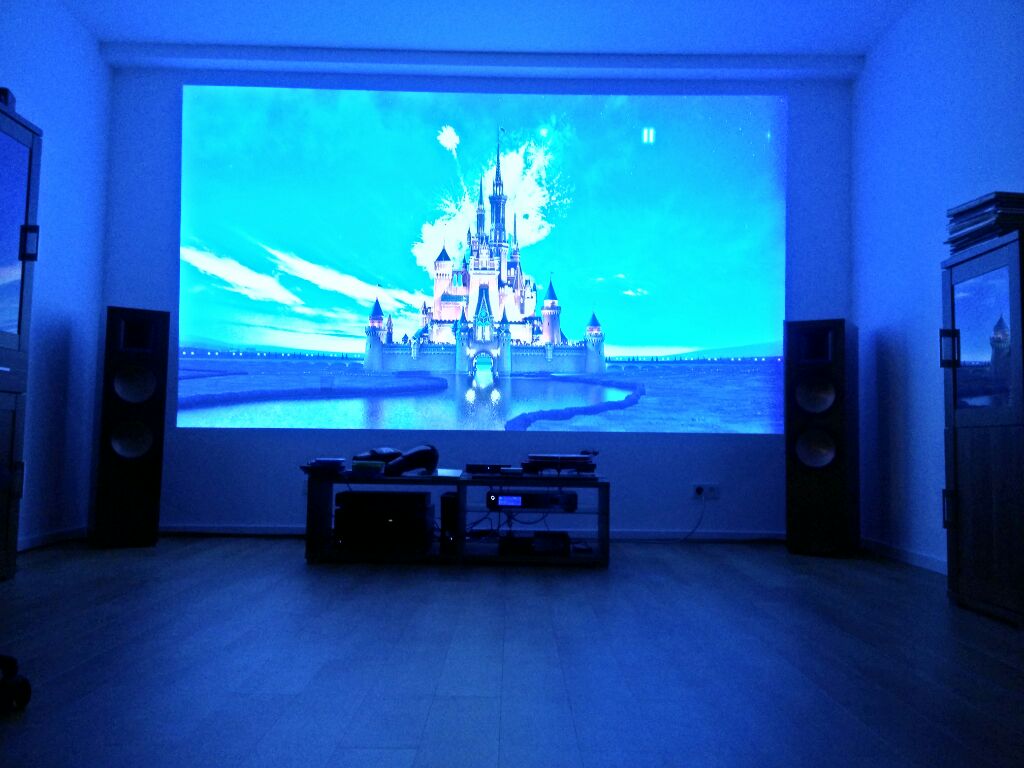

Ich hatte den BenQ W1070 DLP Beamer, mit FullHD (1080p) und 3D funktion (die ich niemals ausprobierte).
und der war halt wirklich sehr laut, im eco modus ging es, aber da war auch das Bild dunkel, ansonsten war der aber gut. (kannte und kenne bisher keine anderen)

sapere schrieb:
200 Zoll hätten eine Diagonale von über 5 Meter ...
Hmm... stimmt, ich weiß noch als ich die Diagonale gemessen habe waren es über 4m also mind. 160". Wie ich auf 200" kam weiß ich nicht *ups*.
Nochmal nachmessen kann ichs nicht da ich den Beamer verschenkt habe.
(Edit: die Breite des Bildes war ca. 320cm, die Boxen im Bild sind 125cm hoch und deren Front ist gut 1m von der Rückwand entfernt)

sapere schrieb:
Deshalb sieht man ja auch gar nicht, wie deine ganzen hellen Wände um das Bild herum das Bild versauen ...
Wieso versauen? Keiner beschwert sich über Ambilight bei Phillips :D (Bedenke bitte auch dass das Foto auch mit einer ziemlich schlechten Handykamera gemacht wurde).
Es gibt viel Bleeding, allerdings nur bei hellen Szenen, so dass sich das so gut wie garnicht auf den empfundenen Schwarzwert auswirkt, war ja auch Absicht ein Foto zu zeigen auf dem man dies sehen kann.
Da würde ich eher sagen dass meine aktuelle Situation suboptimal ist, wenn ich auf meinem aktiellen 65" TV HDR Material gucke muss ich für zusätzliche Beleuchtung sorgen sonst fühlt sich die extrem hohe punktuelle Helligleit und der Kontrast eher unangenehm an.
Ansonsten konmste ich zu einer Leinwand so gut wie keinen Unterschied feststellen (2m breite Rahmenleinwand mit 1.0 gain), wenn man die Kosten für eine berücksichtigt wurde ich behaupten dass es sich kaum lohnt.

pmkrefeld schrieb:
Also, ich hatte damit sehr wenig Probleme
Dann haben wir da eine sehr unterschiedliche Wahrnehmung. Ich sehe da einen sehr sehr hellen Raum. Sehr hell ;) Mich persönlich stört das sehr. Dazu nichtmal eine Maskierung, die den Inbildkontrast gefühlt deutlich anhebt.
Hab leider nur ein Bild mit provisorischer Papierblattleinwand zur Größenermittlung gefunden:
DAS ist eine deutlich bessere Umgebung für einen Beamer, aber vllt unbedingt für jedermann wohnzimmertauglich ;) Natürlich wären schwarze Boxen noch besser gewesen, aber die hatte ich damals grad nicht zur Hand, weswegen Sub und Glastisch schwarz umhüllt wurden^^
