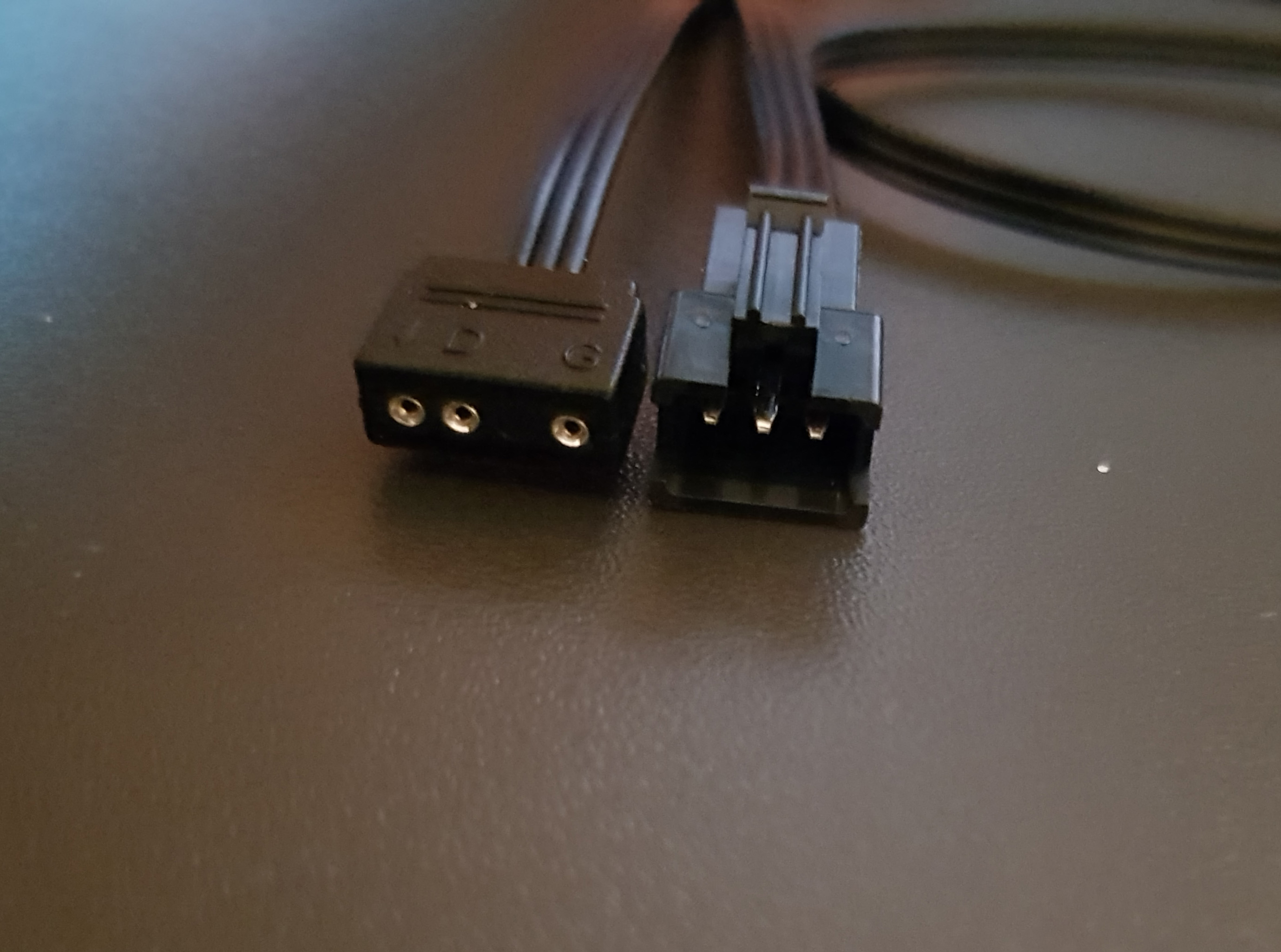

Für was ist denn der zweite Anschluss an den Sharkoon Blades? Also der Anschluss der aussieht wie für einen Lüfter? Kann man die LEDs einzeln ansteuern über beide Anschlüsse?
Das ist noch eine weitere Steckerart für die RGB Beleuchtung. 4 PIN Stecker der nicht benötigt wird.

Hm ich habe jetzt die Sharkoon Teile gekauft, aber in dem Manual steht 5050 ARGB. Aber 5V. An welchen Anschluss schließe ich das jetzt an?
Am Board ist ein JRainbow und JRGB Header. Die Strips haben jedoch nur 3 Löcher für RGB Pins und der JRGB connector 4. Sehr verwirrend.
Das Handbuch von MSI ist etwas verwirrend. Es sagt an JRGB wird eine 5050 LED mit 12V Angeschlossen. Und die Sharkoon Teile sind adressable aber ebenfalls 5050 LEDs aber mit 5V
5050 bezeichnet nur den LED Chip. Keine Sorge, die sind Adressable und 5V und gehören an den JRainbow.
(Und passen auch nur dort!)
