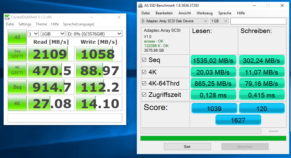

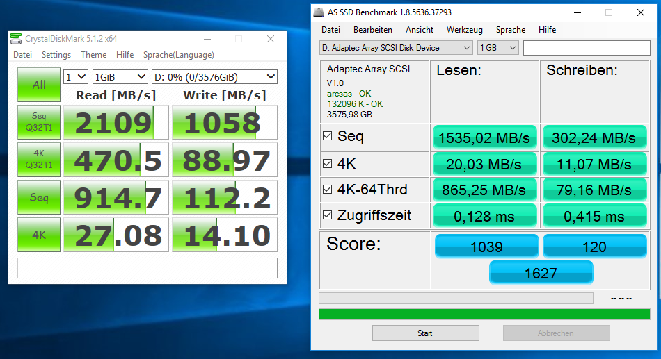

@Faust2011: Einzeln sah es jetzt ganz gut aus, als Array ist die Schreibperformance aber immer noch schlecht. Die Theorie, dass es am Schreibcache lag, hat sich also nicht bewahrheitet.
@xexex: Ich weiß was du meinst, stimmt schon. Aber was du als "kostet kaum mehr" beschreibst kostet fast das doppelte für weniger Storage. Für den Use Case hier eigentlich nicht akzeptabel.
Ich stell noch mal neue Performancemessungen zusammen und poste die gleich...

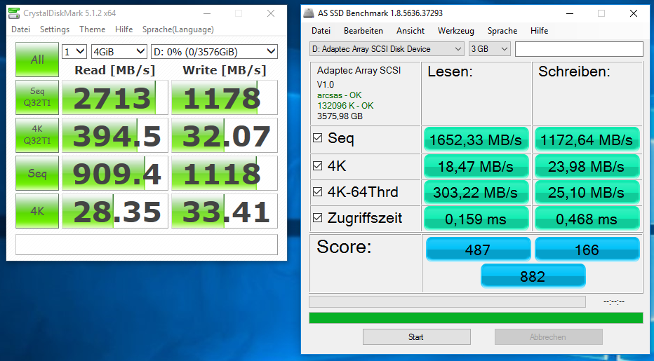

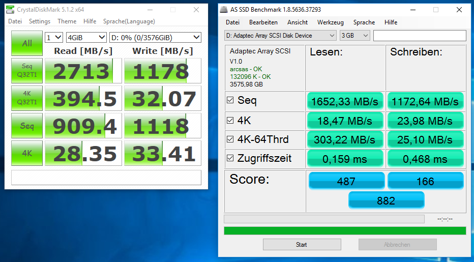

Writecache enabled:
Zusätzlich Writeback enabled, was man ja eher nicht machen würde:
Das hab ich so noch nie gesehen bisher bei SSDs. Das ist eher das Verhalten wie man es bei HDDs findet. Ich hab die Testgrößen für den zweiten Test erhöht, damit die Daten nicht komplett in den Cache des Controllers passen.
Bei einem echten Copy Job von einem anderen System aus kommen wir immerhin noch auf ca. 350 MB/s über 100 GB Daten.
Update: Ca. 370 MB/s im Schnitt über 221 Dateien und 155 GB

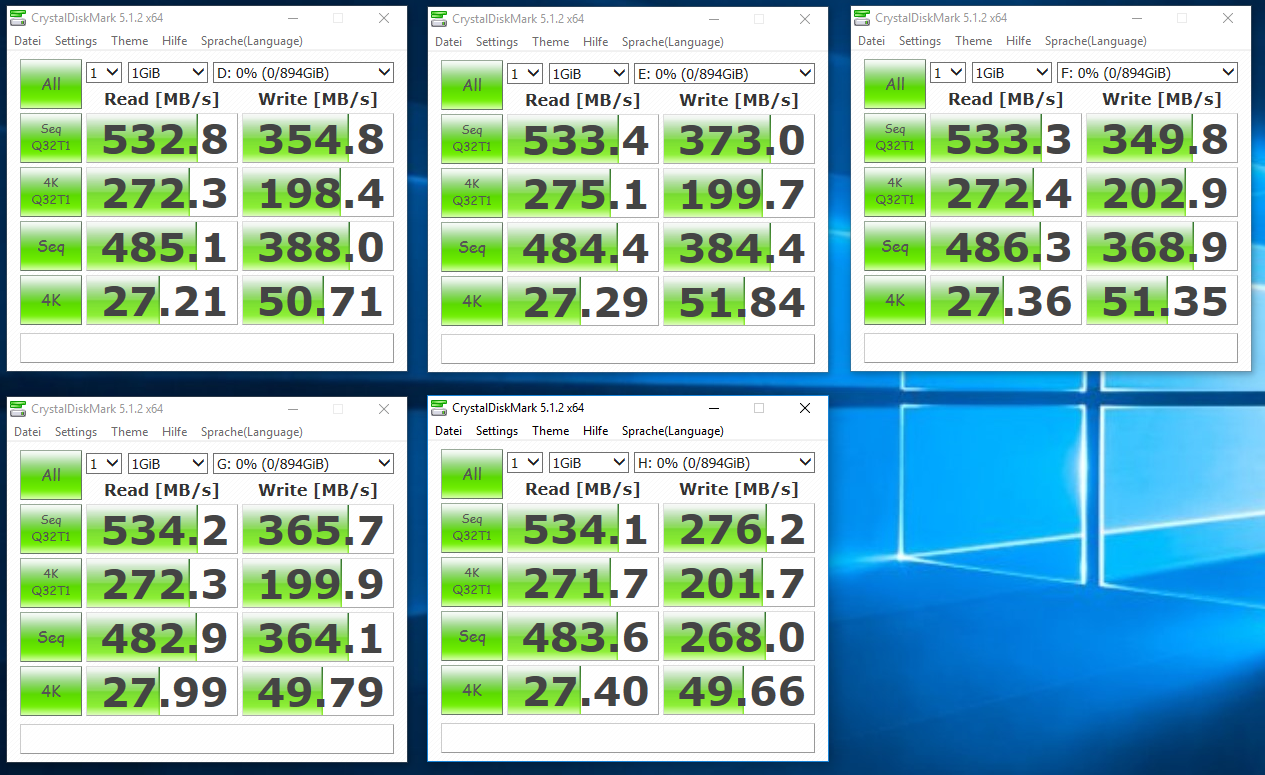

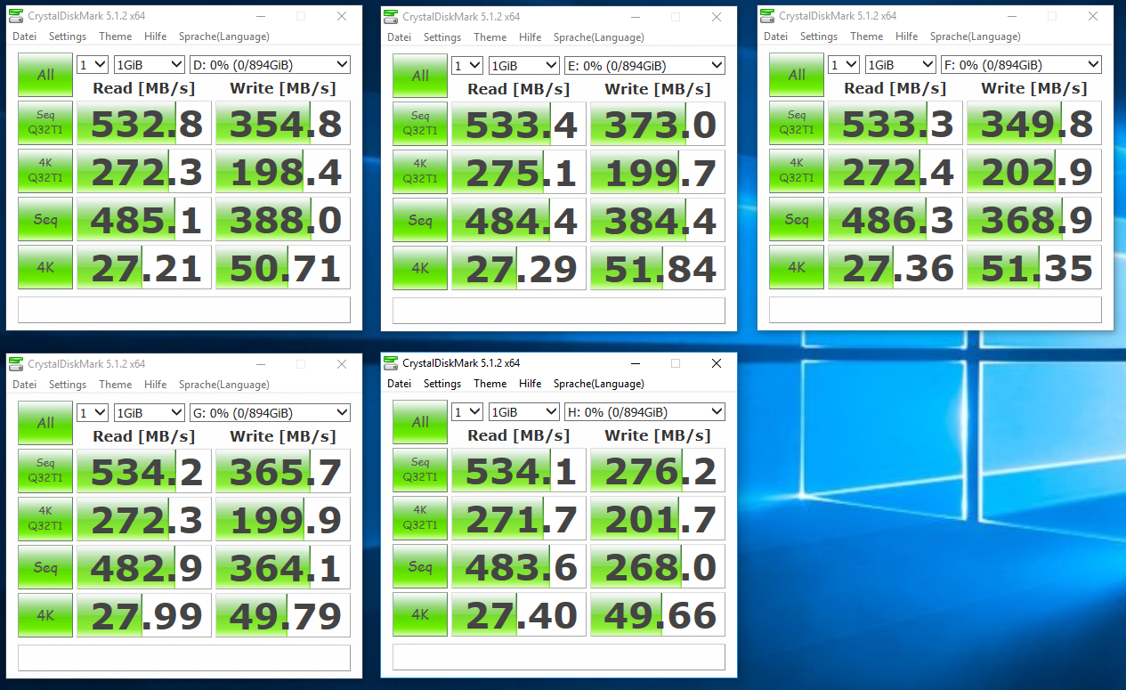

Ich hab das Raid 5 noch mal aufgelöst und die Platten noch mal einzeln getestet, jetzt wo der Schreibcache definitiv aktiviert ist:
Immerhin sind sie jetzt gleich schnell, nur die letzte fällt jetzt sequentiell aus dem Rahmen. Das die Performance jeder einzelnen SSD nicht so gut ist wie sie kein könnte nehme ich in Kauf, das wird vermutlich durch den Raidcontroller kommen.
