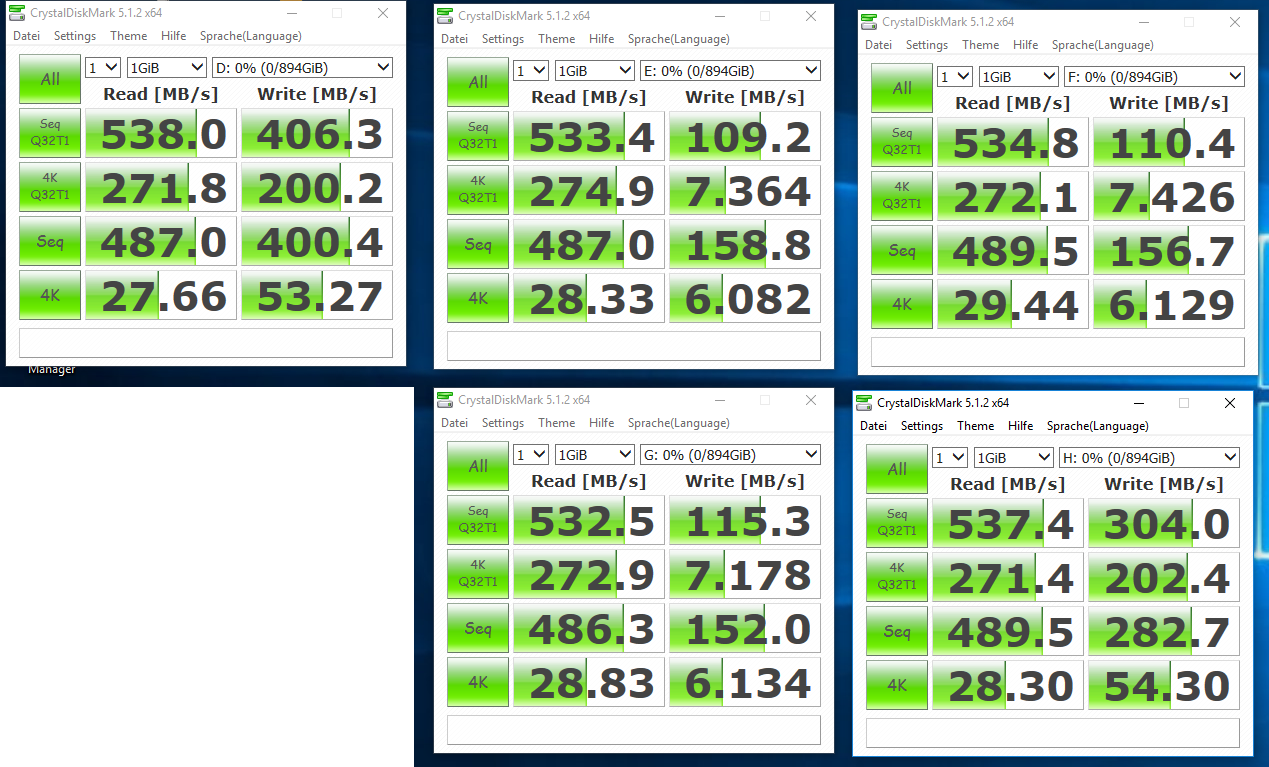

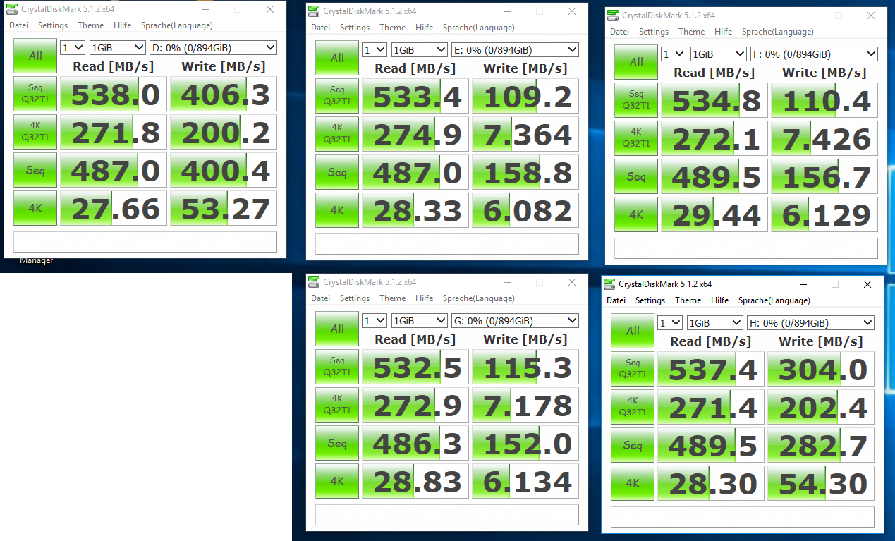

Fünf neue SanDisk Ultra II 960 GB eingebaut, angeschlossen an einem Adaptec 71605 (Firmware und Treiber aktuell von 06/2015) und als Raid 5 konfiguriert. Caching durch den Controller ist deaktiviert. Die Leseleistung des Arrays ist nicht beeindruckend, aber in Ordnung mit ca. 1 GB/s. Die Schreibleistung ist jedoch inakzeptabel mit ca. 100 MB/s. Es hat dann einen Moment gedauert, ich hab mit den Controllereinstellungen experimentiert, aber besser wurde es nicht, bis ich die SSDs dann gerade jeweils einzeln mal betrachtet habe.
Und dann wurde auch klar warum das Array nicht vernünftig performt, denn drei der fünf SSDs liefern nur inakzeptable Schreibleistungen. Eine ist grenzwertig schlecht und eine ist in einem Bereich, den ich akzeptieren würde. Die Firmware auf allen SSDs ist die gleiche und es gibt scheinbar auch keine aktuellere. Die Leseleistung ist bei allen gleich, im Rahmen der üblichen Schwankungen und Messungenauigkeiten.

Sehe gerade, ist ja alles auf einem Screenshot^^. Schon spät, sorry :evillol:.

Ich habe Laufwerk D: und E: von Screenshot jetzt getauscht, das Ergebnis ist identisch. Es liegt also nicht an Unterschieden an den Ports.
Qualitätsunterschiede ja, hatte ich auch schon überlegt, aber dazu sind die Unterschiede eigentlich zu heftig. Das darf so doch niemals durch die QS gehen. Wäre aber ein Thema auf das ich SanDisk ansprechen werde, falls wir keine Lösung finden.

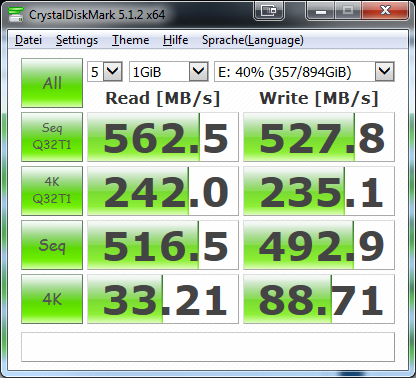

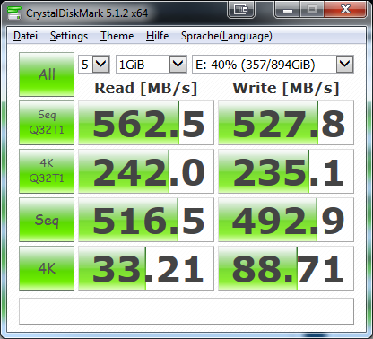

Also hab grad auch zum Spaß mal meine mit CDM getestet und ich hab da komischer weiße deutlich höhere Werte als du.
Edit: Bei mir ist es BTW auch noch die Systempartition.
Welche Firmware haben deine denn genau? Die X41100RL wie meine oder die "ältere"?

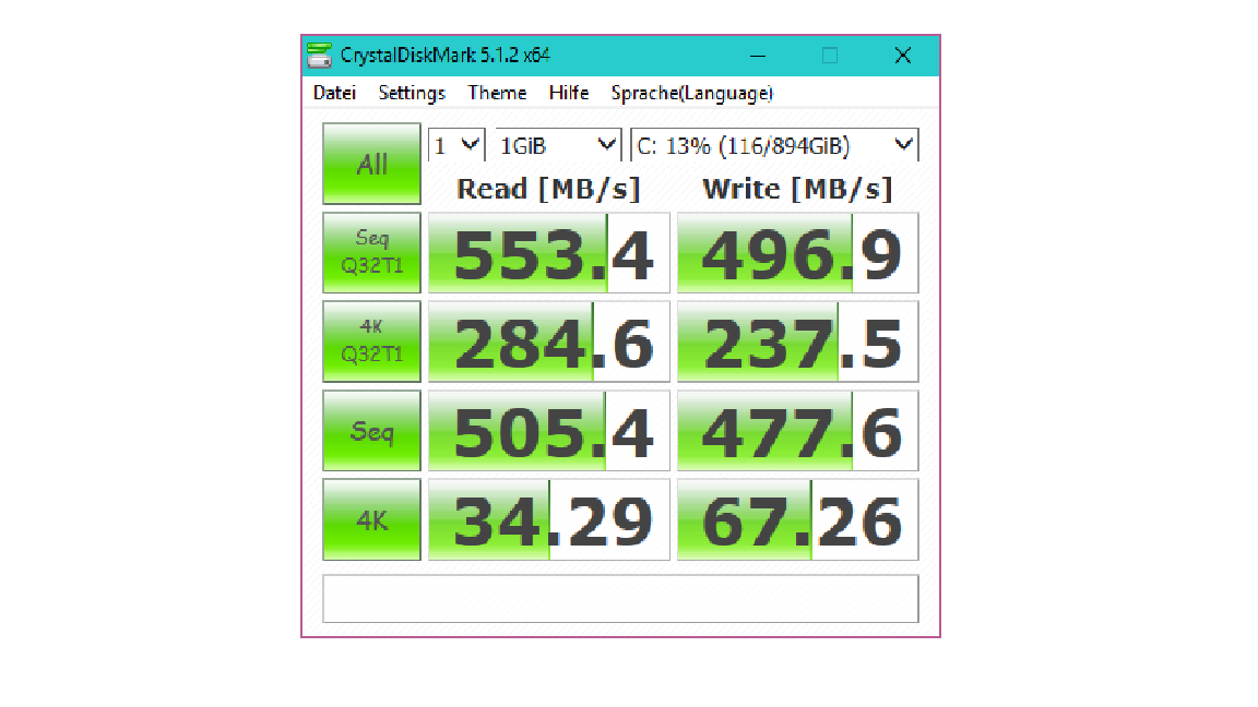

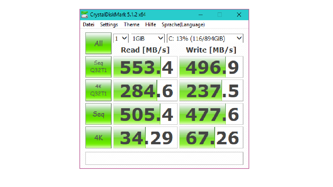

Nebenbei habe ich gerade meine 2 Wochen alte Sandisk Ultra II mal gebencht. Scheint durch die Bank weg schneller zu sein, als Deine beiden schnellsten:
