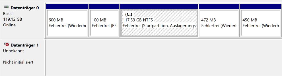

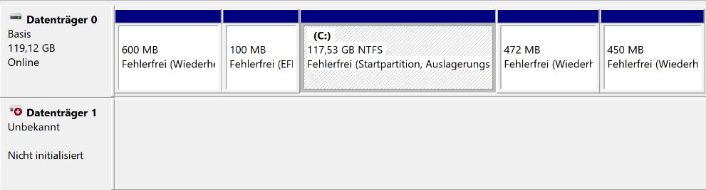

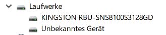

Gerade fror mein Laptop beim Spielen ein und ich musste den Rechner manuell auschalten. Daraufhin wollte er lange nicht mehr hochfahren. Er kam nur bis zum Anfangs-Acer-Logo und verharrte dort mit Ladekreissymbol. Nach einiger Zeit und mehreren Versuchen fährt er nun doch hoch findet aber nur die festinstallierte Kingston SSD. Die San Disk wird zwar im Bios angezeigt, aber ist unter Windows nicht aufrufbar. In der Datentgrägerverwaltung steht dort + ein unbekanntes Gerät.

Geräte-Manager:

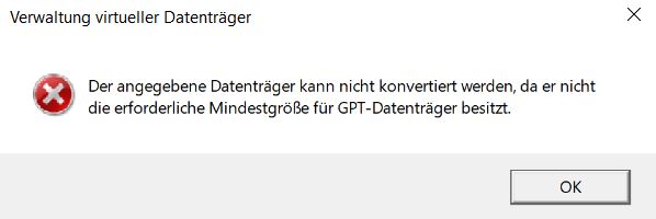

In der Datenträgerverwaltung fordert er mich auf, das Gerät zu initialisieren. Gibt dann aber die Fehlermeldung, dass er nicht initialisieren kann, da die Datenträgergröße zu gering sei.
Datenträgerverwaltung:

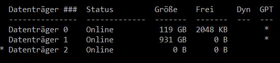

SSD per externem Kabel per USB verbunden. Datenträgerverwaltung zeigt gleiches Problem und gleiches Spiel. Gleiche Fehlermeldungen. Beginne nun, mich in Diskpart einzulesen. Ich sehe das richtig, dass ich dann die Daten vergessen kann, ne? ;)
konnte datenträger 2 cleanen, aber nicht formatieren. Er behauptet, ich habe kein Volume ausgewählt. -> Ist sie tot?
