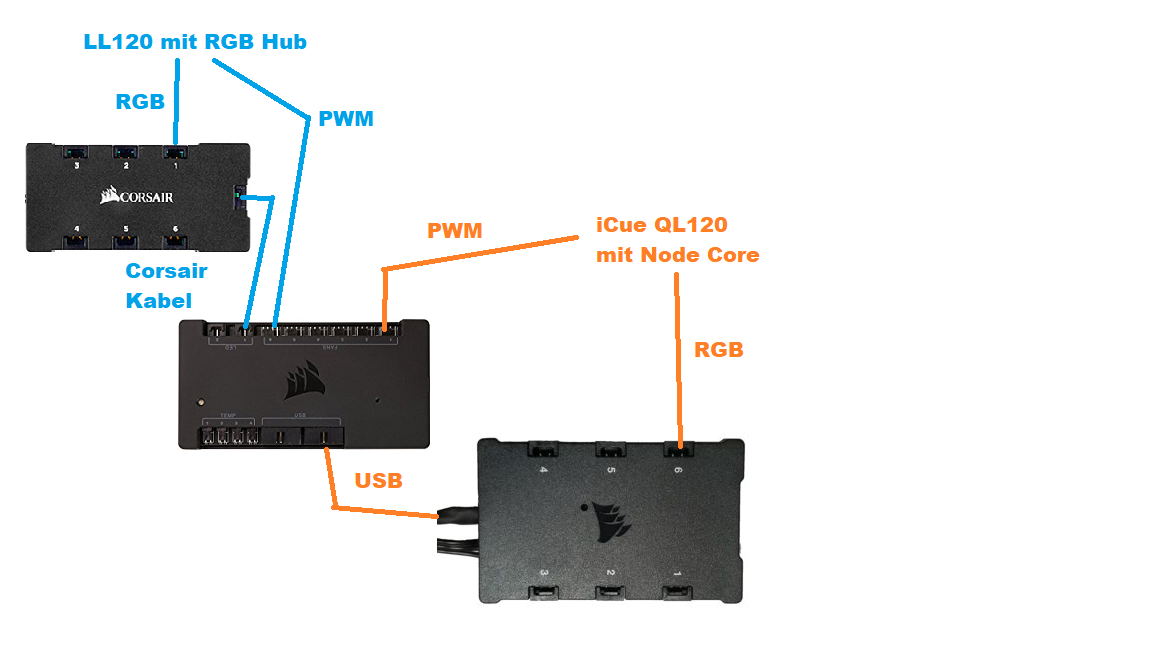

Das O11 Dynamic braucht keinen USB2.0 Pfostenstecker.
Das Mainboard hat 2 USB2.0 Anschlüsse -> AIO, Commander Pro
Der Commander Pro hat 2 USB2.0 Anschlüsse -> 2mal Node Core
Ja aber ich kann doch auch den Commander Pro ans Mainboard klemmen, dann an den Commander Pro, die beiden Pro Node Core und daran die Lüfter.
Meine Frage war, ob ich dann noch genug Anschlüsse aufm Mainboard habe für meine Wasserkühlung und meine Wasserkühlung und mein Gehäuse ( 2x USB Typ A 3.0 und 1x USB-C)
Joc schrieb:
Pro Node Core gehen 6 Lüfter RGB mäßig. 120mm und 140mm dürfen sogar gemischt an einen Node Core solange sie vom gleichen Typ sind (QL). Wie geschrieben könntest du mit Splitter Kabeln ggf. mehr Lüfter an den Commander Pro bringen. Ist dann halt auf eigenes Risiko.
9 ist für den USB-C.
15 ist der USB3.0 Anschluss und versorgt die zwei USB3.0 Buchsen.
